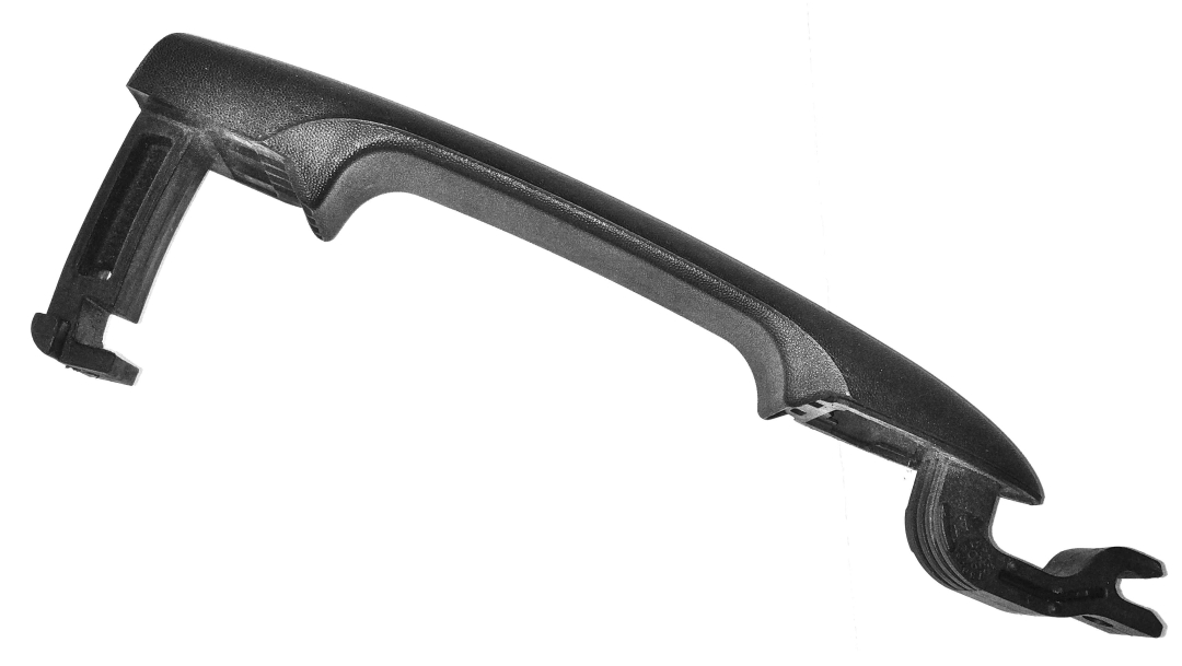

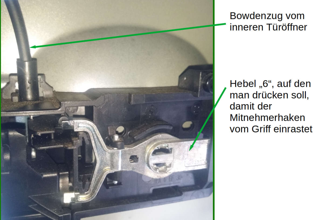

Wolkenjäeger, (vor 1249 Tagen) @ Wolkenjäeger
Bonjour zusammen,
nachdem wir heute gut in die große Stadt und wieder zurück gekommen sind, steht nun auch der Wechsel des Türschlosses auf der Fahrerseite an.
Vermutlich wird es nicht so schwer sein, es gibt innen an der Kunststoffverkleidung ein paar Schrauben. Gibt es vielleicht auch noch verdeckte Schrauben? Und wie bekommen wir die Kurbel vom Fensterheber ab? Ist sie nur auf die Achse aufgepresst und läßt sich durch kräftigen Zug entfernen? Oder gibt es dort auch noch eine verdeckte Schraube?
Wir würden uns über jeden Demontagetipp freuen… :-)

Gut beschrieben! Ich mußte das jetzt auch machen. Aber irgendwie kann ich danach das Türschloß nicht mehr öffnen (sicherheitshalber habe ich den Schließmechanismus zur Probe mit einem Schraubendreher einschnappen lassen, ohne die Türe zu schließen. Aber dnach konnte ich die Türe nciht mehr mit dem Türgriff von außen öffnen. Am Türhebel von der Innenseite kann ich das Schloß noch betätigen und mit der Funkfernbedienung auch).
Jetzt habe ich das Schloß wieder heraus. Wie sspielt das denn mti dem Türgriff zusammen, damit ich damit auch die Türe öffnen kann (wenn der Schließzylinder ihm den Weg freigegeben hat).
Jetzt habe ich sogar den Türgriff völlig in der Hand:
Hat jemand eine Explosionszeichnung von der Ecke?
Wie bekomme ich das denn wieder zusammen, so daß es funktioniert?

Wie machst du das eigentlich immer eine so einfache Sache unsinnig zu verkomplizieren ?
Schraube lösen , Schloß raus ziehen , Griff nicht anfassen , Schloß rein , Schraube fest .
Nun mußt du entweder die Türverkleidung entfernen und den Mitnehmerhebel in den Türgriff einhängen oder den Mitnehmer von außen mit einer Schnur oder sehr dünnem Haken vor angeln und den Griff einhängen .
Wird aber wohl bei deinen 2 linken Händen schwer werden ... ;-)

und wenn man nach rechts schaut, sieht man hinter der Griffmulde den Hebel am "Außengriffmodul", auf den man drücken muß, um den Griff wieder einzuhaken:
Im Kapitel 51A des Handbuchs steht, wie man den Türgriff wieder anbringt:
Der Haken am vorderen Ende des Handgriffs war aus dem Zusammenspiel der schwarzen Plastikteile gerutscht. Wie Du zutreffend geschrieben hast, darf man den Türgriff beim Schließzylindertausch nicht betätigen.. Wenn man es versehentlich doch macht, bekommt man ein Riesengeschäft!
Ich kann mir nicht vorstellen, daß man an den Hebel "6" kommt, ohne die Innenverkleidung zu öffnen. Zusätzlich muß man noch den äußeren Raum hinter der Dampfsperre öffnen - wenigstens ein kleines Stück an der Ecke des Schließzylinders und Griffs. Immerhin ist der zähe Kleber der Dampfsperre so, daß man sie nachher mit den Kleberresten wieder dicht ankleben kann.
Mir ist allerdings ein weißer, filigraner Halteclip beim Zusammenbau zerbrochen. Diese weißen Halteclips haben zwei tellerförmige Schreiben, von denen eine radialsymmetrisch als Federgelenk ausgebildet ist und in eine Tasche des Türinnenverkleidungsteils greift. Die zweite parallele Scheibe hat zur Dampfsperre eine Gummidichtung. Dann haben die Clips auch noch einen Rastzapfen, der sich in einem Loch eines Blechs der Türe verankert. Habt Ihr eine Anhnung, welche Teilenummer das genau ist? Dieses Detail scheint mir sehr gut gemacht zu sein: sonst kondensiert im Winter Wasser aus dem Fahrgastraum in der Türe und die verrottet dann. Deshalb haben die da die Dampfsperre und sogar gedichtete Clips.

Kangoo-Center -TML, 06618 Leislau, (vor 59 Tagen) @ Adalbert Hanßen
Einfach geht bei dir anscheinend nicht ! Ich habe noch nie die Innenverkleidung für " dein Problem " abmontiert . Es geht wie beschrieben ohne was auszubauen .
