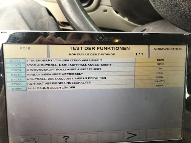

hqabe heute mit Clip ausgelesen
Fehlercode:DF010 Stromkreis Kontrollampe
anbei Bild vom Auslesen[image][image]

Kangoo-Center -TML, 06618 Leislau, (vor 1206 Tagen) @ Swen
DF010
VORHANDEN
STROMKREIS STÖRUNGSKONTROLLLAMPE
CC.1 : Kurzschluss an + 12 Volt
CO.0 : Unterbrechung im Stromkreis oder Masseschluss
HINWEISE
Besonderheiten: Für Arbeiten am Stecker des Steuergeräts den 50-poligen
Adapter B52 verwenden.
CC.1 HINWEISE Keine
Das Steuergerät über den Befehl des Diagnosegeräts verriegeln.
Den Zustand der Glühlampe der Kontrolllampe prüfen (falls Fahrzeug damit ausgerüstet).
Die Isolierung gegen 12 Volt der Verbindung zwischen Kontrolllampe und Anschluss 10 des 50-poligen Steckers
prüfen.

Airbag leuchtet nach Steuergerät und UCH tausch
Swen, (vor 1206 Tagen) @ Kangoo-Center -TML
den 50pol Adapter habe ich nicht
Also Lampe leuchtet immer, nie kurz erloschen.
Dann messe ich mal die Leitung10 zur Kontollampe
Vom UCH zum Kombi?
Oder Fehler eher im Kombi?
LG Swen
