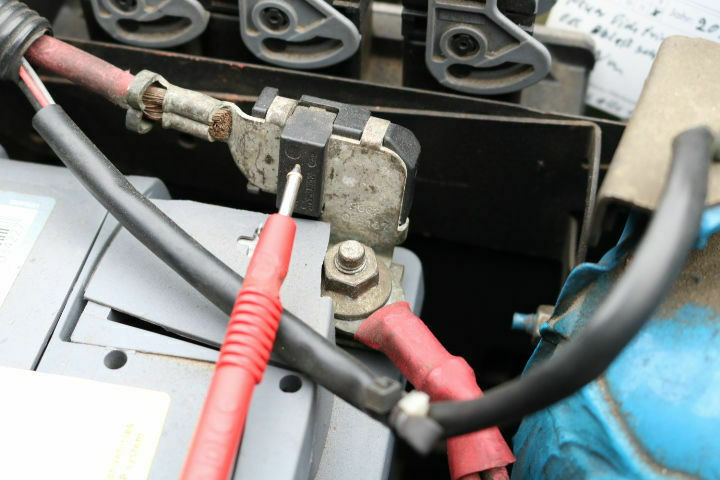

Sicherung im Pluspol-Kabel
PKGeorge, (vor 1081 Tagen) @ Mannschaftsbus
Ja da ist tatsächlich am Pluspol noch eine Abzweigung zu einer Art Sicherung/Klemme.
Ich stell dir mal ein Bild von der angesprochenen Sicherung im Pluspol-Kabel ein.
Die Spitze zeigt direkt auf die Kappe die entfernt werden muß.[image]

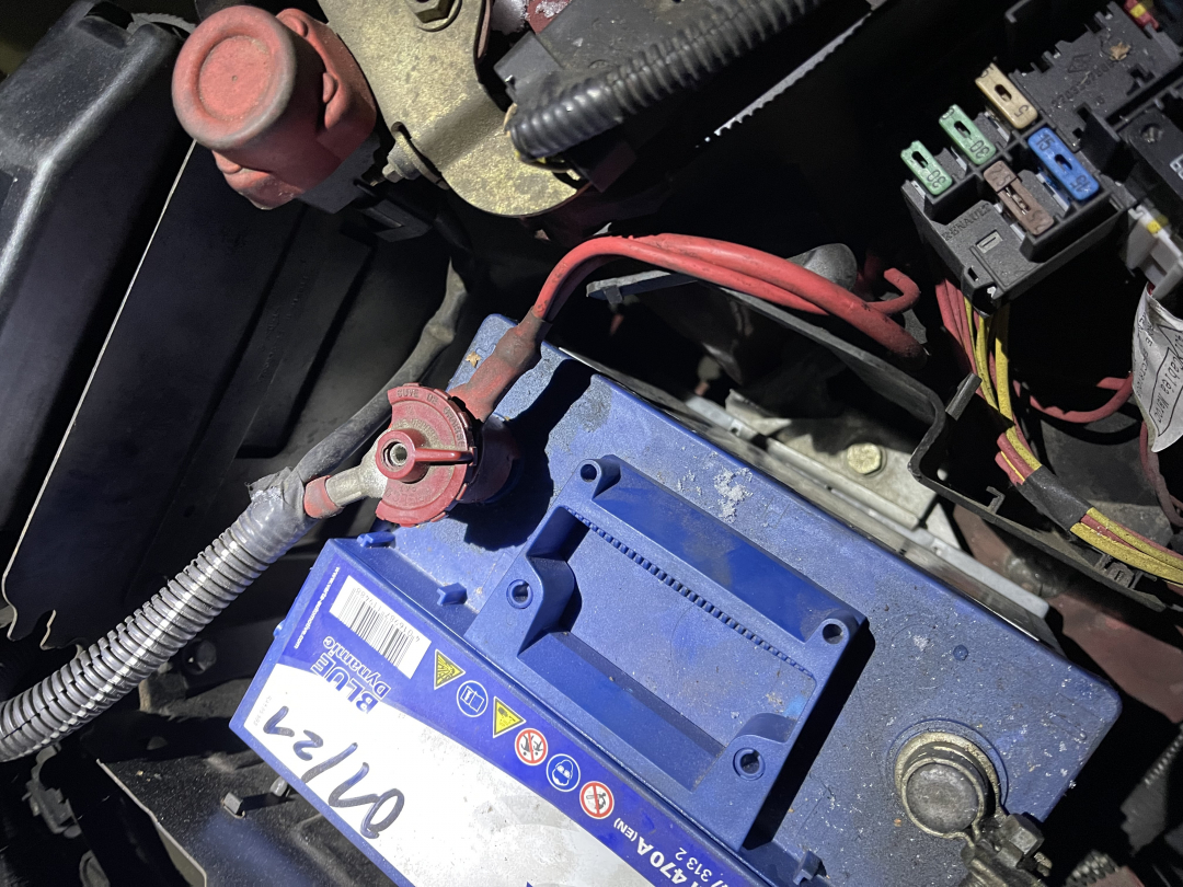

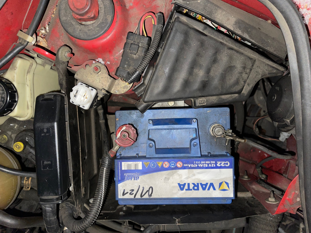

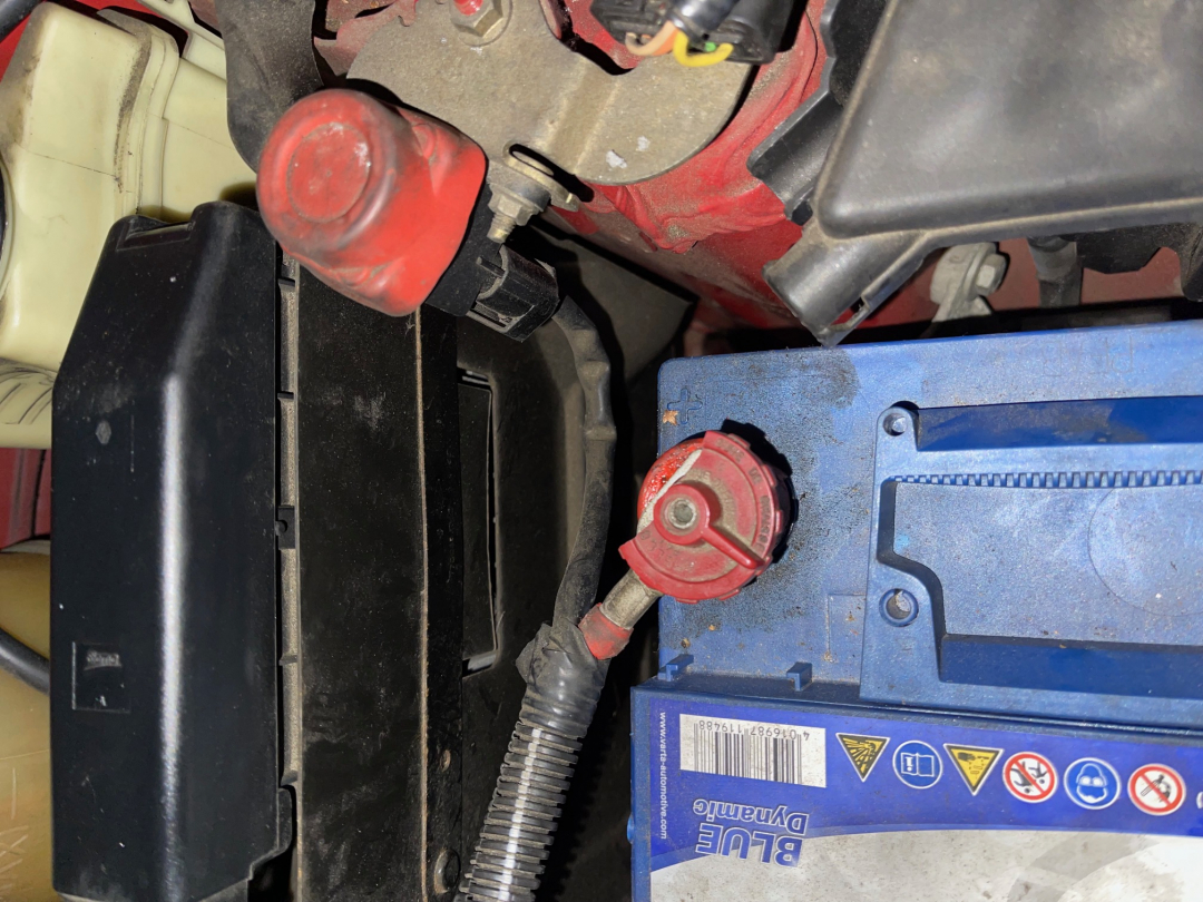

Also bei mir gibt es da nicht so eine Sicherung, das Pluskabel hat aber eine Abzweigung zu einem Stecker. Anbei ein paar Fotos vom Ist-Zustand.[image]

Mc Stender, Hamburg, (vor 1081 Tagen) @ Mannschaftsbus
also das ist das Kabel zum Anlasser.
An der Batterie.
Die Abdeckung vom "Unfall-Schalter" fehlt.
Und oben "links" ist das Ende von einem Kabel an einer Mutter zu sehen.
Irgendwie denke ich, da fehlt was zwischen ?
die kappe wandert....
Buggy, vogelsgebirge, (vor 1081 Tagen) @ Mc Stender
von bild zu bild ;) auf einem hat sie den richtigen platz.
riecht mir danach, dass auf dem bild oberhalb der bakterie so ne schwarze raube weggeklappt wurde an dem eine ringöse hängt, die noch auf den pluspol gehört.
schöne pluspolverschraubung übrigens, hat es schon in den 60ern bei renault gegeben.

Mannschaftsbus, Berlin, (vor 1081 Tagen) @ Buggy
Vielen Dank, ja ich glaube das kann es sein. Da werde ich morgen im Hellen nochmal genau hinsehen. Jetzt wo du es sagst glaube ich war da noch etwas auf dem Pluspol festgeschraubt… oh man

Mannschaftsbus, Berlin, (vor 1081 Tagen) @ Mc Stender
Die rote Kappe vom Unfalll-Schalter hatte ich nur mal abgenommen um zu sehen, was darunter liegt. Die ist wieder drauf.

Kangoo-Center -TML, 06618 Leislau, (vor 1081 Tagen) @ Mannschaftsbus
Schönes Suchbild ....euch ist aber schon aufgefallen das das rote Kabel zum Sicherungskasten nicht an der Batterie ist ? Wird wohl im Sicherungskasten auf Lauer liegen . Der Kangoo hat auch kein W-Lan Strom zum selbigen ... ;-) ;-) ;-)
