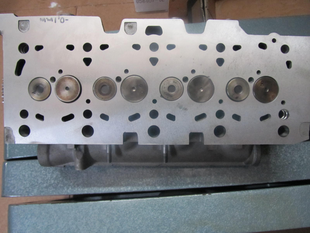

Biete einen Zylinderkopf im sehr guten Zustand
aus meinem ehemaligem Kangoo mit DCI-Motor k9K704 und 65 PS an.
Ez war 01/03.
Der Zylinderkopf hat 42000 km drauf-->ja Richtig 42000 KM!
Sollte an auf die DCI-Motoren mit 82 PS passen.
Alle Gewinde (Glühkerze) i.o.
Preisvorstellung 300€ VB.
Zylinderkopf K9K704

Haste den planen lassen ? Das sieht so neu aus .

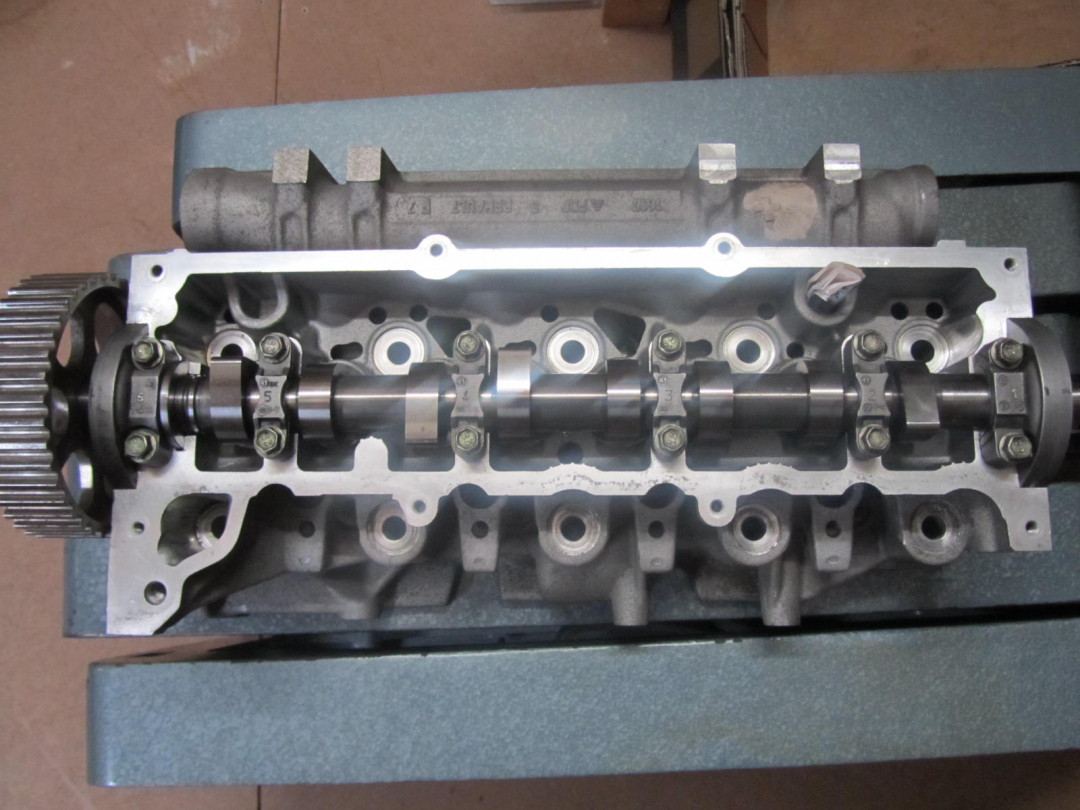

Wie sehen die Nocken und die Tassen aus ?
Zylinderkopf K9K704
PKGeorge, (vor 1009 Tagen) @ Kangoo-Center -TML
Ja der Kopf wurde beim Motorinstandsetzer (2021) geplant sowie 2 Ventilsitze eingesetzt.
Rechnung vorhanden.
Nocken und Tassen sind im einwandfreien Zustand Michael.
Grund war das ein undichter Injektor das Ventil sowie den sitz gelasert hat.

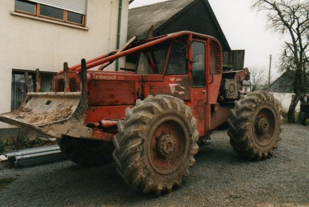

[image]Der Lanz Bulldog ist ein ventilloser 2 Takter . Die sogenannten " Detroit Diesel " von GM waren 2 Takter mit Einlaßschlitzen u. Auslaßventilen. Noch ein Unterschied zwischen diesen 2 Taktern : Der Detroit Diesel hat eine Ölwanne mit Schmierung wie ein 4 Takter , wobei der Lanz auch eine Ölpumpe zur Versorgung der Lager hatte .
Es grüßt der Waldschrat ( hatte bei der Waldarbeit mit beiden Motoren zu tun ).
