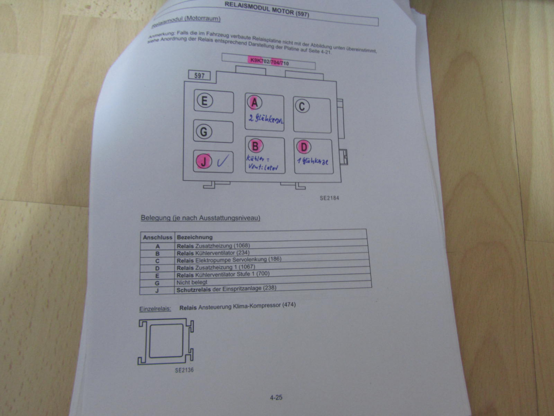

Kangoone, (vor 1 Tag, 7 Stunden, 47 Min.) @ Retzer
Hallöchen, ich habe jetzt ähnliche Probleme und bitte um die Belegung per Mail.
Vielleicht macht es Sinn hier alles hochzuladen, insbesondere vielleicht die Belegung der Relais. Im Netz finden sich zwar einiges aber nicht für die hier auf dem Foto...
Welches davon ist für das Motorsteuergerät? Weiß das jemand,?

Belegung für Sicherungskasten Motorraum 1,5 dci G1 P2
PKGeorge, (vor 1 Tag, 5 Stunden, 22 Min.) @ Kangoone
F 1 25A Sicherung Kraftstoffeinspritzung (120-927-1105)
F 2 30A Sicherung Kühlerventilator (262)
Kangoone, (vor 1 Tag, 5 Stunden, 12 Min.) @ PKGeorge
Vielen Dank für die schnelle Antwort.
Hast du vielleicht auch noch eine Belegung der Relais?
Tom
PKGeorge, (vor 1 Tag, 4 Stunden, 55 Min.) @ Kangoone
Kangoone, (vor 1 Tag, 4 Stunden, 30 Min.) @ PKGeorge
Perfekt. Vielen Dank dafür 👍
