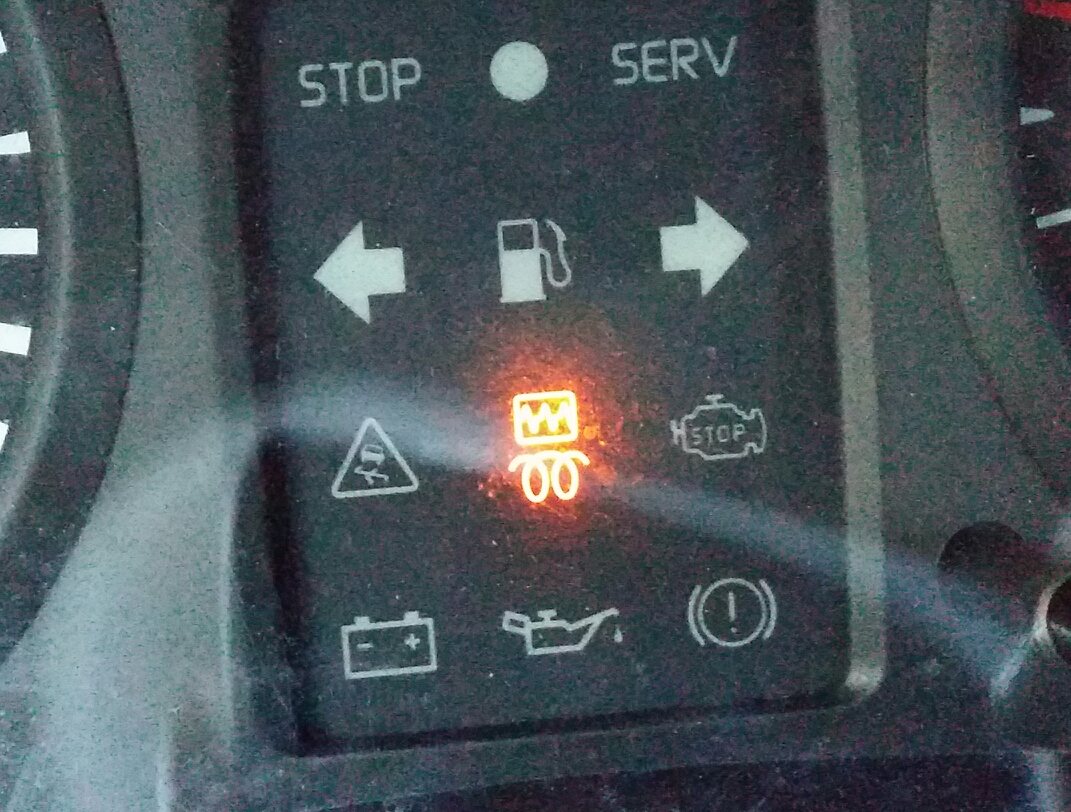

Hallo zusammen,
sorry, wenn ich das humorvoll präsentiere, aber ich weiß noch nicht, wie diese Kontrollleuchte korrekt bezeichnet wird- sieht aus, als wäre in einem Fön (sorry, "Haartrockner";) die Heizwendel zu warm.
Heute morgen auf der Fahrt angegangen. Das erste Mal in all den Jahren, das Teil kenne ich noch nicht. Zeit in die Anleitung zu sehen hatte ich noch nicht.
Da derzeit der Panda schon in der Werkstatt ist, mein einziges Auto- muss ich mir Sorgen machen, oder das erst wenn die "STOP"-Lampe dazu kommt?
Konkrete Frage: Worauf deutet diese Kontrollleuchte hin?
Mal ein Bild (im Internet geklaut, ich bin gerade im Büro):[image]

Mc Stender, Hamburg, (vor 999 Tagen) @ hueby
ahaaa.
Bin ich also nicht der einzigste, der das sieht.
Beim Diesel sagt das "Lämpchen", die Vorheizung (Vorglühen) ist in Betrieb.
Da ich einen Benziner fahre, hab ich auch das Grübeln angefanden.
Hatte auch ne Ursache (Masseband war zu einfach).
Tipper ich heut Abend.
Oder TML hat mehr Zeit ?
bei meinem wars
Buggy, vogelsgebirge, (vor 999 Tagen) @ Nebel-Jonny
das poti - einmal ausbauen zerlegen reinigen und der fön blieb aus
VF1KCOHAF19797945 entsorgt :(
VF1KC08EF28365817
VF1KCAVAK34629235 4x4
bei meinem wars
Horst, (vor 999 Tagen) @ Buggy
Man sollte aber erst Fehler auslesen.
Denn das ist ja Keine Kontrollampe die nur bei genau diesem Fehlerbild kommt.
Und sollte es sich dann bestätigen würde ich erst den berühmten grünen Stecker bearbeiten, wenn das nicht hilft den schwarzen am Gaspotio und nur wenn das nicht hilft das Gaspedalpoti zerlegen
bei meinem wars
Kangoo-Center -TML, 06618 Leislau, (vor 999 Tagen) @ Horst
Genau so ist es . Bevor Mann hier drauf los schraubt erst den Fehlerspeicher mit Reno Software auslesen und erst dann dran rum werkeln !!
Da er nix davon schreibt das die Kangoolette nur noch im Schleichmodus fährt , würde ich Sache Gaspotti - grüner Stecker etc eh erst mal hinten dran stellen .
bei meinem wars und tja ....
Mc Stender, Hamburg, (vor 999 Tagen) @ Kangoo-Center -TML
also bei meinem war nix mit Fehlermeldung. Nur Lampe an.
Warum ?
Stromausfall durch Wackelkontakt.
Der machte die Lampe an. Und ohne "Strom" auch keine Fehlermeldung.
Obwohl der komplette "Tannenbaum" an war.
Der "PlusPol" an der Batterie hat ein "Türmchen". D.h. viele Ringösen auf einem Bolzen zusammen geschraubt.
Beim außeinander Schrauben und betrachten, schwarze Schmoorspuren.
Mit ner kleinen Messingbürste geschruppt und Polliert.
Etwas Fett dazwischen und alles wieder zusammen.
Bis jetzt (ein gutes Jahr) kein Vorglühen mehr am Benziner.
Kann natürlich auch mein Freund, das Masseband.
Aber das sollte sich ja feststellen lassen.

kangoofahrer, haßmersheim/neckar - jetzt 74722 buchen, (vor 999 Tagen) @ Mc Stender
hallo!
geht es um die lampe, die da auf dem foto brennt?
das ist beim DIESEL VORGLÜH- UND ELEKTRONIKFEHLER-Lampe ..... hab ich in der anleitung gelesen.
die brennt bei meinem diesel immer wieder während der fahrt, geht mal an, mal aus, aber läuft alles problemlos.
daneben leuchtet die abs lampe, aber auch nicht immer.
machmal fahr ich aus dem parkhaus, alles dunkel .... und nach der nächsten rechtskurve abs-lampe wieder an....
und die serv-lampe brennt auch fast immer.
auch die tanklampe geht oft unbegründet vor allem beim u nach dem starten mal an u auch wieder aus.

Kangoo-Center -TML, 06618 Leislau, (vor 999 Tagen) @ kangoofahrer
Wenn Mann vom Kangoo eigentlich keine Ahnung hat dann bitte nicht so viel Quark hier rein posten !!!!
Nicht gleich von seinem Auto auf andere schließen !
Beim Benziner den der Herr hat ist diese Lampe für " Störungsfall klein " zuständig . Mann sollte mal nachsehen . Kommt noch die rote Stopp Lampe hinzu sollte Mann schleunigst mal nachsehen ! Frau natürlich auch .... ;-)

und bei mir....
Buggy, vogelsgebirge, (vor 999 Tagen) @ Mc Stender
wars mal mit mit und ohne schleichfahrt und trotzdem nix mit fehler trotz clip ;)
würde aber auch meinen auslesen schadet eigentlich nicht :-D

Zwischenstand Kontrolleuchte "Fön"...
hueby, NRW, (vor 998 Tagen) @ hueby
Hallo zusammen,
Dank für die vielen Antworten! :-)
Bei meiner Abfahrt von der Arbeit nach Haus gestern brannte- nix mehr. :-|
Anders ausgedrückt: Keine Warnlampe (nach der Initialisierung) mehr an, alles gut.
Ich werde das beobachten... leider habe ich keine vertrauenswürdige Renault- Werkstatt in Köln, die 2 bei denen ich mal einen Kontakt hatte waren einerseits nicht so toll und andererseits SEHR weit weg (man kann innerhalb Kölns problemlos eine Stunde mit dem Auto fahren bis man da ist... Rückreise mit Öffis würde noch länger dauern).
Meine Lieblingswerkstatt (die gerade meinen mittlerweile 30 gewordenen Fiat Panda überarbeitet, damit er die nächsten 30 Jahre hält) hat vermutlich kein CLIP.
Meine Frage hierzu: Kann ich als Endanwender auch den Fehlerspeicher auslesen? Ich meine, Lotti Karotti hatte das mal am Edersee gemacht. Vermutlich brauche ich eine Software dafür (ich las, man könne die gratis herunterladen... stimmt das?) und ein Stück Hardware (welches den Diagnoseanschluss im Kangoo mit dem PC zu verbinden vermag).
Was sollte ich hier suchen/finden/kaufen, damit ich das vernünftig auszulesen vermag?
Freundliche Grüße
Hueby :-D

Lotti Karotti, (vor 998 Tagen) @ hueby
Moin
"Sehr weit weg" in Stunden auszudrücken, ist ein wenig komisch :-) Im Stau für 2 Kilometer Strecke können mal locker 2 Stunden vergehen :-D
Trau dich raus aus Köln und such dir eine Renault-Werkstatt im Umland, die mal auslesen tut. Oder mal nach Duisburg zum Dirk (User Tufkadd 1000)....oder oder oder
Stimmt :-) Und das Gerät mit Software habe ich immer noch. Nur den Kangoo nicht mehr ;-)
Richtig.
Ganz ehrlich? In deinem Fall lohnt sich die Anschaffung der Hardware nicht wirklich. Der Kangoo fährt und die Lampe ist aus, der Motor verhält sich normal. Nur um zu wissen, was der Fehler jetzt war, lohnt sich der Aufwand noch nicht. Da ist die Fahrt zur Nachbarstadt (Kölner Umgebung) viel entspannter ;-)

hueby, NRW, (vor 998 Tagen) @ Lotti Karotti
...für die Info. :-)
Wenn ich irgendwann mal wieder die Zeit finde, mal eben in eine Nachbarstadt zu fahren um mein Auto auslesen zu lassen, werde ich eine Kerze anzünden... :-D
Ich beobachte das also erst mal weiter.
Irgendwo hatte ich mal ein billiges OBD-Dings... wenn ich das finde, spiele ich mal rum, aber wenn Renault da so wählerisch ist, komme ich vermutlich eh nicht weit.

hueby, NRW, (vor 819 Tagen) @ Kangoo-Center -TML
Hallo zusammen,
kurzer Zwischenstand (mal etwas Zeit zum Schreiben, in letzter Zeit immer zu wenig Zeit zum Schrauben :-( ...) Habe Hardware und Software zum Auslesen besorgt. Fehler deutete auf "Unplausible Werte Gaspedalsensor" hin. Offenbar gibt es da immer 2 Werte, welche verglichen werden, und wenn die nicht zueinander passen... gelber Alarm, max 3000 Umdrehungen. Ich konnte in meinem Notlaufbetrieb max 100 fahren, was mir reichte. Also Poti.
Mir fehlt die Zeit, und da er gerade TÜV brauchte habe ich bei meiner Lieblingswerkstatt nachgefragt. Dort riet man mir, einen neuen Sensor zu besorgen, sie würden ihn dann austauschen (die Jungs haben einfach zu wenig Zeit zum Recherchieren...)- also suche ich nach dem Ersatzteil und finde DIES HIER. Sollte doch das Richtige sein... 1,6 16V... KC passt auch.
Passt das oder hab ich da was auf den Augen? Was sagen die Anderen hier?
Viele Grüße und danke für die Geduld :-)
(P.S.: lustigerweise sagte der Mensch zu mir "wenn das noch mal passiert auf der Autobahn, einfach die Zündung aus und wieder an. Brauchst nicht mal auskuppeln, der Motor läuft dann einfach weiter ohne Notbetrieb- bis er auf dem Poti wieder an die Stelle kommt, wo er nicht mag..." - hatte ich getestet, funktionierte auch...)

Horst, (vor 819 Tagen) @ hueby
bearbeitet von Horst,
Hallo zusammen,
Meist ist es der grüne Verbindungsstecker über der Bremse. Dort laufen die ganzen Adern durch. Den mal öffnen und Kontakte darin vorsichtig etwas nachbigen.
Man kann auch den Stecker ganz entfernen und die Adern einzeln velöten und Schufpfschlauch.
Weitere Kandidaten: Am Gaspedalsensor der schwarze Stecker einfach mal etwas ab und an Stecken.
Es gibt ein dritten Stecker im Motorraum beim Sicherungskasten bei der Batterie, ich meine der ist weiß, war hier auf jeden Fall schon mal Thema versuche es mal mit der Suche.
Der Gaspedalsensor kann es natürlich auch sein, ist aber eher die Ausnahme.
Meist sind Übergangswiderstände in den Verbindungssteckern die Ursache für unplausible Werte.
Hier ist zumindest der Grüne gut beschrieben:
https://wiki.mykangoo.de/index.php?title=Elektronisches_Gaspedal

Nebel-Jonny, (vor 819 Tagen) @ hueby
„ P.S.: lustigerweise sagte der Mensch zu mir "wenn das noch mal passiert auf der Autobahn, einfach die Zündung aus und wieder an“
Es gibt da aber noch nen Trick:Das Gaspedal mit Fuß von unten bis Anschlag hochziehen.Da muss man erst mal drauf kommen…Gruß
