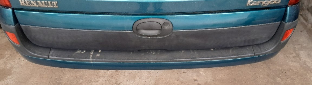

Guten Tag,
kann mir jemand verraten, wie ich diese Heckschürze an einem Kangoo Bj. 2006 abmontieren kann, ohne etwas zu zerbrechen? Eine Schraube unterhalb des Schlosses habe ich gefunden, aber sonst keine Punkte wo man ansetzen könnte. Darunter hat sich Rost entwickelt, den würde ich gern beseitigen. Das Wiki gibt leider keine Antworten, auch das Internetz nicht. Vielen Dank vorab für hilfreiche Antworten!
S.H.[image]

Die eine gefundene Schraube + die 2 vom Griff . Der Rest ist nur aufgeklipst .
Entweder einfach dran ziehen oder seitlich verschieben oder die Clipse versuchen von innen mit einer Zange zusammen zudrücken und ab damit .

Hallo, ich bin es nochmals. Ich finde leider beim besten Willen keine 2. Schraube vom Griff. Ich habe auch schon die Innenverkleidung abgeklipst und zwei Schrauben am Schloß von innen abgeschraubt, aber die Heckschürze rührt sich nicht. Danke für einen Hinweis!

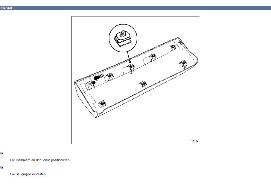

Schrauben hast du ja alle gefunden , jetzt nur noch die Clipse . Alternativ die Verkleidung seitlich mit Nachdruck verschieben und ein paar Clipse einbüßen .

Die Schrauben (1) sitzen nicht am Griff.
