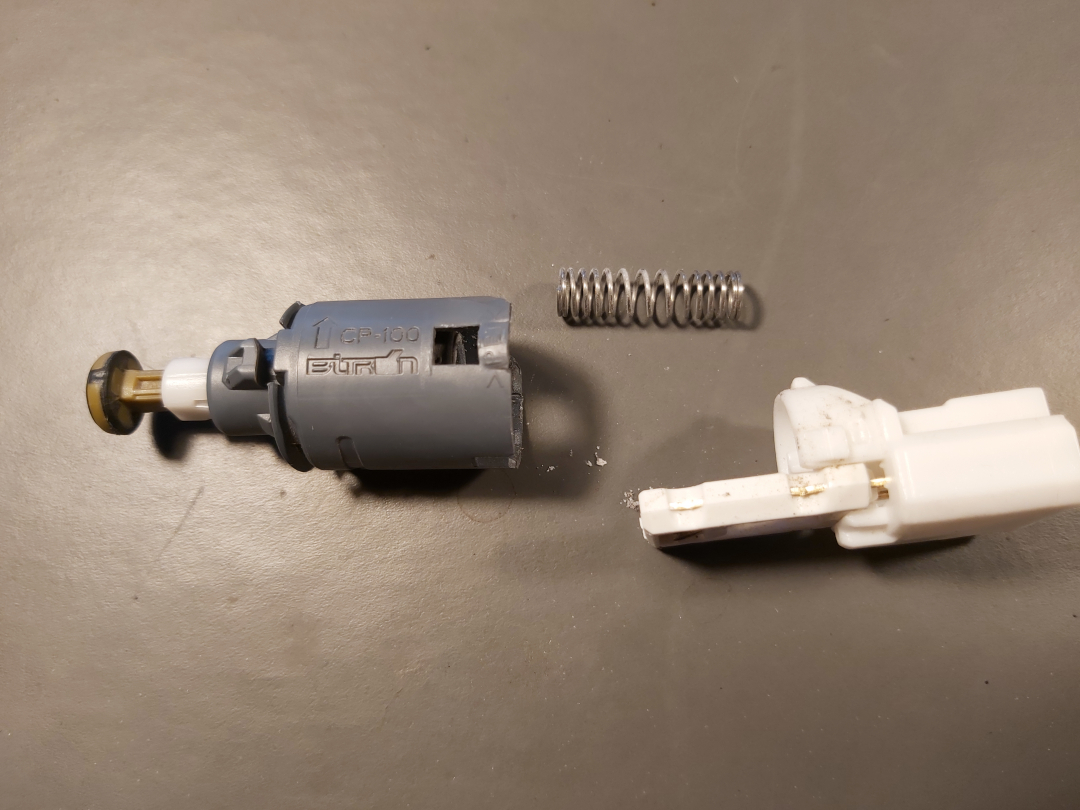

Seine Idee war ein Fehler am Bremspedalschalter... also haben wir in ausgebaut, zerlegt, beäugt und konnten nur allerfeinste, saubere Kupferzungen finden. Von den vermuteten zusammengebackenen Kontakten keine Spur…

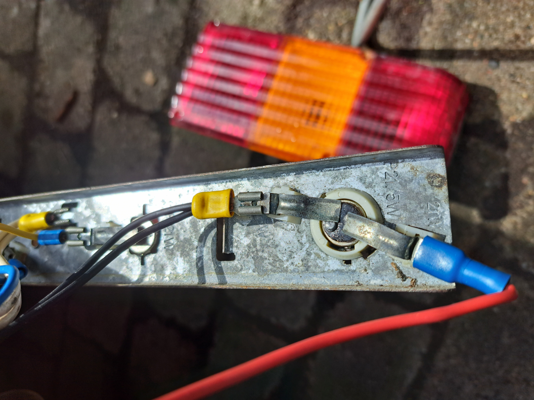

Labornetzgerät raus, Anhängerstecker aufgemacht, Masse abgeklemmt und alles mal nach Schaltplan leuchten lassen… und siehe da: beim Bremslicht des Anhängers bricht die Spannung am Labornetzteil zusammen… klarer Fall von Kurzschluss… also Rückleuchten ausbauen und suchen… und schnell gefunden… ein wunderbarer Masseschluss, dank eines nicht richtig isolierten Kabelschuhs…
So sollte es sein:
und so war es…

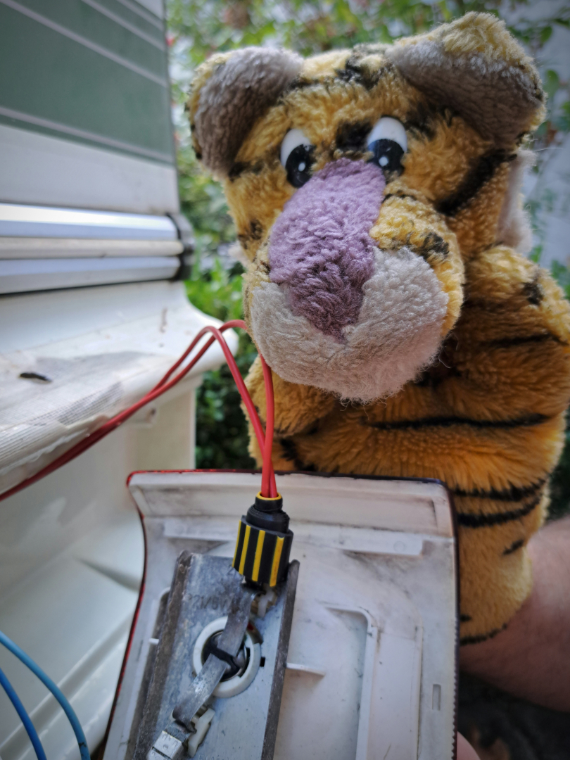

Also - ordentlich vom allerfeinsten schwarze Coroplast herumgewickelt und mangels passenden Schrumpfschlauchs Tigerschlauch drüber... nochmal Messen, kein Masseschluss mehr, Sicherung im Kangoo tauschen, Mistral anstecken, Bremse treten und glücklich feststellen: es tut alles so wie es soll…
