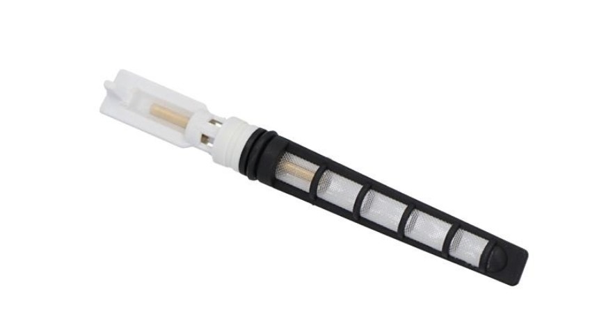

Der Kangoo II hat ja eine Klimaanlage in der nur ein Anschluß für die Maschinerie ist ! Also hat der kein " normales " Expansionsventil . Der hat ansich nur eine Drossel in der Leitung welche unten an den Kondensator geht , mitten vor dem Ladeluftkühler beim Diesel . Die Drossel steckt in der Aluleitung , wird also beim Pressvorgang der Leitung vorher rein gesteckt und dann durch zwei kleine Zwicker in der Leitung fixiert . Die Drossel selber besteht aus Plastik , ist ein Gitter bzw Filter und eine Engstelle , das wars . Hab das mal aufgesägt bei einer zerrissenen Leitung . Wie soll das ohne Beschädigung von außen defekt gehen ?
Sollte da doch warum auch immer was drin stecken was nicht rein gehört und dort was verstopfen , könnte man es durch " auspusten " auch wieder versuchen raus zu bekommen . Die Leitung geht um die Trockner Flasche rum , am Motor vorbei an der Spritzwand hoch zum Anschluß des Verdampfers . Beide Seiten abschrauben und durch pusten . Das ist natürlich nicht in 10 Minuten gemacht . Die Leitung komplett wechseln ist machbar , aber " Sackgang " weil sehr eng und meist erleidet die Leitung dann Verbiegungen und passt halt nicht wie gedacht . Den Motor deswegen aber raus zu bauen .... ?
Meine Empfehlung wäre hier einfach die Trocknerflasche welche im vorderen rechten Radkasten - Stoßstange steckt zu tauschen . Neue Dichtungen mit besorgen , dort gammelt es gerne mal . Beim Einbau gut einfetten , dann hälts länger .
