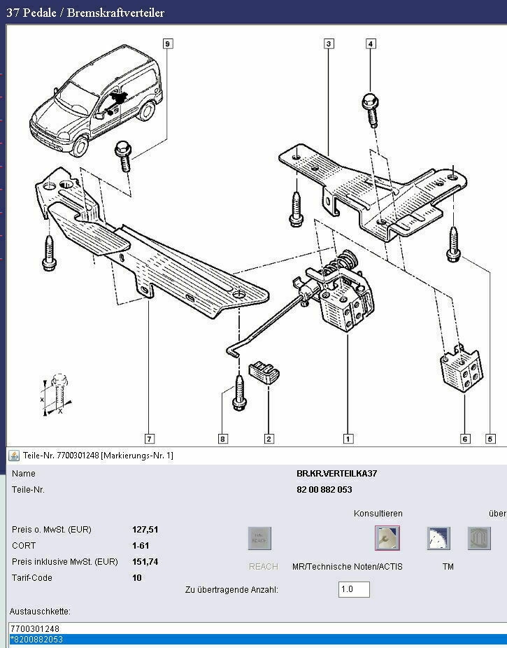

OK, dann kann ja nur der Kolben für die Beifahrerseite im BKR (Brems-Kraft-Regler)
festgegammelt sein.
Den BKR mußt du wohl erneuern.
Siehe Bild die Pos.1
Achstausch: Hinten?
Horst, (vor 774 Tagen) @ PKGeorge
Der ist doch nur drin wenn die Kiste kein ABS hat.
Achstausch: Hinten?
PapaSchnabel, (vor 774 Tagen) @ Horst
Stimmt, den habe ich nicht.
