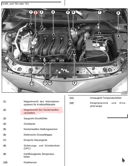

kopski, (vor 742 Tagen) @ Kangoo-Center -TML
Bzw.einfach gucken ob oberhalb des Öldeckels der Stecker fürs Magnetventil vorhanden ist..
Freilauf prüfen
kopski, (vor 742 Tagen) @ kopski
Nochmal etwas präziser von mir: wenn pos.2 bei deinem Motor vorhanden ist
kannst du davon ausgehen daß du den Phasenverstelller verbaut hast.
Den Stecker kannst du probehalber mal abziehen und gucken ob das Geräusch dann weg ist. Evtl. hat das Magnetventil auch einen Treffer.
Freilauf prüfen
Trainman, (vor 741 Tagen) @ kopski
Hi,
also der Motor in meinem Kangoo sieht anders aus.
Die Drosselklappe und der Luftfilter befinden sich, nicht wie bei deinem Bild rechts neben dem Ansaugtrakt, sondern dahinter vor der Spritzwand. Ich kann leider gerade kein Bild vom Motor machen.
Auf dem Motortypenschild steht:
K4M K834 100014 152R
D 018902
Vielleicht hlft das weiter?
