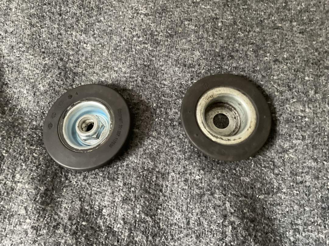

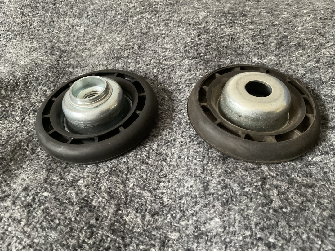

Kladika @, Münster, (vor 492 Tagen) @ gelebtes Holz
Ich muss hier mal anknüpfen.Ich war mit meinem 1,5 Diesel beim TÜV. Auf der Bühne rüttelt der Prüfer an beiden Federbeinen und kann sie 1 - 2 cm rauf und runter bewegen.
Kommentar: Beide Domlager ausgeschlagen. Ich also neu Domlage besorgt und eingebaut. Leider bei der Nachuntersuchung der gleiche Effekt.
Beide Federbeine haben das gleiche Vertikale Spiel wie die alten und damit wieder durchgefallen. Was mache ich falsch?

Jetzt wo ich ein seitliches Foto gemacht habe, merke ich selber, dass was nicht stimmt. Der Wagen ist rechts hochgebockt.[image][image][image]
obere Befestigung Federbein mit Spiel-normal?
Kladika @, Münster, (vor 491 Tagen) @ Kladika
Kann es sein das es die falschen Teller sind?
Links der Neue, rechts der Alte.
[image][image]
ingolf, B, (vor 491 Tagen) @ Kladika
Die eigentliche Lagerung ist ja unten im Dom. Wenn bereits da die Maße nicht stimmen, kann es oben nicht passen. ABgesehen davon sind die erreichten Abstände der beiden Teller um den Kragen unterschiedlich.
Ist denn unten auch ein Gummikörper?
Grüße Ingolf
Kladika @, Münster, (vor 491 Tagen) @ ingolf
Ja, siehe ausgebautes Federbein von der anderen Seite.
Das scheint es aber auch nicht zu sein, auch mit der alte Teller liegt nicht auf.
Kangoo-Center -TML, 06618 Leislau, (vor 490 Tagen) @ Kladika
Da ist was falsch , der Abstand sollte im Neuzustand aller Teile max 5 mm sein .
Ich vermute mal die Buchse die oben im Lager liegt ist flach rum drin .
Kladika @, Münster, (vor 489 Tagen) @ Kangoo-Center -TML
Ich nehme an, mit Buchse meinst du die Lagerschalen?
Die linke zeigt zum Federteller. Wenn man sie andersrum einbaut, kommt die Mutter noch höher.
Kangoo-Center -TML, 06618 Leislau, (vor 488 Tagen) @ Kladika
bearbeitet von Kangoo-Center -TML,
Da fehlt ein Teil ...
Teller auf der Feder , dann das Lager , dann der Gummipott und darein gehört die Buchse und Mutter drauf . Dämpfer einbauen und Mutternscheibe drauf .
Du hast da große Muttern auf der Buchse , dann den Teller ohne den Bund nehmen .
Der Teller mit Bund ist nur für Muttern 17 mm wie original . Da passt die Mutter in den Bund .
Kangoo-Center -TML, 06618 Leislau, (vor 477 Tagen) @ Kangoo-Center -TML
Hatte heute auch so einen Wackel Kandidaten auf der Bühne wo vor mir auch " Spezialisten " dran waren ....
Neue Dämpfer , neues Lager , neuer Gummipott , neue 21 mm Mutter unter der originalen oberen Endkappe . Die stand dann schön hoch im eingefederten Zustand und ausgefedert halt erhöhtes Spiel .
Hab dann den oberen Teller im eingebauten Zustand entfernt und die große 21 mm Mutter durch eine originale 17 mm Mutter ersetzt . Siehe da kein Spiel mehr .
Auf der anderen Seite hattens das Lager auch noch schief auf dem Dämpfer sitzen , da mußte ich alles zerlegen und korrekt zusammen bauen .
