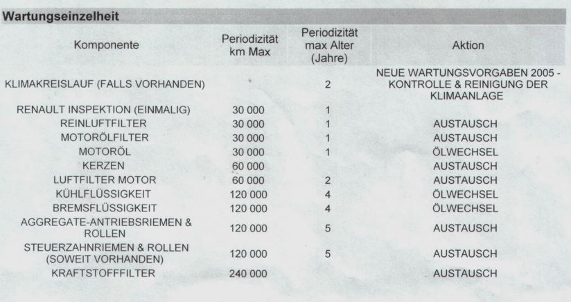

Lapin63 @, (vor 653 Tagen)
Hallo ,hab eine Frage?
Steuerriemen Wechsel vom Kangoo1 1,5 DCI 2004.
Bei wieviel Kilometer steht er an ?120000 km oder 240000 km ?
Steuerriemen
Kangoo-Center -TML, 06618 Leislau, (vor 653 Tagen) @ Lapin63
120000 km
Steuerriemen
Mc Stender, Hamburg, (vor 653 Tagen) @ Kangoo-Center -TML
Oder 6 Jahre ?
Je nachdem, was zuerst. ;-)
Steuerriemen
Lapin63 @, (vor 653 Tagen) @ Mc Stender
Ich dachte alle 10 Jahre
Steuerriemen
Lapin63 @, (vor 653 Tagen) @ Lapin63
Und wie hoch ist die Laufleistung?
Steuerriemen
Sir Ustinov, (vor 653 Tagen) @ Lapin63
Beim 2004er ist das alle 120.000 km oder alle 5 Jahre, je nachdem, was zuerst eintritt.
Steuerriemen
Lapin63 @, (vor 653 Tagen) @ Sir Ustinov
Nah dann Prost 3 Jahre drüber bei mir aber keine 100000 km .
Schon ein Witz. Hatte ein Peugeot 308 10 Jahre
Nun dann muß ich ich ja mal wechseln.
