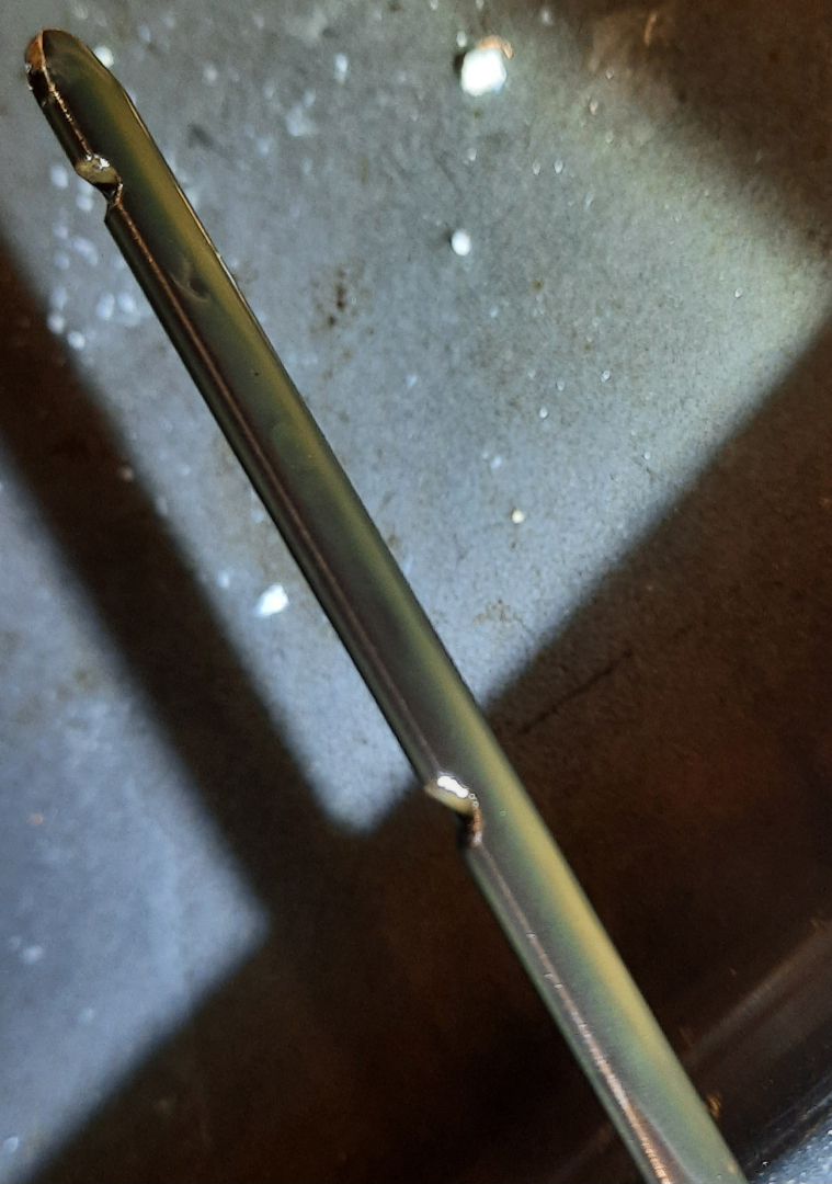

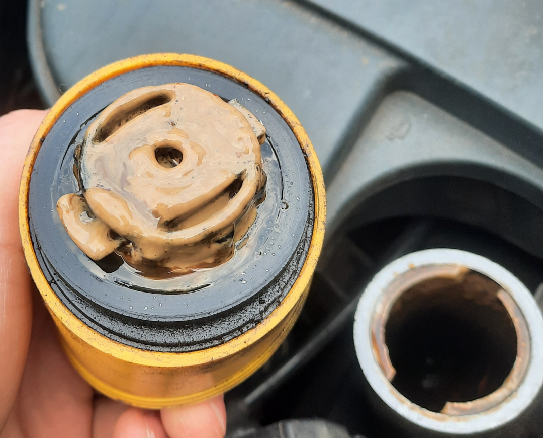

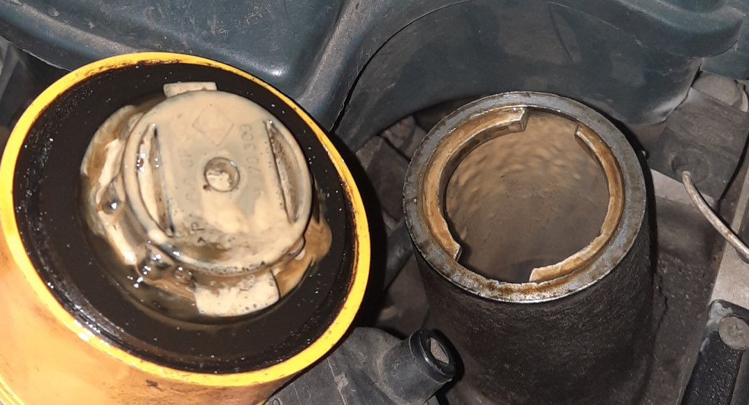

Nachdem mein guter 1.4er mir jahrelang treue Dienste erwiesen hat, scheint es ihn nun doch erwischt zu haben. Als ich eigentlich wegen etwas ganz anderem in den Motorraum geguckt habe, ist mir aufgefallen, dass der Kühlwasserstand schlagartig auf unterhalb Minimum gefallen war. Ein intuitiver Griff zum Öldeckel zeigte die gefürchtete Wasser-Öl-Emulsion, sowohl am Deckel, als auch im ganzen Einfüllstutzen. Bei warmem Motor dampft es leicht aus dem Stutzen. Auch am Ölpeilstab lässt sich Wassereintrag erkennen. (siehe Bilder)

Was mich zögern lässt ist Folgendes. Es scheint keinerlei Kühlwasser in die Brennräume zu gelangen, das Abgas ist völlig normal. Es muss also ausschließlich eine Leckage zwischen Kühl- und Ölkreislauf vorliegen.
Es ist aber nur Wasser im Öl, kein bisschen Öl im Wasser. Wie kann das sein, nachdem meines Wissens je nach Betriebszustand der Öldruck tendenziell höher sein sollte, als der Kühlwasserdruck?
Gibt es eventuell eine andere Möglichkeit, wie Kühlwasser ins Öl gelangen kann?
