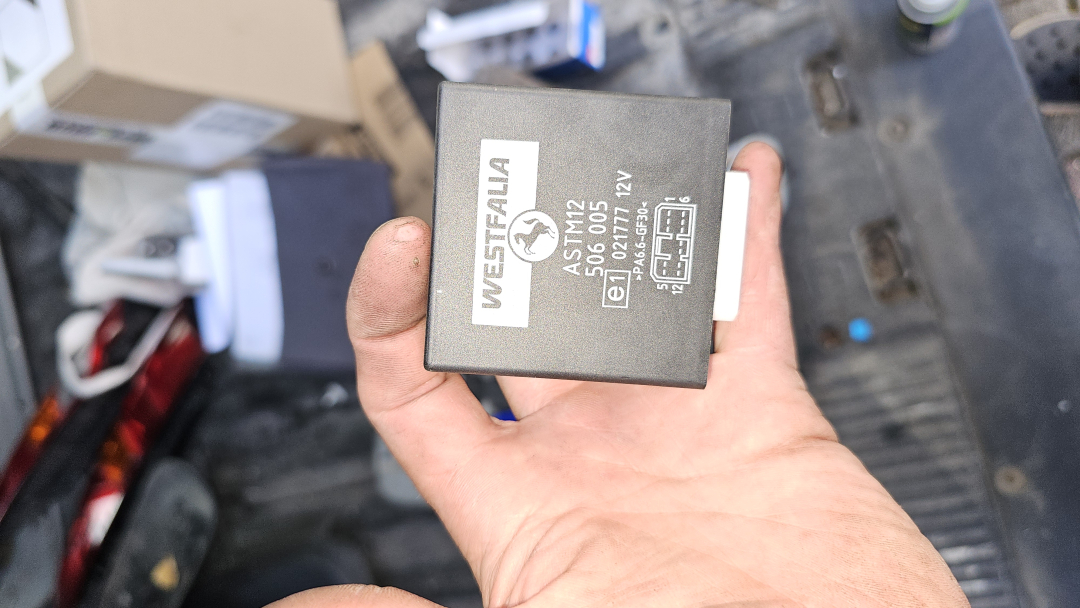

5wolf, (vor 472 Tagen) @ Mc Stender
danke für die schnelle Antwort. Die Kabel wurden alle direkt hinter der Anschlussdose der Anhängerkupplung abgeschnitten. Jedoch habe ich alle Kupplungen und Stecker einschließlich Modul von der Anhängerkupplung abgesteckt.
Somit dürfte eigentlich der Ursprungszustand wiederhergestellt sein?
Kann es ein Masseproblem sein, wenn Blinker und Nebelschlussleuchte einwandfrei funktionieren?

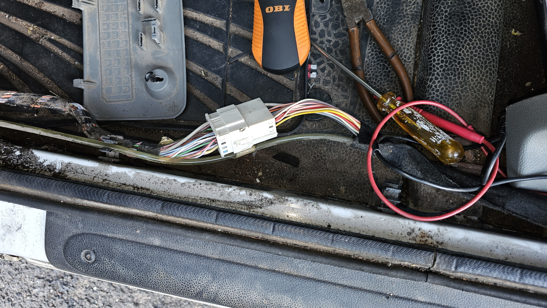

5wolf, (vor 472 Tagen) @ 5wolf
Dieser Stecker befindet sich unten links im Fahrerraum. Dort hatte ich nun mal die Spannung für die linke Rückseite nachgemessen. Blinker konnte ich messen, Nebelschlussleuchte konnte ich messen, jedoch keine Spannung auf Rücklicht und Bremslicht.

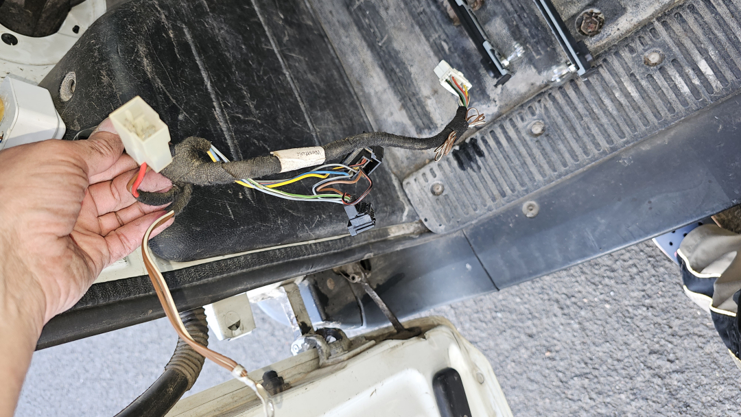

Mc Stender, Hamburg, (vor 472 Tagen) @ 5wolf
[image][image]
nun ja. Das Rücklicht hat mehr als eine "Masse".
Und ich frage mich, was das da für eine "Ringöse" ist im 2. Bild.
Deine fehlende "Masse" ?
Diese Ringöse stammt vom Kabelbaum der Anhängerkupplung und war zuvor an Karosserie mit anderen Massen befestigt. Zu dem Zeitpunkt ging auch die Nebelschlussleuchte und ein Blinker nicht. Nachdem ich gesehen hatte, dass der Vorbesitzer alle Kabel an der AHK Dose durchtrennt hatte, habe ich, wie bereits erwähnt, den Kabelbaum der AHK komplett entfernt. Dann gingen auf einmal NSL und Blinker links.
