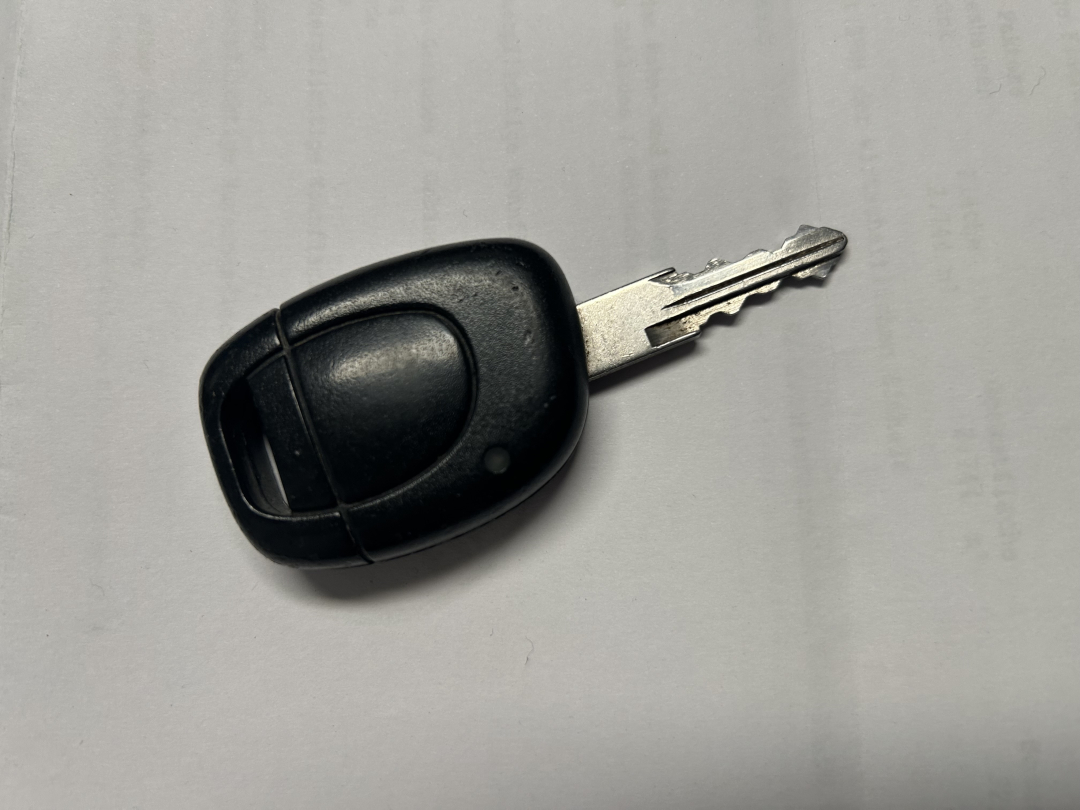

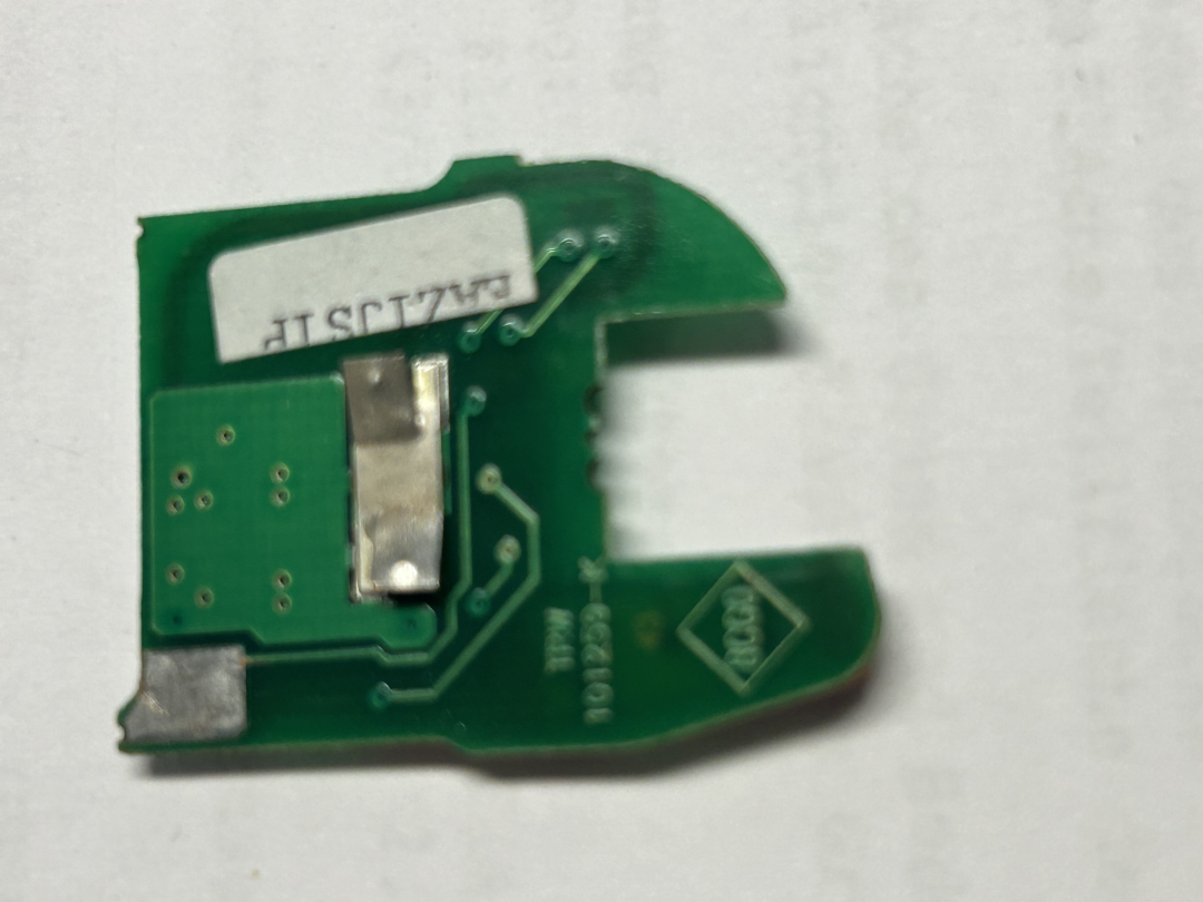

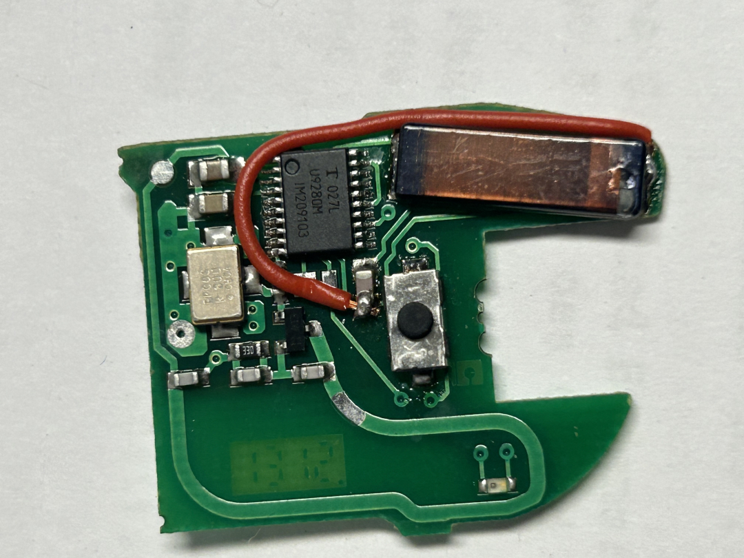

Schlüssel aufmachen , von allen Seiten Bilder posten , nach besagtem Code sehen und dann such ich dir wenn möglich den passenden Schlüssel bei Ebay oder Aliexpress raus . DAs Problem ist nur den richtigen raus zu picken . Geben tut es mehr als genug , nur nicht bei Reno !

mal mit dem handtelefon ... wenns nicht reicht nochmal melden - otdentlicher fotoapparat ohne film gibts auch noch im haus.
[image][image][image]
vielen dank auch im namen des fördervereins

nur mal so gefragt, die kleine LED tut´s noch, wenn Du die Taste drückst ?
Der Taster sieht noch so .... Jungfräulich aus.
alles funzt....
Buggy, vogelsgebirge, (vor 411 Tagen) @ Mc Stender
bearbeitet von Buggy,
bis auf eben wfs die geht aber ab und an noch mit drücken des zv knopfes, deswegen ist der kondensatortausch noch im köcher ;)
das kleine blech hab ich übrigens ,mit hingabe wieder so in form gebracht... ein tag im leben eines schlüssels...

Den Widerstand der Spule aber gemessen am parallel geschalteten Kondensator hast Du mal gemessen ?
Daran kann man erkennen ob die Spule incl der Kontaktierung ok ist.
Die Messpunkte am Kondensator sind dafür halt optimal geeignet.
Der Innenwiderstand der Antennenspule beträgt ca 29 Ohm.
das hat sie....
Buggy, vogelsgebirge, (vor 375 Tagen) @ Horst
lt messgerät 27,98 ...
