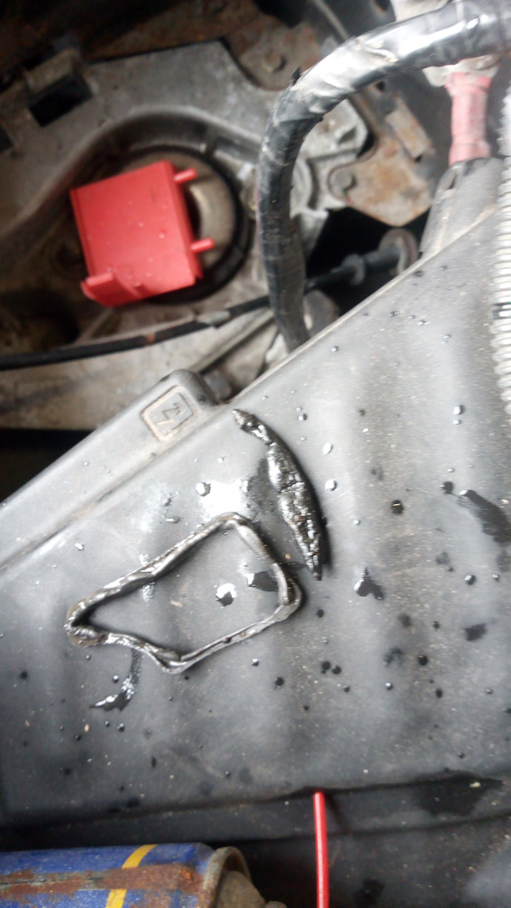

gestern war es soweit, habe den Kangoo mit einem befreundeten Kfz-Meister abgeholt,bis dahin noch voller Vorfreude.
Vor der Abfahrt Öl und Wasser kontrolliert und ab ging es die 50km zurück zur Werkstatt, jedenfalls dachten wir es. Ich mit meinem vorne weg, mein Kumpel hinten dran, ca 30 km ging alles gut, er lief wie ein Töpfchen. Plötzlich Lichthupe und stillstand auf einer stark frequentierten Bundestrasse in der Rush hour und das Drama begann.
Innerhalb von Sekunden Motorkontrollleuchte , Service und Stopp, Pascal hat sofort aus gemacht und das war es. Nach dem öffnen der Haube wurde das Dilemma sichtbar, er kochte, fast kein Wasser mehr im Ausgleichsbehälter ( der Druck strömte unterhalb des Deckel wie aus einem Teekessel. Stehenbleiben war nicht, aber in Sichtweite ein Parkplatz und es ging Bergab.
Nach 10-15 min Stopp haben wir es riskiert, bis zur einfahrt auf der Gegenfahrbahn, ließen wir ihn rollen, dann den Motor kurz gestartet und rein auf den Parkplatz. Typisch deutsch kein Handy Empfang, ewig weit laufen bis man welchen hatte,(nennt sich Wanderparkplatz) nach ca zwei Stunden dann endlich kam der ADAC und schleppte uns in meine Werkstatt.
Heute Morgen dann das volle Ausmaß, das Restwasser hat sich durch die WaPu seinen Weg nach draußen gesucht, in die untergestellt Wanne.. Dann alles erst mal gecheckt, Öl/Wassergemisch, schöne Brühe, danach Kompression geprüft ( siehe Bild )[image]
bitte nicht über den 5ten Strich wundern, ist irgendwie passiert. Der 3 Zylinder macht mir Sorgen:-( , ich nehme erst einmal den Kopf runter, zum anderen die Ventile klappern und müssen eingestellt werden. Das ich noch mal eine Kipphebelwelle sehe, das ist schon lange her, hat aber seinen Charme. Nebenbei der Kopf sieht innen aus wie neu, vielleicht mal getauscht??
Die Kerzen, kaum rausbekommen, (Kerzenstecker waren fest oxidiert ), Zündspule, noch die erste, Klima leer, Lichtmaschine so so, lala, alle Kontakte oxidiert, wie fast alle elektrischen Verbindungen im Motorraum. Das berüchtigte Massekabel, beim ersten niesen fällte es ab, erstaunlich die SRS Kontroll- Leuchte, leuchtet dauerhaft, bis man sich hineinsetzt, dann geht sie aus, häää?????. Steigt aber dann ein Beifahrer ein,geht sie wieder an, da ist voll der Wurm drin:-[
Was meint ihr Fehlkauf, der Rost hält sich in Grenzen, der Innenraum ist in einem passablem Zustand, ein Lüftungsgitter, Griffschale rechts und ein Verriegelungsknopf fehlen, Fremdradio aus Ching Peng, die Abdeckklappe der Antenne fehlt, Antenne selbst und hier und da ein Clip an den Verkleidungen. Er hat 24 Jahre auf dem Buckel, das darf man keine Topzustand erwarten.

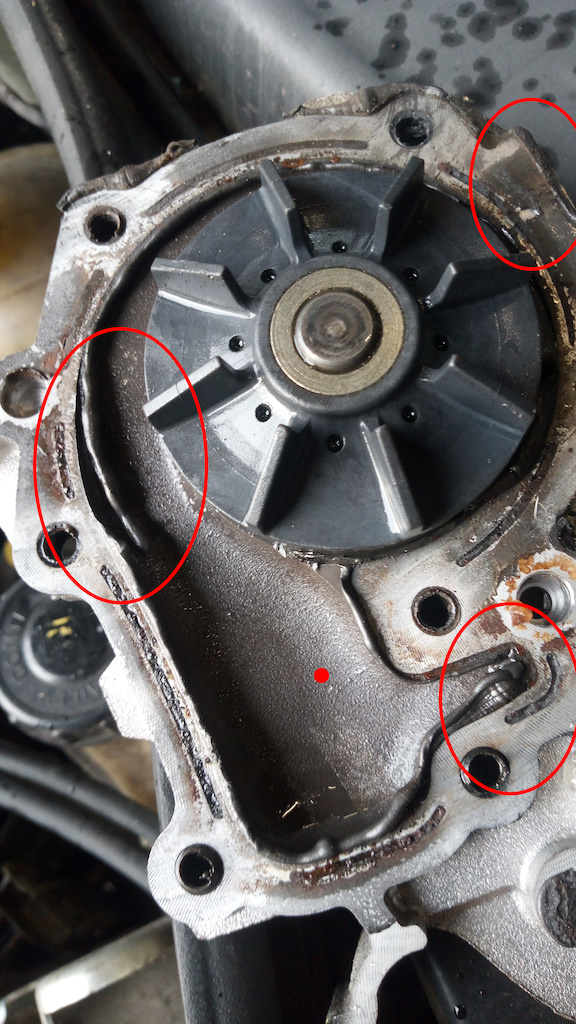

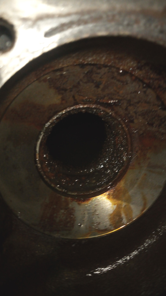

Hy, ich hatte in der vorigen Woche endlich Zeit mich um den Wagen zu kümmern, dann die Überraschung Zahnriemen Kopfdichtung,WaPu, Anlasser, Bremsen vorn komplett, Stoßdämpfer und Federn, alles relativ neu, dann die böse Überraschung, da war ein Dichtmassen Junkie am Werk.
Um die Laufbuchsen im Wasserführenden Bereich,als vollen Dichtstoffreste, die Wasserpumpe war ja undicht, kein Wunder, Dichtmasse überall, nur nicht da wo sie sein soll.
Der Flansch zum Thermostat, auch da Schmodder. Das größte Problem, ist der Kühler, er lässt kaum noch durch, neu bestellt
Ansonsten, von 8 Krümmerbolzen waren 3 abgerissen, einen bekam ich leicht, die anderen musste ich ausbohren.
Mein Vorpfuscher hat ganze Arbeit geleistet, als ich am 3 Zylinder abseitig den Bolzen raus drehe, tropft dort Wasser aus dem Gewinde:-( . Vermutlich ein fehlgeschlagener Versuch des Ausbohrens,. ansonsten ist der Kopf in Ordnung und wurde leicht abgezogen.
Summa sumarum, kein Wunder, das er heiß wurde, mal sehen was noch für Überraschungen auf mich warten.

Horst, (vor 258 Tagen) @ Feinrost63
Der Bolzen ist ab Werk mit dem Wasserkanal verbunden und daher muss und ist das Gewinde abgedichtet.

Feinrost63, Büchenbeuren, (vor 258 Tagen) @ Horst
Danke für den Hinweis, komisch, die anderen blieben trocken!:-)
