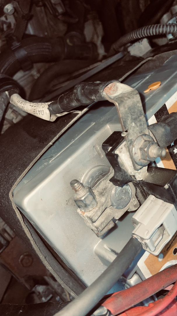

unser Kangoo hat ein zeitweiliges Startproblem, das sich mit Blinkkonzert und Klackern im Cockpit äußert. Batterie ist recht neu und hat 12,4 V

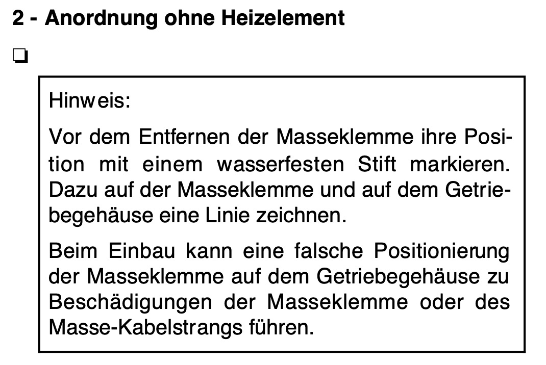

Bei unserem Kangoo wurde allerdings kürzlich die Kupplung gemacht und ich fand im Werkstattbuch den Hinweis, dass das Massekabel zum Getriebe exakt in der Position wieder angeschraubt werden soll, wie es vorher war. Bin mir nicht sicher, dass das beachtet wurde (war ein Kumpel).

So, alles zerlegt und schön blank wieder zusammengeschraubt.
Nur: Wo finde ich den Masseanschluss am Getriebe? Im Radkasten? Von oben sieht man nichts. Ich vermute ja nach wie vor, dass dieser Anschluss nicht gut aussieht.

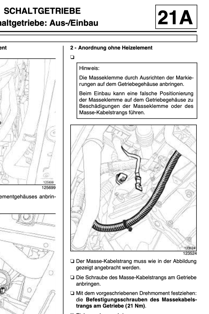

Hier das Bild aus dem WHB:

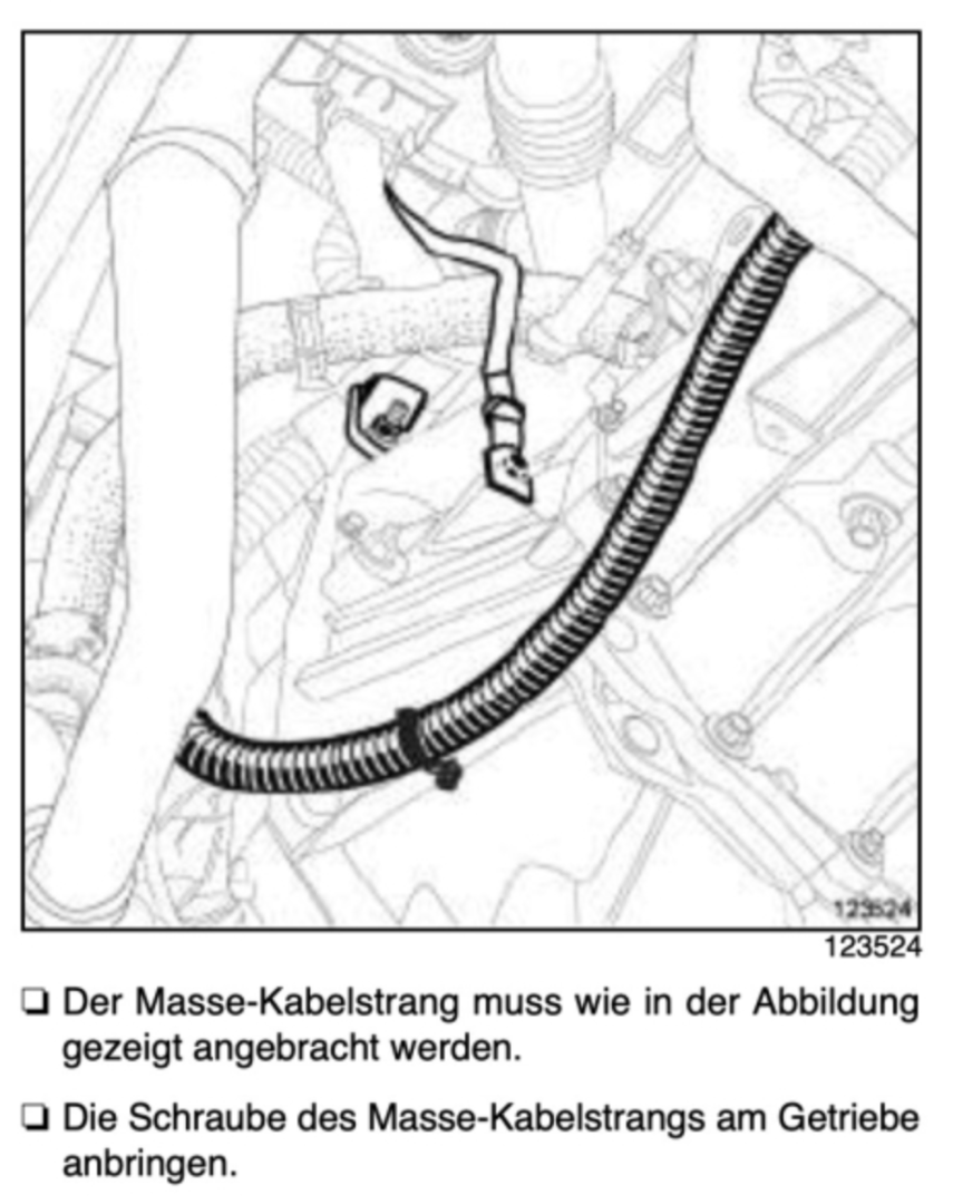

ingolf, B, (vor 315 Tagen) @ sportbiber2
Das Getriebe ist nicht im Radhaus. Das Bild zeigt es doch ganz prima. Folge dem Kabel.

Welchem Kabel soll ich denn folgen?
Das Anlasser-Massekabel ist in Ordnung. Es geht um das Getriebe-Massekabel, das an der Karosserie sitzen sollte (oder doch nicht?)
Ich kann leider das Bild aus dem WHB nicht richtig interpretieren. Welche Blickrichtung ist das? Im Motorraum erkenne ich nichts wieder.
Von unten? Also Motor-Abdeckung abschrauben?
Bitte entschuldgt, dass ich als Nicht-Kfz-Mechaniker etwas genauere Beschreibungen benötige.

Und in deinem Bild sehe ich ein weiteres Kabel vom Minuspol, ich nehme an das geht zur Karosserie oder?
Damit ist dann doch alles abgedeckt.

Es gibt auf dem Bild im WHB ein Massekabel, das am Getriebe angeschraubt ist:
Dieser ganze Thread dreht sich eigentlich um dieses Kabel und wo ich es finde.
Laut WHB muss es in derselben Position wieder angeschraubt werden, wie es vorher war, sonst geht es kaputt, vermutlich durch Vibration).
Meine Vermutung ist, dass das beim Kupplungstausch vor einem halben Jahr verbockt wurde und ich würde deshalb die Verschraubung des Kabels am Getriebe gerne überprüfen. Vielelicht ist das Kabel falsch angeschraubt, vielleicht hat es sich gelöst und wackelt rum (das würde erklären, warum es nur manchmal auftritt).
Deshalb meine verzweifelte Frage nach dem Ort, wo es festgeschraubt ist.
Ich kann das in der WHB-Zeichnung leider nicht erkennen. Ist das der Blick von unten (abgenommene Motorabdeckung), von der Seite (Radkasten, abgenommene Verkleidung) oder von oben (abgenommenes Steuergerät)?

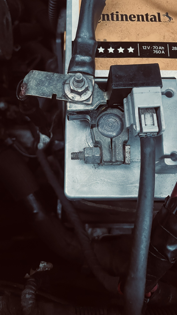

Das Kabel ist auf allen deiner Bilder. Es ist ohne die gerippte Extra-Isolierung aber was an den -Pol der Batterie geht ist genau das, was als "Masse" bezeichnet wird.

Vielleicht kann einfach jemand sagen, welche Perspektive das folgende Bild zeigt. Von wo muss ich gucken, damit ich das sehe, was zu sehen ist?
Masseproblem Kangoo 2 1.5dci 6-Gang?
Kangoo-Center -TML, 06618 Leislau, (vor 314 Tagen) @ sportbiber2
Das Bild ist von unten rechts .... aaaaaaber wo ist das Problem das Massekabel von der Batterie nach unten zu verfolgen ? Das andere oben geht hinter den Lufikasten und nicht zum Getriebe .

Und noch was , nimm dieses " Handbuch " und schmeiß es wech ! Was für ein Bullshit da auch drin stehen mag ! Die Position des Massekabels ergibt sich automatisch aus der Form des Kabelschuhs und dem Punkt am Getriebe , und das ganze ist nun weiß Gott keine Raketenwissenschaft !
Und wenn die Jungs das Kabel auch an eine andere Schraube am Getriebe angeschraubt haben sollten hat das wahrscheinlich nix mit deinem Problem zu tun .

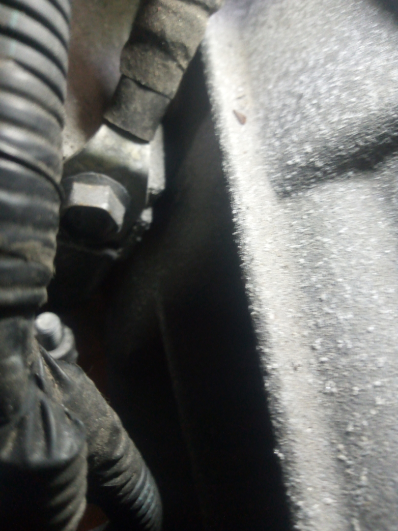

Das Bild auf deinem Link zeigt das Masseband vom K2 5 Gang an der genau richtigen Stelle wo es original verbaut war .
Bei deinem 6 Gang habens die Franzosen weiter links in Fahrtrichtung , an den Halter für die Kühlwasservorwärmung verschraubt . Das bringt natürlich noch eine Fehlerquelle mit sich wenn der Halter am Getriebe keinen richtigen Kontakt mehr bringt .
Schraub dein Kabel einfach an den Stehbolzen vom Motor zum Getriebe und gut ist es .
Extra für hab ich heut die Bilder gemacht !!! ;-)

- Massekabel Getriebe-Karosserie gibt es beim Kangoo 2 nicht. Stattdessen ist ein dickes Kabel vom Batterie-Minus zum Getriebe geführt.
- Das Kabel ist kein Masseband, sondern ist Teil des Kabelbaums. Es lässt sich also nicht so einfach verfolgen wie ein Masseband und auch nicht so einfach austauschen.
- Das Prüfen der Massekabel-Verschraubung ist ohne Hebebühne machbar, aber Auffahrrampen sind von Vorteil, weil man von unten arbeiten muss. Das Kabel endet beim 1.5 dci 110 PS im Bereich der Verschraubung Getriebeglocke-Getriebe an der Halterung für die Kühlwasservorwärmung, ziemlich weit unten (es gibt laut WHB auch Versionen, die nicht an dieser Halterung verschraubt sind, sondern direkt am Getriebe). Man kann die Verschraubung von oben mit einer kräftigen Taschenlampe erkennen, wenn man links (von vorne gesehen) am Batteriekasten vorbei nach unten leuchtet, ca. 30 cm tief. Man kommt aber nicht ran, weil alles viel zu eng ist. Auch der Ausbau des Batteriekastens hilft nicht weiter, weil da Bleche drunter sind
Also muss die Motorabdeckung runtergeklappt werden, dafür die vorderen sechs Torx 35-Schrauben lösen.
Das Kabel ist isoliert und deshalb eher nicht anfällig für Korrosion, der Kabelschuh kann aber oxidieren. Schön blank und mit einer Zahnscheibe zwischen Schraube und Schuh wieder festmachen.
