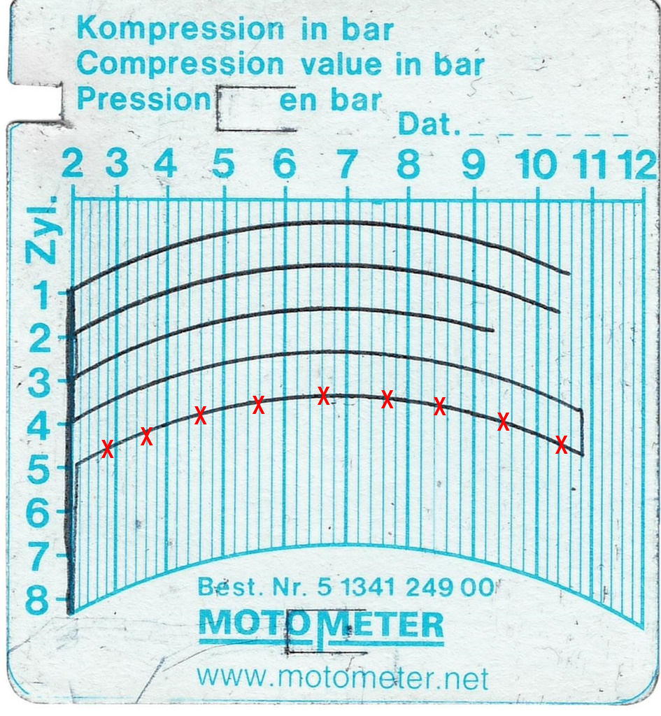

Heute Morgen dann das volle Ausmaß, das Restwasser hat sich durch die WaPu seinen Weg nach draußen gesucht, in die untergestellt Wanne.. Dann alles erst mal gecheckt, Öl/Wassergemisch, schöne Brühe, danach Kompression geprüft ( siehe Bild )[image]
bitte nicht über den 5ten Strich wundern, ist irgendwie passiert. Der 3 Zylinder macht mir Sorgen:-( , ich nehme erst einmal den Kopf runter, zum anderen die Ventile klappern und müssen eingestellt werden. Das ich noch mal eine Kipphebelwelle sehe, das ist schon lange her, hat aber seinen Charme. Nebenbei der Kopf sieht innen aus wie neu, vielleicht mal getauscht??
