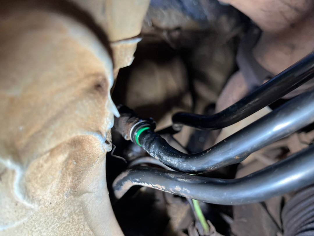

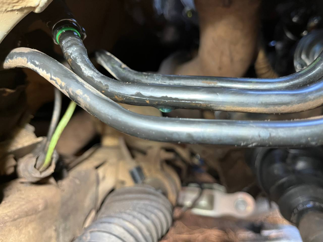

Nachdem nun eigentlich alles wieder ordentlich zusammen ist und ich mich auf die erste ordentliche Ausfahrt gefreut hab, habe ich heute eher zufällig entdeckt, das die Kraftstoffleitung hinter der Kraftstoffpumpe undicht ist, wenn man etwas kräftiger Gas gibt tropft Diesel runter, im Leerlauf nicht. Lade nachher noch ein Bild hoch. An der Pumpe ist ein kurzes Stück Gummischlauch (90° Bogen), dann ein grünes Plastikteil zu sehen und dann der schwarze Kunststoffschlauch. Es kommt zwischen Gummi und grünem Plastik raus. Da da ja eine feste Schlauchklemme drauf ist und das vermutlich noch dicht ist, fürchte ich, das am grünen "Verbinder" was gerissen sein könnte. Reparieren wird vermutlich nur Pfusch, oder? Ich vermute mal, den Verbinder gibt es nicht einzeln. Hab im Netz einen solchen Schlauch für den F8Q gefunden, ist das der gleiche? Oder hat jemand die Teilenummer? Und ggf. auch für die Schlauchklemme und das kurze Gummischlauchstück? Und sollte ich bei 140tkm auch gleich die Kraftstoffpumpe mit wechseln?

Na toll, die ganzen Leitungen sind eine Teilenummer und die scheint es nicht mehr zu geben... Also improvisieren...
Hier noch zwei Bilder
Werde es dann einfach mal auseinandernehmen.

Es hat sich gezeigt, das die Schelle nicht mehr dicht gehalten hat, vermutlich durch das häufige "Gezerre" an den Leitungen. Muss jetzt erstmal die passenden "Clic R" beschaffen und auch noch die Zange dazu. Bis dahin muss es eine normale Schlauchschelle tun...
