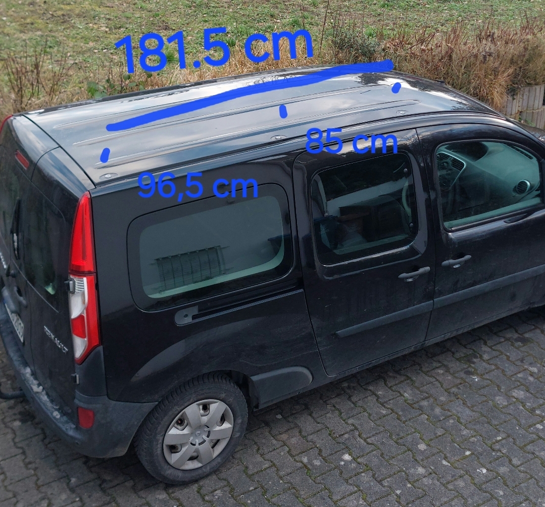

Auf das Auto sollte zwingend eine große Dachbox oder vielleicht auch mal ein Dachzelt. Ich habe das große Problem, dass ich keine passende Dachreling finde. Bin fast am verzweifeln!
Als das nahezu passendste habe ich folgende Dachreling gefunden:https://ebay.us/m/bnW6Sa bzw. Artikelnummer: ER-RR-0020LB-003. Diese dachreling hat aber eine Gesamtlänge zwischen den äußersten Aufnahmepunkten von 179 cm. Ich habe die Abstände zwischen den Aufnahmen mehrfach gemessen und komme von den Mittelpunkten der Aufnahmen auf 181,5 cm. Details der Maße habe ich dem Foto im Anhang aufgeschrieben. Maße stimmen, Skizze diletantisch....
M.E. Sollten die mitten der Aufnahmepunkte genau passen. Oder ist hier 1,5 cm spiel normal? Soviel Wölbung hat das Dach doch nicht? Mit Meterstab gemessen...
Ich bin sehr unsicher! Das ist auch die einzige Dachreling, welche ich für den Grand Kangoo gefunden habe. Das verunsichert noch mehr. Für den Rapid gibts die zu hauf.
Die wieder entdeckte Kangoo liebe darf doch nicht an der Dachreling in die Brüche gehen...
Bitte um Hilfe!
Danke im Voraus!

Das ist halt die lange Version des Kangoo G2.
Das wird schon passen, ich vermute die haben das nicht am Dach sondern selten dähmlich an der Reling von Oben gemessen. Und die Reling ist ja oben an den Enden im Bereich der Löcher deutlich gebogen, das verlängert ja den Abstand der Löcher wenn man es mit einem Band erfasst. Eine andere logische Erklärung für die Unterschiede zu deiner Messung sehe ich da nicht.

Hab eine passende gefunden, gekauft und gestern montiert. Habs über Dachreling.de bezogen. Ähnlich wie Horst geschrieben hat isses. Die Löcher oben auf der Reling sind rund 2cm bereit und genug spiel um die Schrauben zu setzten!
Querträger sind auch LT Hersteller für den Grand Kangoo. Es wundert mich aber das diese mit der Reling nicht bündig sind oder etwas überstehen...
