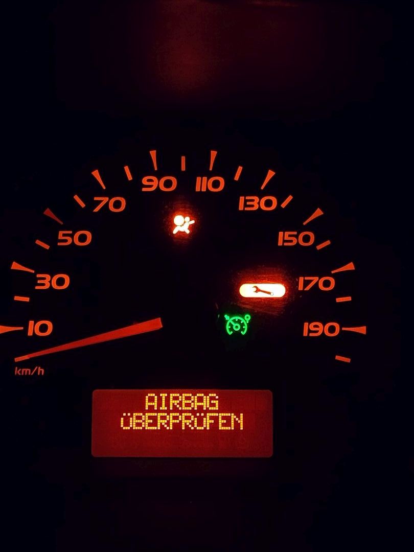

ich musste gestern beim Einparken mit meinem G2 Ph1 Grand Kangoo (EZ 5/2013, 1,5 dCI 110 PS) ziemlich nach links kurbeln. Dabei machte es kurz vor Ende "knacks" und als ich den Wagen wieder startete, erschien die Fehlermeldung "Airbag prüfen" in Verbindung mit dem Schraubschlüsselsymbol.
Seitdem gibt es beim Lenken auch Schleifgeräusche, die leise sind und erst nach dem o.g. Ereignis auftraten.

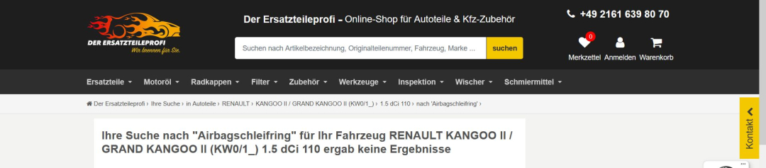

Da Du keinen Hinweis zur Reparatur gegeben hast, gehe ich davon aus, dass ich ein Neuteil brauche und eine Werkstatt zum Tausch benötige?
Das hier sollte dann das richtige sein:
https://www.der-ersatzteile-profi.de/artikel/schleifring-fuer-airbag-a1040030
Dann verbuche ich das mal unter "Ereignisse, die die Welt nicht braucht"- da gibt es augenscheinlich immer mehr von :-)

Edit - auch Wickelfeder bleibt ohne Ergebnis für meinen Grand Kangoo.

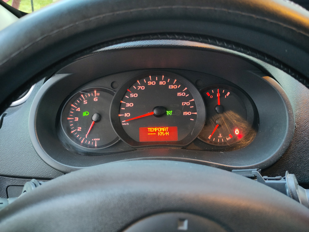

hast du einen Tempomaten dran ?
Die Wickelfeder vom Herrn Stender seinem Link passt nicht , zu neu .
https://www.ebay.de/itm/306583083366?_skw=8201590627&itmmeta=01KFRQZZK0ZMV2M7YD85YJ...
Lenkrad mit Tempomat
tidi, (vor 269 Tagen) @ Kangoo-Center -TML
Hallo Micha,
zu Deiner Frage:
Ja, ein Tempomat ist verbaut, das Lenkrad ist die G2 Ph1 Version.

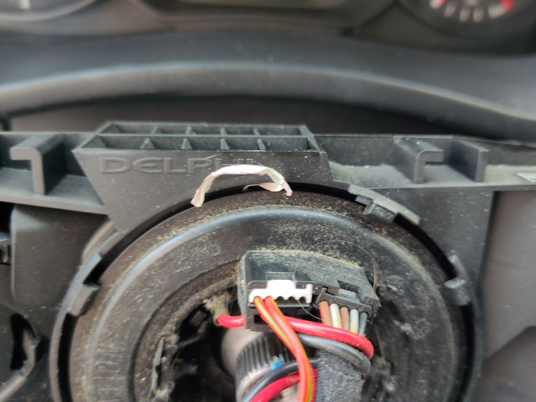

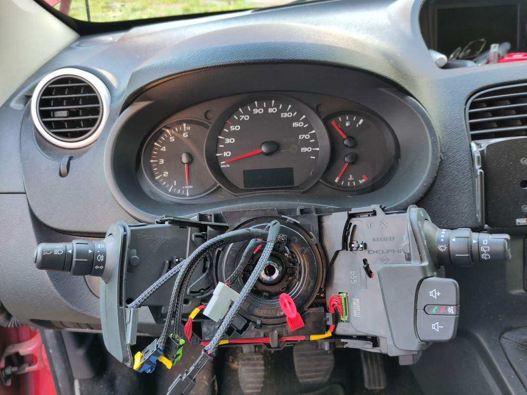

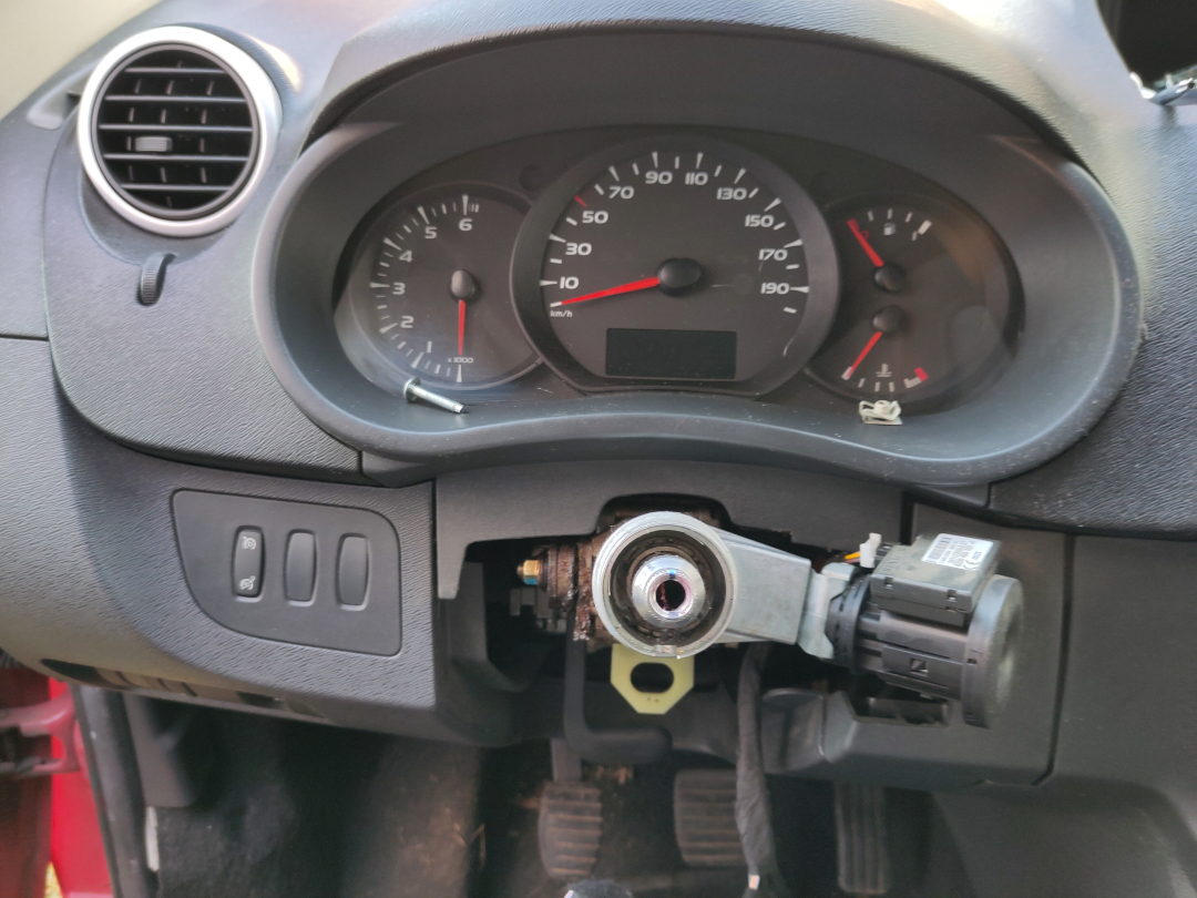

Schleifring getauscht
tidi, (vor 223 Tagen) @ tidi
Hallo zusammen,
am 01.03. wurde der Schleifring gewechselt:
Lenkrad ab mit original Schleifring und Schaltmodulen links und rechts
Der Übeltäter - das gerissene Band vom Schleifring.

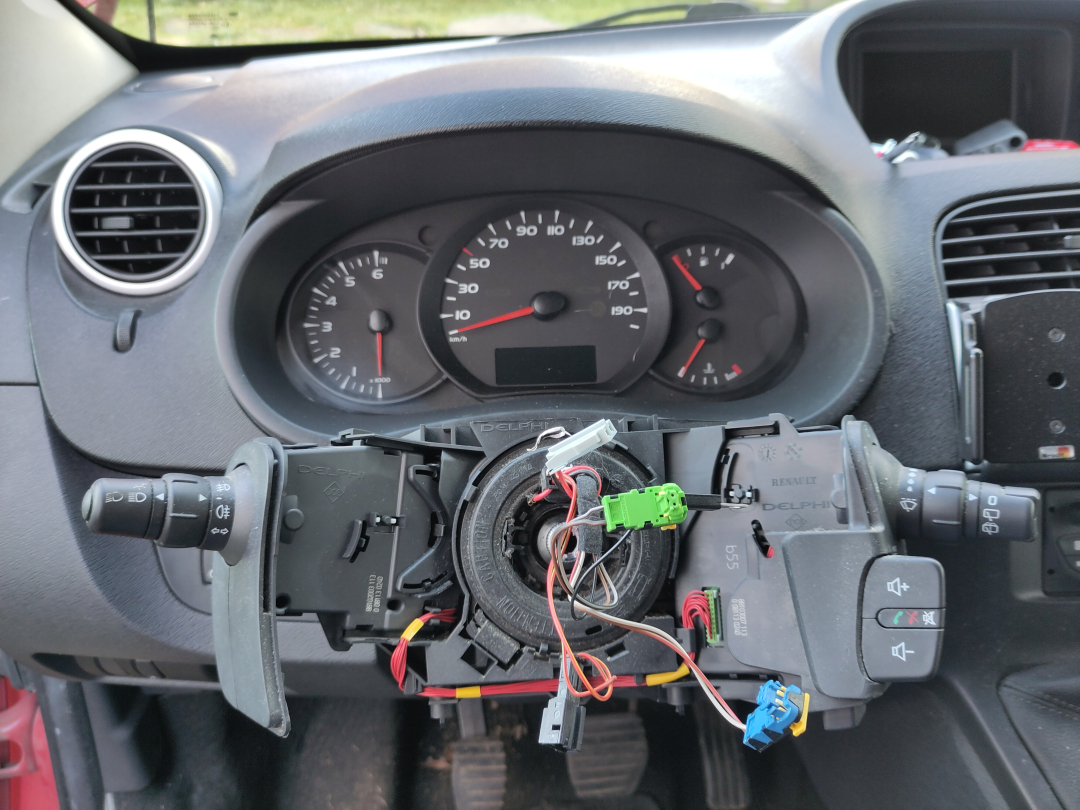

Zuletzt ging auch der Tempomat nicht mehr.
Dann sieht es leer aus....
neuer Schleifring
Fertig montiert, keine Fehlermeldung mehr, alles funktioniert wieder, wie es soll.
Einziges Manko - die Schrauben der unteren Lenkradabdeckung greifen nicht.
Lieben Gruß, Nachahmung nicht ohne qualifiziertes Personal und auf eigene Gefahr.
