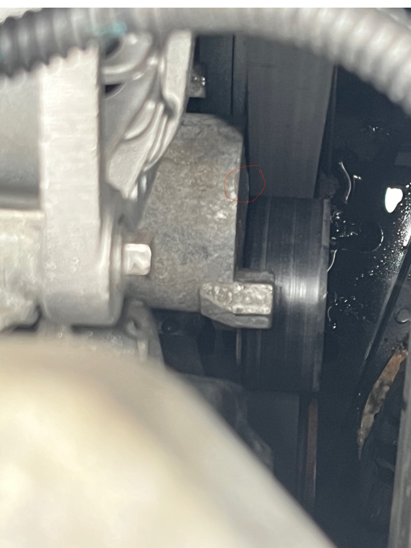

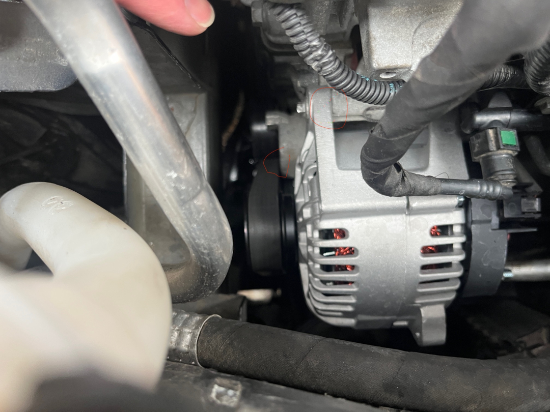

Pupsi, (vor 250 Tagen) @ Pupsi
Habe dsas Auto gestern abgeholt und heute mal unter die Haube gesehen.
Mir scheint das die Lichmaschine nicht optimal eingebaut ist da der Riemen an der Spann- oder Umlenkrolle fast ab Gehäuse schleift. Der läuft nicht genau mittig auf der Rolle. Da könnte eine kleine Unterlegscheibe sicher den richtigen Abstand wieder herstellen. Auf der anderenb Seite der zuzm Motor hin schein eine Unterlegscheibe verbaut.
Das hat jetzt sicher erstmal nicht mit dem Geräusch direkt zu tun aber ich befürhcte das der Riemen am Motorgehäuse schleifen könnte und das auf Dauer eventuell auch nicht gut für die Spannrollen ist.
Ich würde jetzt erstmal die eventuellen Knadidaten für das Geräsuch bestellen und den Riemen.
Das wäre dann eine Spannrolle und eine Umlenkrolle und der Riemen oder? Brauch ich noch etwas? Angeblich ist die Wasserpumpe auch getauscht worden beim Erneuern des Zahnriemens. Ansosnten würde ich die auch bestellen.
Dann heißt es noch eine Werktstatt in Hamburg suchen . Da hab ich hier aber schon mal einen Tip bekommen.
Plan wäre Spannrollen tauschen (eventuell Wasserpumpe) und die Lichtmaschine so montieren das die Flucht und der Abstand stimmt.
Das dürfte ja nicht die Welt kosten aber das muss schon jemand machen der nicht nur Teile tauscht sondern auch ein wenig Verstand hat.

Kangoo-Center -TML, 06618 Leislau, (vor 250 Tagen) @ Pupsi
Original sind da nirgends irgendwelche Unterlegscheiben verbaut .
Wenn ich das richtig sehe ist der Riemen unten auf der KW Scheibe nicht korrekt aufgelegt , 1 Zahn zu weit innen . Noch ein Armutszeugnis für die Werkstatt !!
Wasserpumpe wechseln heißt Zahnriemen runter ...... , ob die neu ist sollte man auch ohne was zu zerlegen sehen . Reno sagt dann auch gleich Zahnriemen neu machen ( auch wenn der gerade neu gekommen ist ! ) ..... ist dann locker mal 4 stellig ....
Also bleib erst mal ganz ruhig und bestell erst mal garnix ohne den eigentlichen Fehler gefunden zu haben . Das liegt jetzt an dir diese Pappnasen nochmal aufzusuchen und denen Ihr Kunststück zu zeigen , sofern ich mit meiner Ferndiagnose richtig liege .

Schlickrutscher, (vor 250 Tagen) @ Pupsi
Hallo Pupsi, hallo zusammen,
danke für die Fotos. Ich denke, daran ist gut zu erkennen, wo die "Schiefität" herkommt - nämlich von dem falsch auf der Kurbelwellen-Riemenscheibe aufliegenden Riemen. In Werkstatt-Handbüchern ist vermerkt, daß der Riemen "fern" des Kurbelgehäuses aufzulegen ist, wenn die Riemenscheibe um eine Rille breiter ist als der Riemen. Insofern stimme ich Kangoo-Center TML zu: Als erster Schritt sollte die bisherige Werkstatt mit ihrem Montage-Malheur konfrontiert werden - verbunden mit der Bitte, den Riemen dort unten korrekt aufzulegen. Dann wird sich hoffentlich auch oben an der Lichtmaschine ein größerer Abstand des Riemens zur Umgebung einstellen.
Falls danach doch noch eine Werkstatt-Alternative benötigt wird, so kann ich im Großraum Hamburg die Firma Wißmann in Westergellersen empfehlen. Das ist ein sehr engagierter Fachbetrieb, der seit den 1970er Jahren Renault-Vertragshändler war und aktuell als freie Werkstatt tätig ist (nach wie vor spezialisiert auf Renault und Dacia). Ich bin dort selbst seit vielen Jahren Kunde - und ausgesprochen zufrieden, sowohl mit der fachlichen Ausführung von Reparaturen und Inspektionen als auch mit der kostenbewußten (und in dieser Hinsicht umsichtigen, kundenorientierten) Arbeitsweise.

Kangoo-Center -TML, 06618 Leislau, (vor 249 Tagen) @ Schlickrutscher
Wichtig ... nicht lange so damit rum fahren ! Im dümmsten Fall schleift der Riemen , zottelt sich dann auf , die Fäden fangen sich meist an der KW und das Elend nimmt binnen 2 Sekunden seinen Lauf !!!
Das Zeug zieht sich unter den Zahnriemen , der springt und der Kangoo springt nicht mehr . ;-)
