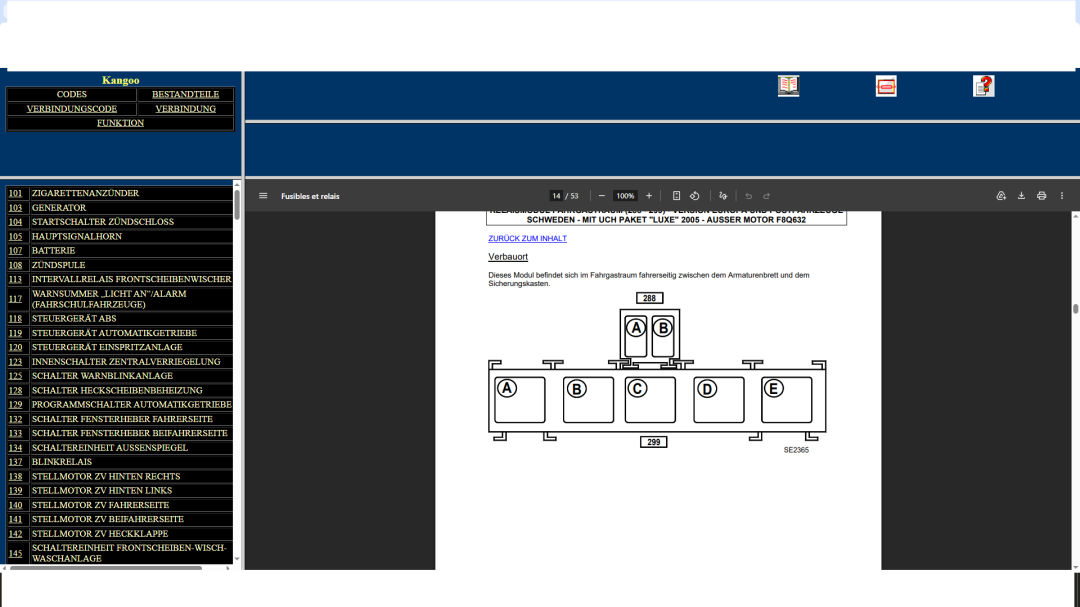

Hallo, kann mir evt. jemand helfen, ich suche Schaltpläne für Kangoo 2006 Diesel 1.5 65PS.
Im Schweller(innen Fahrerseite) gibt es ja diesen weißen Mehrfachstecker der nach hinten führt.
Dort ist ein weißes Kabel 2,5qmm dieses führt zwar keinen Strom, geht aber zum Sicherungkasten an eine Stelle wo ein Relais gesetzt werden könnte. Wo geht es hin??(nach hinten) Im Scherungskasen(Fahrerseite unten) führt ein Steuerkabel(könnte grau sein) hoch zum Tacho.
Was steurt evt. dieses Relais(wenn verbaut) und wo würde der Schalter dazu sitzen??
Ich musste den Sicherungskasten ausbauen, da es dort etwas an den Leitungen geschmorrt hatte, dabei ist mir der Steckplatz aufgefalllen.
Danke für eure Hilfe.
Funktionstechnisch ist alles ok, habe schon die defekten Stellen repariert.

bei meinem (Benziner), geht das Kabel auf die "Anhänger"-Sicherung.
Sicherung rein und Du hast Dauer-Plus von der Batterie. Ungeschaltet. Meine ich.

Das Kabel für das AHK + ist rot und hat am Ende eine Flachsteckhülse und geht nicht auf den weißen Stecker .

Such dir das passende raus .

danke, es wird wohl der steckplatz für die Heckscheibenheizung sein. Diese hat ja meiner nicht. :-)
