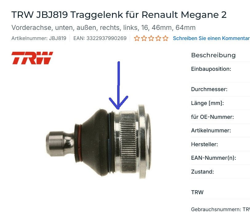

Ich brauche für meinen Kangoo 4x4 neue Traggelenk (vorne links und rechts).
Ich habe verschiedene mit der Schlüsselnummer bestellt, alle sind zu niedrig.
Dann habe ich ihm in diesen Forum gelesen, dass das FEBI BILSTEIN 23995 vom Renault Megane passen soll. Auch das ist zu niedrig.
Ich brauch ein Targgelenk das vom Anschlag bis zum Anfang der Nut für den Sicherungsring ca.15mm hat.
Alle bestellten passen vom Druchmesser aber sind zu niedrig (Anschlag bis anfang Nut ca.11,8mm).

TRW (JBJ819) ist ....

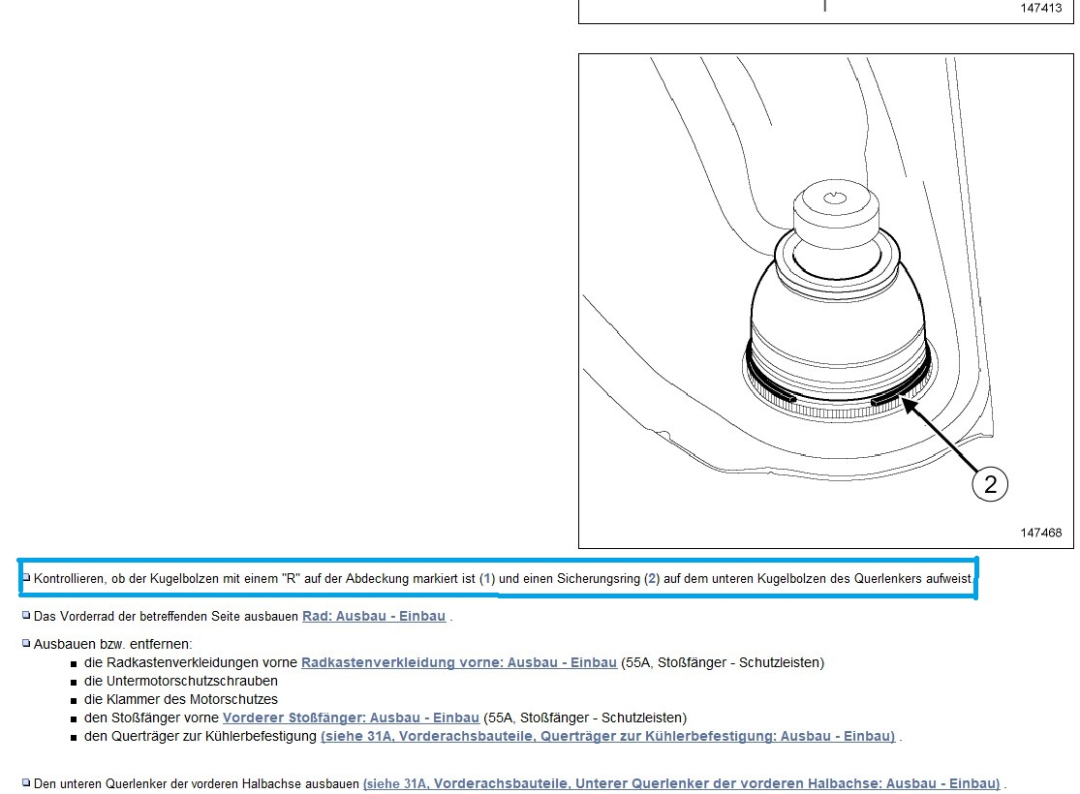

Der Sicherungsring gehört genau dahin!
Im Original ist der Ring nicht vorhanden. Bei Austausch des Traggelenks muss der Sicherungsring mit verbaut werden, d.h. weit genug einpressen, sodass der Sicherungsring in die dafür vorhandene Nut passt.
Grund: Beim Auspressen wird das Loch des originalen Traggelenks etwas "gedehnt" und das neue Traggelenk sitzt nicht fest genug im Loch. Daher SICHERUNGSRING

Genau das ist aber nicht möglich, da das Traggelenk nicht Weitgenung rausschaut um einen Ring zu befesitgen. Das alte Gelenk war einige mm höher.
Ich habe ihn jetzt ohne Ring eingebaut.

Doch klar, ich habe ja einen Mit Ring ausgebaut sonst würde ich ja garicht auf die Idee kommen.
Daher habe ich ja auch die Maße :-)
