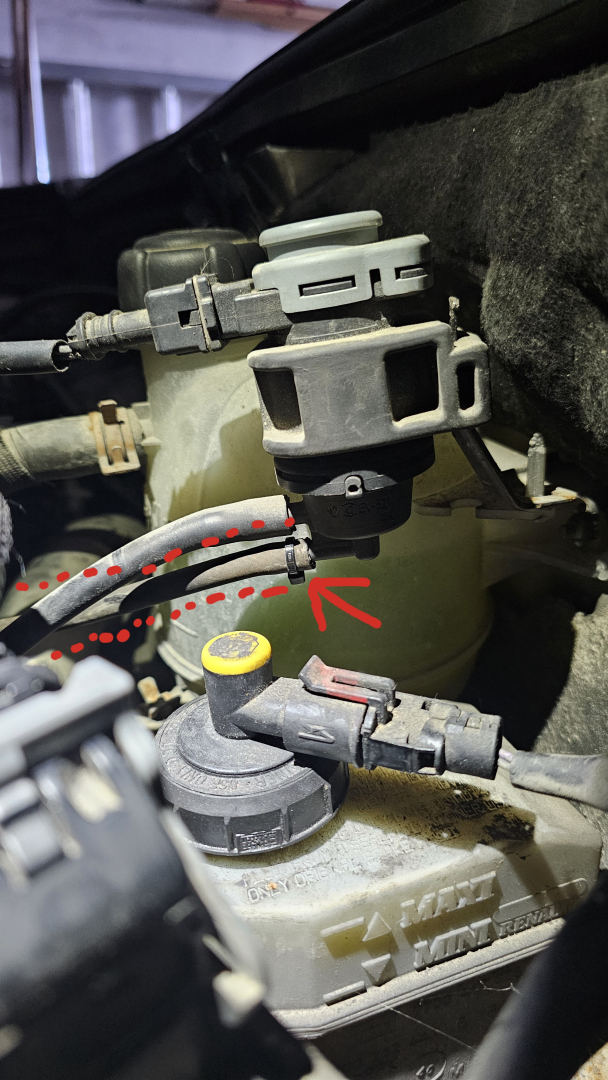

Ist zwar nicht der Ladeluftschlauch, aber ich habe bei diesem Schlauch, der zur Unterdruckpumpe geht, gesehen, dass er komplett porös und rissig war.
Ich möchte nicht sagen, dass es daran gelegen hat, aber ich habe diesen repariert und eine ausgiebige Probefahrt über die Landstraße gemacht, und der Fehler ist nicht nochmal aufgetreten.
Kann es das gewesen sein?
Fehler DF089 vorglühlampe sporadisch während der Fahrt
Kangoo-Center -TML, 06618 Leislau, (vor 160 Tagen) @ Cg92
Das ist der Schlauch zum Ladedruckventil . Wenn der ein Leck hat geht das Überdruckventil im Lader auf und die Kiste wird lahm . Hat auch nur der 82 PSer . Hier funktioniert die Westgatedose andersrum wie beim normalen 70 PSer . Hier wird das Überdruckventil im Lader bei laufenden Motor geschlossen . Bei zu hohem Druck regelt das Ladeluftventil ( auf dem Bild ) den Ladedruck und nimmt minimal den Unterdruck zur Westgate Dose weg so das das Ventil leicht öffnet .
Alle anderen ohne das Ladedruckventil sind " Selbstkiller " . Ist der Druck zu hoch zieht die Westgatedose das Überdruckventil auf .

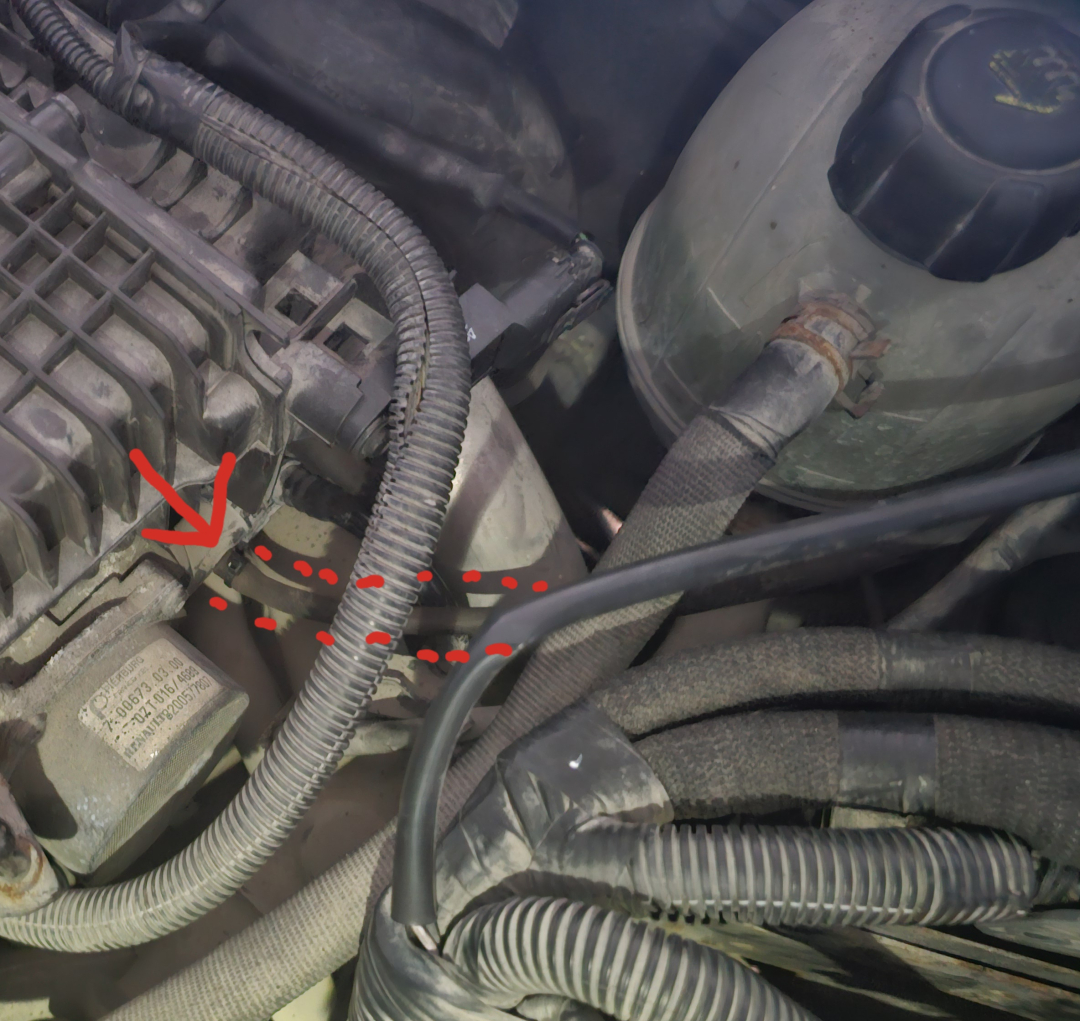

MAP-WO?
PKGeorge, (vor 160 Tagen) @ Cg92
MAP beim K9K.
Wo sitzt der denn????*pssst*
MAP-WO?
Cg92, (vor 160 Tagen) @ PKGeorge
MAP beim K9K.
Wenn man von vorne darauf schaut, rechte Seite am Motor unter der Verkleidung.

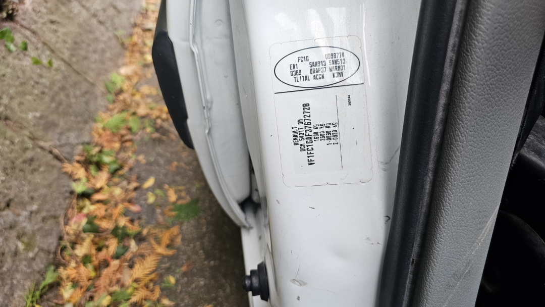

Mit was habt Ihr ausgelesen ? Laut meinen Daten gibt es den DF089 für dein Auto garnicht . Kann natürlich sein das ich hier nicht den richtigen Typ erwischt habe . Gib mal ein Bild von dem Aufkleber an der Beifahrer B Säule .
Cg92, (vor 160 Tagen) @ Kangoo-Center -TML

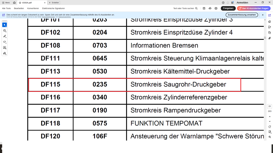

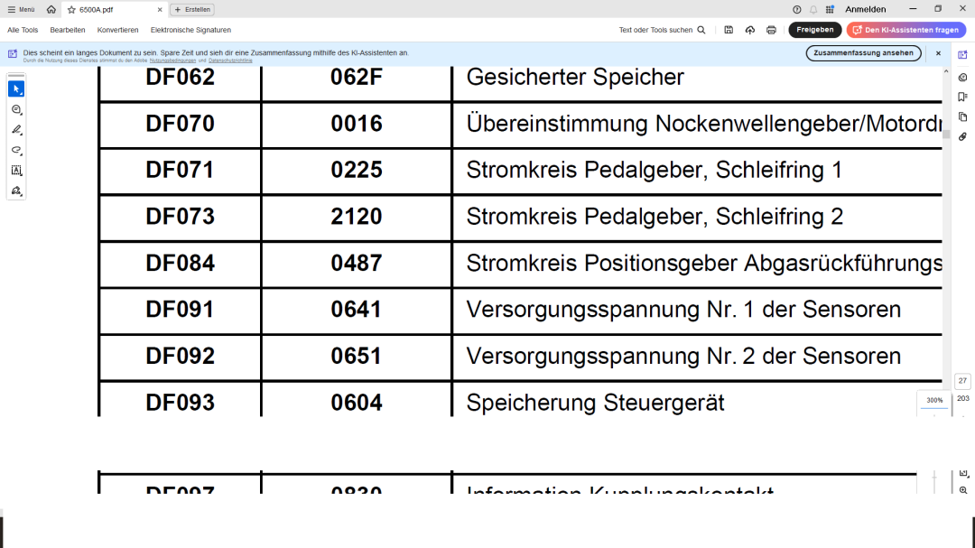

Also mein Dialogys sagt mir mit deinen Daten vom Kangoo genau das . Den DF089 gibt es nicht . Für besagte Teil wäre die DF115 zuständig . Frage deshalb nochmal , mit was habt Ihr ausgelesen ?
