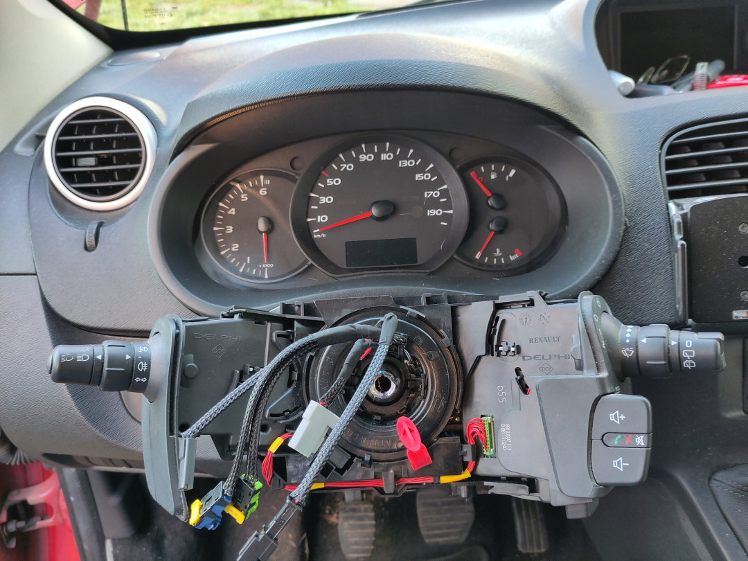

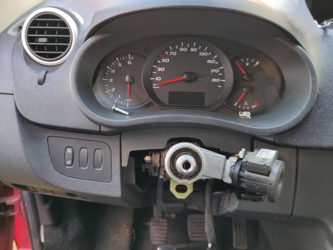

Lenkrad ab mit original Schleifring und Schaltmodulen links und rechts

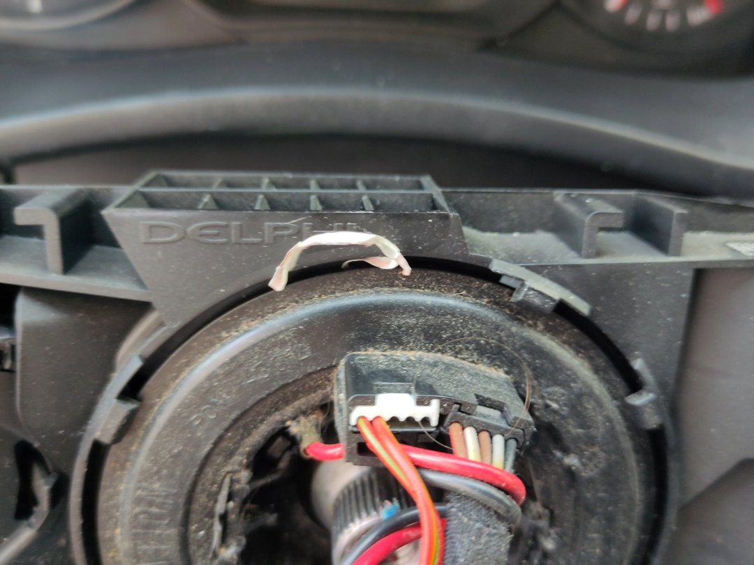

Der Übeltäter - das gerissene Band vom Schleifring.

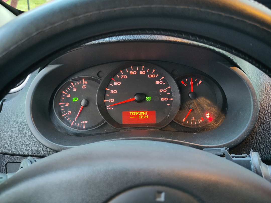

Zuletzt ging auch der Tempomat nicht mehr.

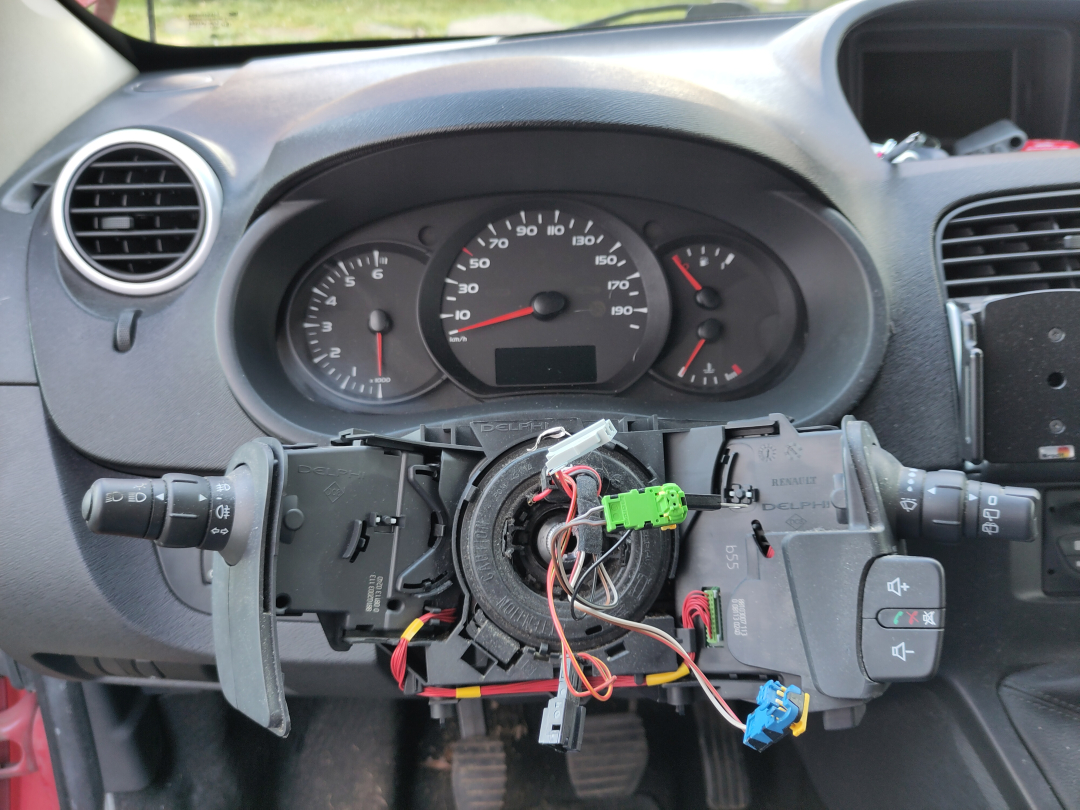

Dann sieht es leer aus....
neuer Schleifring
