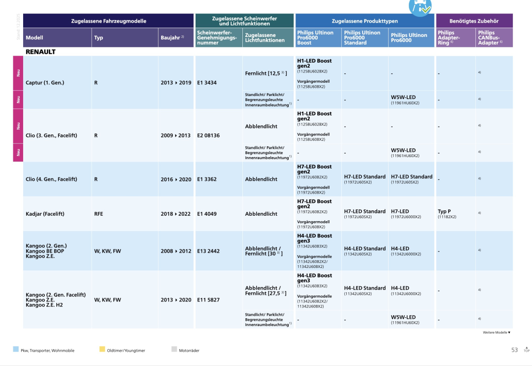

Sind die Kangoos inzwischen zugelassen für den LED Brenner?
Mc Stender, Hamburg, (vor 208 Tagen) @ Superaxel
da schau selber.
https://www.documents.philips.com/assets/20240710/de2c8be5ed3d429d9942b1a9009f9550.pdf
Kangoo G2
Superaxel, Das Herz Westfalens, (vor 208 Tagen) @ Mc Stender
Ui!
sewa, Sondershausen, (vor 208 Tagen) @ Superaxel
Den Kangoo 1 wird es da nie geben, viel zu alt und viel zu wenige das es sich je lohnt.

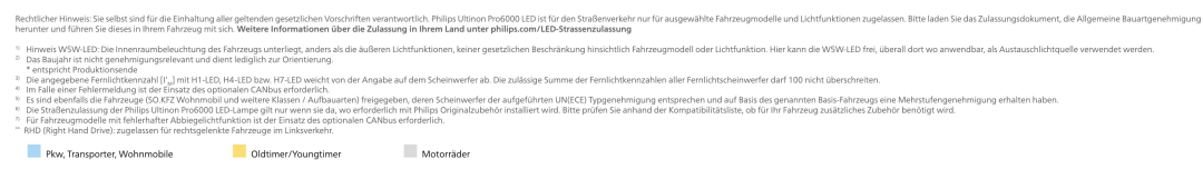

"Im Falle einer Fehlermeldung ist der Einsatz des optionalen CAN-Bus erforderlich"
Was heißt das? Frickeln?
biggi, (vor 207 Tagen) @ sportbiber2
Ne. Da gibt es ein "Zusatzstuergerät" auch vom Hersteller der LEDs, was grob vereinfacht eine konventionell Birne vorgaukelt. Der Can bus überwacht je nach Fahrzeug auch die Glübirne (i.o./defekt) und spuckt dann eine Fehlermeldung aus, weil die konvenitonell Glühbirne ca. 55W aufnimmt, die LED aber nur 18W. Also wird die LED alseine defekte 55W Glühbirne erkannt und angeprangert. Neben der Fehlermeldung kann es sein, daß der Canbus die Brine komplett dauerhaft vom Netz nimmt, bis zum nächsten Motorstart. oder in regelmäßgien Abänden prüft, ob Brine doch heile. Also kurz an, dann aus, dann wieder an, und das ganze dan alternierend rechts/linnks. Zündung an reicht ggf auch nicht für den Fehlerwurf, weil hier ggf.die LED gerade noch nicht kapuut, aber mit Lima und erhöhter Bordspannung dann doch n.i.o...
Das Stueergerät (in Reihe geschaltet) stellt dann wieder die Eigenschaften der 55W Glühbirne her.
Und je nach welchem Modell/Intelligenz der Can Bus arbeitet, gibt es entsprechende Zusatzsteuergeräte (s.Freigabeliste).
Da gibt es dann auch unterschiedliche Adaptersockerl bei H1 etc...
