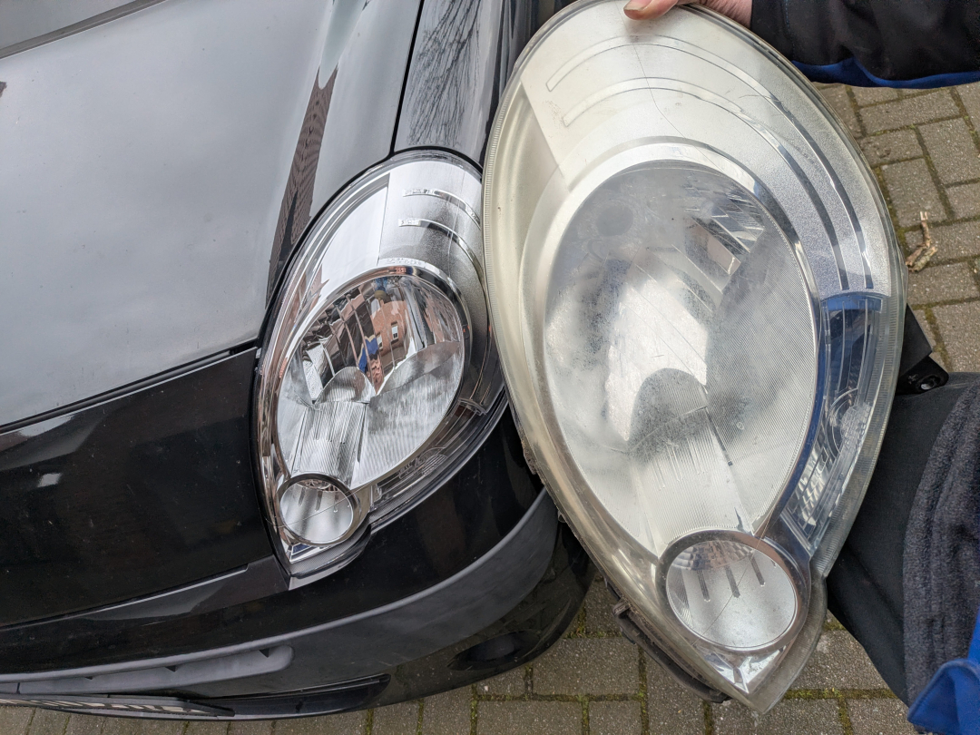

3. Scheinwerfer raus

1. Scheinwerfer organisieren (ich habe mit eingebautem Stellmotor genommen.)

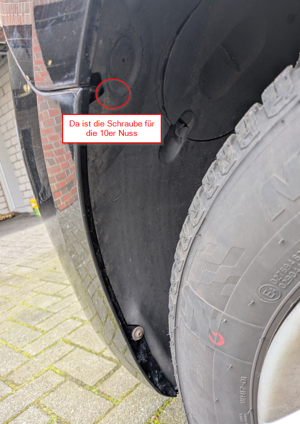

2. Stoßstange: 3 Schrauben oben, 4 Schrauben unterm Auto, im Radkasten jeweils 1 sichtbare Schraube und eine hinter der Radkastenverkleidung mit der 10er Nuss. Dazu ggf. vorher noch einen Stopfen aus dem Radkasten entfernen, um die Verkleidung etwas besser zur Seite zu fummeln. Ist bisschen friemelig.

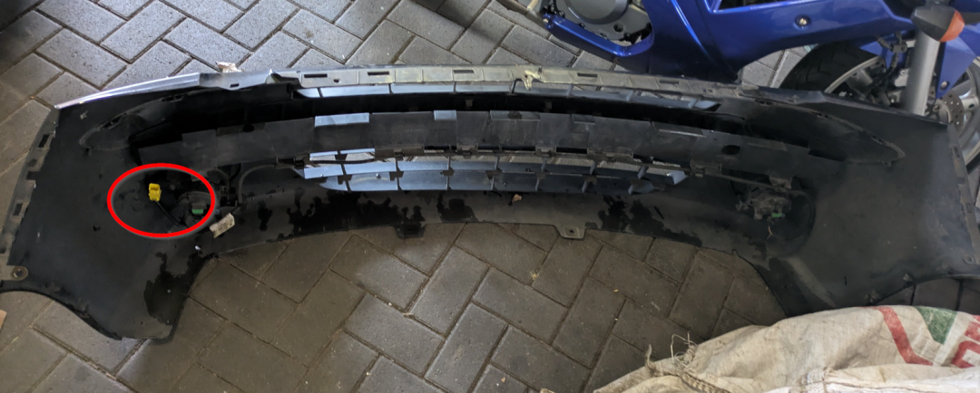

3. Dann am besten zu zweit die Stoßstange abnehmen/abziehen und dabei den gelben Stecker abziehen, der für die Nebelbeleuchtung vorne ist. (sichtbar auf den Bildern)
