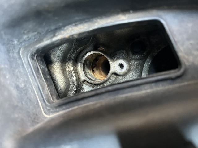

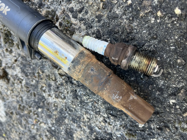

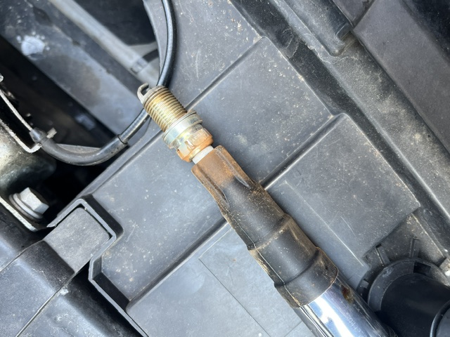

In einem der Zünkerzenschächte befinden sich starke "trockene" fast staubige rehbraune Staubspuren.Da der Wagen etwas ruckelig fährt und ich eingetlich die Drosselklappe in Verdacht habe habe ich vor Rückreise aus der Breatgen mal die fast neuen Zündkerzen und Zündspulen gecheckt. Beim dritten von links Zündkerezneschacht war die Zündkerez total verostet und auch das Gummiteil der Zündspule war mit einer Art Roststaub überzogen.
Deshalb hab ich das gegen eine anderes Set vor Abfahrt getauscht und eben mal geschaut wi es nach ca. 1500km Fahrt aussieht. Da das gleiche Bild - nur nicht so ausgeprägt.
Was könnte das sein? Es hat definitiv nicht auf der Rückfahrt geregnet - es kann also nicht wasser von aussen in den Schacht gekommen sein. Beim erstenmal hab ich gedacht das eventuelkl die Zündkerez zu locker drin war und das die Ursache war. Ich hatte aber vor Rückfahrt wuie immer die Zündkerze f(nicht zu fest) eingeschraubt. Ich mach das leiber etwas weniger fest.
Könnte es da einen Riß im Kopf geben oder was könnte noch die Ursache sein?
Kühlwasser sieht unauffällig aus und das Öl nach Sichtprüfung auch normal.
Ich würde jetzt zur Werkstatt fahren aber vorher schon mal klären bzw. verstehen was das sein könnte. Die Kerze funktioniert einwandfrei und das Brennbild passt.
Oder gibt es da einen Froststopfen? Und wenn wie ernbeuert man den im Schacht?

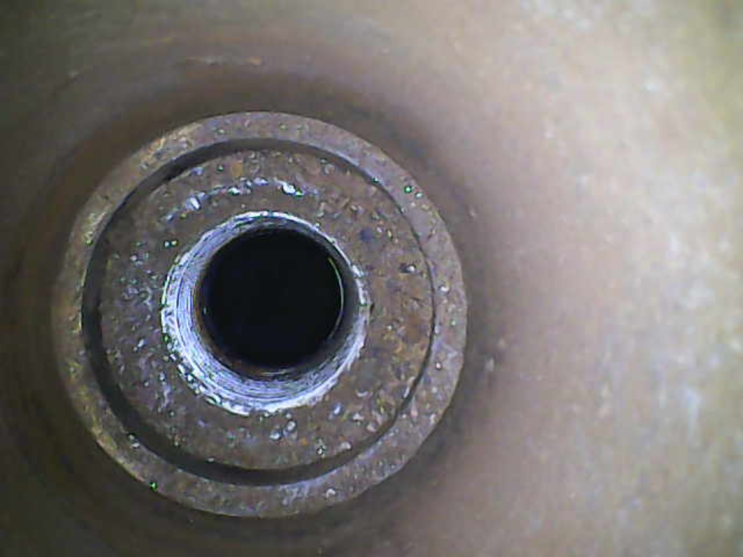

Hier das Bild nach ca. 4 Monaten mit Neuteilen:
Jetzt mit sauberen Teilen nach ca. 1500 KM:

Horst, (vor 196 Tagen) @ Pupsi
Für mich sieht das nach Abgasaustritt aus.
Ich würde die Dichtfläche der Zündkerze im Kopf kontrollieren.
Und es ist wichtig Zündkerzen nicht zu fest aber auch nicht zu locker anzuziehen. Beides ist problematisch.
Am besten mit Drehmomentschlüssel und dem Sollwert.
Bei neuen Kerzen geht alternativ beim Ersteinbau auch Winkelanzug, der Dichtring hat ein definierten Wert den er beim Erstanzug gepresst wird.Da am besten die Daten vom Kerzenhersteller verwenden.
Jetzt muss man aber nach Drehmoment anziehen.
Ich kann mir aber vorstellen, dass die Dichtfläche am Kopf auch schon gelitten hat.

Ich würde das ganz banal mit einer Sprühflasche mit Seifenblasenflüssigkeit machen.
Wie sieht der Dichtring der neuen Kerze aus ?
Der wird bei der Erstmontage ja deutlich zusammengepresst. Ist das Tragbild dieses Ringes schön glatt ? Wurde der Ring auch gepresst oder hat das Gewinde ein Problem und der Ring kommt gar nicht zur Auflage ?

Kangoo-Center -TML, 06618 Leislau, (vor 195 Tagen) @ Horst
Moin .... Werther Horst du weist aber schon das Abgasspuren schwarz und nicht rostig sind ?
Da stand ganz einfach laaaaaaange Wasser drin was den Gammel hervor bringt .
Nach tausch der Komponenten und ganz sicher keiner peniblen Reinigung des Schachtes sind die Spuren einfach nur Rester vom " Dreckloch ".
Wenn da was undicht ist würde Mann die lose Kerze beim raus schrauben bemerken und es sollte auch im Betrieb ein pätscheln zu hören sein . Ähnlich einer defekten Kopfdichtung beim Trabbi .
Lange mit loser Kerze fahren führt dazu das es das Gewinde irgendwann raus reist .

Ich hatte die gleich beim Kauf getauschten Zündspulen noch. Da waren noch keine solchen Ablagerungen. Ist denn da nun ein Froststopfen der undicht sein kann? Gelsen habe ich das zumindest. Morgen kommt ne neu Kerze rein und dann mach ich den Spülitest. WEnn das Wasser nicht von aussen kam wie kommte es dann in den Schacht? Die Zündspule müsste doch eigentlich ziemlich gut dichten oder? Die anderen Schächte sind einwandfrei. Ich werde versuchen den Schacht beim Tausch vorher zu reinigen (mit Kerze drin).
Ablagerungen - Wasser/Rost/Russ Zündkerzenschacht ?
Horst, (vor 195 Tagen) @ Pupsi
Brauner Nebel ist auch ein Hinweis auf die Wirkung von elektrischer Feldstärke.
Aber es muss auch immer was da sein was sich dann durch das Feld niederschlagen kann. Öldampf oder auch minimal Abgas.
Schwarz wird das erst wenn viel durch kommt.
Ich würde auch mal die Zündspule mit nem anderem Zylinder tauschen.
Wenn das Problem wandert kann es eine geringfügige Hochspannungsleckage der Zündspule sein.

Wie mach ich das denn sauber ohne das eas in den Brennraum kommt?
Superaxel, Das Herz Westfalens, (vor 194 Tagen) @ Pupsi
Akkuschauber mit Drahtbürste und gleichzeitig einen starken Staubsauger mit schmaler Düse ansetzen. So kannst Du den allermeisten Staub raussaugen. Anders kaum möglich denke ich.
Aber würde da gar nichts groß machen. WD40 drauf und gut ists. Mit einem fusselfreien Tuch in WD40 getränkt auswischen.

Für mich sieht das aus, als wenn die Phase (schräge Dichtkante) versaut ist. Ob sie noch brauchbar wird durch einfaches putzen?
Das Gewinde würde ich onbedingt verschließen vor Arbeiten darüber. Eine Madenschraube aus passendem Gewinde würde das erfüllen. Vielleicht gibt es Werkzeug um die Dichtfläche zu renovieren, dass diesen Verschluss bereits mitbringt.

Ich würde auch erst mal den Sitz mit dem einer anderen Kerze deines Motors vergleichen, die das Problem nicht hat bevor man da was unternimmt.
Wobei das meiner Meinung wirklich nicht optimal aussieht.

Ich habe alle Kerzensitze kontrolliert und die anderen sehen merklich besser aus.
Auch der Tausch von Kerze und Zündspule zeigt das das Problem nicht "wandert".
Ich werde mal berichten wie es nach der Reinigung aussieht und ob nach dem Säubern eine einigermaßen gleichmäßige plane Fläche zum Vorschein kommt.

ja, sowas hab ich auch schon mal gesehen.
Rost auf Plastik ? Das kann nicht sein. Richtig.
Der gute "Mensch" wollte nicht in einen neuen Kühler investieren.
Also kam (Menge) Kühlerdicht rein.
Dann, platzte ein Schlauch und die "Suppe" lief von oben rein.
Rausholen, reinigen .... Neuer Schlauch, Wasser drauf und weiter.
Das "Braune" war Latex = Gummi. Prüfe mal mit dem Fingernagel am Plastik.

Sodele - ich habe am Wochenede die Zündkerze entfernt.
Das Loch mit einer passenden Madenshcraube verschlossen. Dann den gesamten Zündkerzenschacht mit einer langen Messingdrahtbürtse gereinigt.
Dann die Auflagenfläcjhhe mit einer extra dafür gedachten Kunstoffreinigungsscheibe (so ein Set für 20 Euro) gereinigt. Danach alles ausgeblasen und mit Wattestäbchen mit Isoprobanol penibel reinigt und nochmals viel ausgeblasen. Die Dichtfläche war dach absolut planun und ohne Riefen und blitzeblank. Danach noch den Gewinbdereiniger mit dick Fett benutzt. Danach nochmal das fett mit Wattestäbchen und Isopropanol gereinigt. Danach die die zneue Zündkerne mit 20 NM angezogen.
Heute nochmal 100 KM gefahren.
Es ist alles dicht und blitzeblank sauber.
Vielen dank für die reghe Beteiligung.
