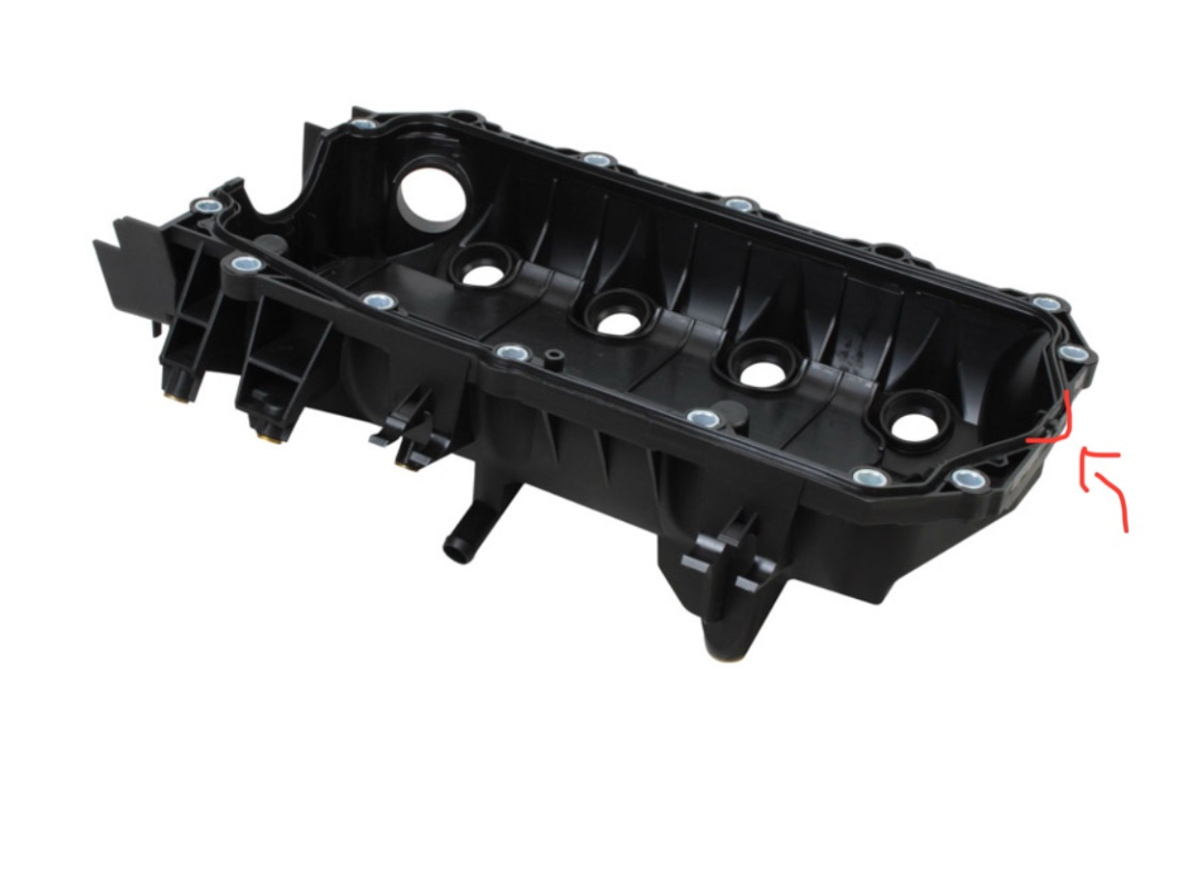

Leider nicht ! Er muss an beiden kurzen Seiten diesen diesen halbrunden Ausschnitt haben, wenn das Sinn macht ? Habe es mal laienhaft eingezeichnet.
Ventildeckel für folgenden Kopf gesucht 8200042722
Kangoo-Center -TML, 06618 Leislau, (vor 202 Tagen) @ Kev97
Angezeichnet ???
Es gibt nur den Deckel von Horst für den D4F730 mit einem Halbmond und Drosselklappe außen oder meinen für den 712 was der Vorgänger ist und der hat rechts und links den Halbmond und die Drosselklappe innen .

Horst, (vor 201 Tagen) @ Kangoo-Center -TML
Er das Bild zwar hochgeladen aber nicht verlinkt
Hier das hat er hochgeladen
Ich denke er meint den D4F712 Motor.

Kangoo-Center -TML, 06618 Leislau, (vor 201 Tagen) @ Horst
Genau er kann nur den 712 meinen und der ist der mit meiner Nummer . Den deinen Deckel mit 2 Halbmonden gibt es nicht .
Ich kann mir aber vorstellen wo das Problem liegt . Aber ohne weitere genaue Infos zum Auto und zum Motor und dem ganzen " Tathergang " ist da nur wieder Kaffeesatz lesen .

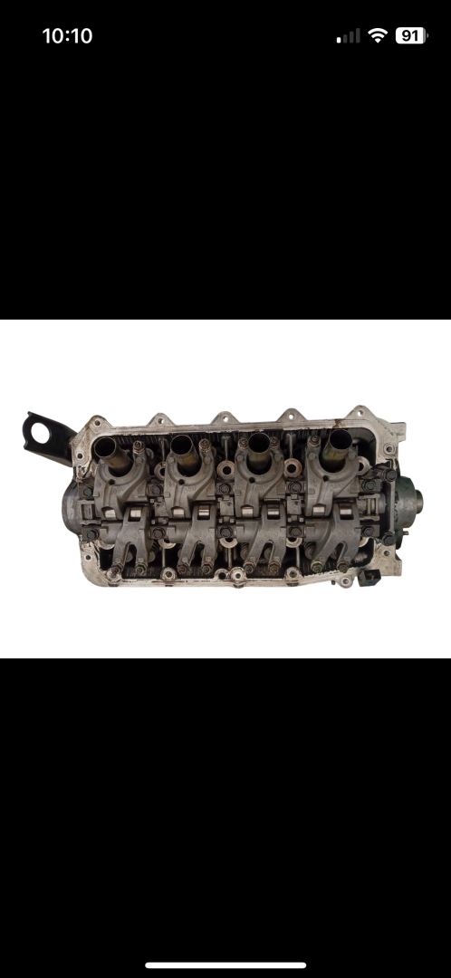

Ich weis leider nicht wie ich hier Bilder richtig verlinke. Habe mal ein Bild von dem Kopf den ich verbaut habe angehängt. Hoffe diesmal bekomme ich es verlinkt.

Horst, (vor 200 Tagen) @ Kev97
bearbeitet von Horst,
Irgendwie fehlt der Anfang deiner Geschichte.
Warum hast Du gar keinen Ventildeckel?
Hast Du einen Kangoo mit deinem neueren Motor (ab 2004 ca) D4F730 und hast jetzt einen älteren Kopf von einem D4F712 Motor verbaut ?
Wie gesagt der Anfang wäre echt hilfreich um dein Problem besser zu verstehen.
Ich schätze wenn das so ist ich mir denke, dann wird dein Ansinnen schwierig werden weil der Rest oben drauf ja auch komplett unterschiedlich ist.
Der D4F730 hat ja die außen liegende Drisselklappe, der D4F712 hat die im Luftkasten verbaute Drosselklappe.
Ich denke eine Umrüstung eines Kopfes von einem D4F712 auf ein D4F730 erfordert weit mehr an Umbauten. Macht eher kein Sinn.
So ist der Aufbau mit dem D4F712 Motor ..woher dein Kopf kommt.
Eben komplett anders .

Kangoo-Center -TML, 06618 Leislau, (vor 189 Tagen) @ Kev97
Ist das genau der Kopf den du verbaut hast ? Da hat wer was dran getüttelt was nicht original aussieht . Ein Bild von der linken Seite wo der Halter dran ist wäre hilfreich . Da hier aber schon seit 10 Tagen nix mehr kommt hat sichs wohl erledigt ....
