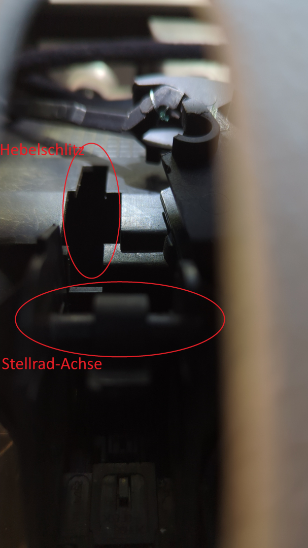

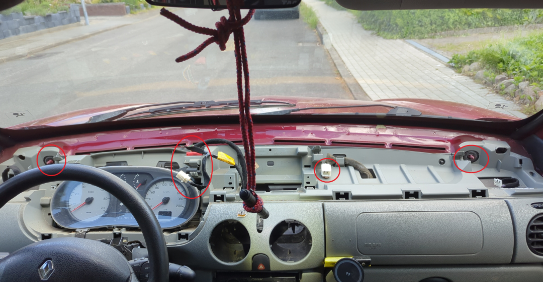

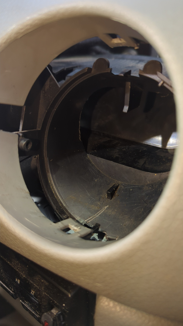

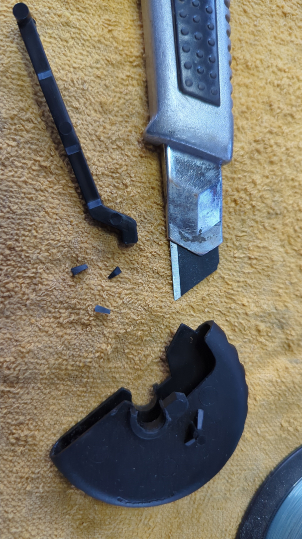

und hier einige ergänzende Bilder.
das Corpus Delicti, wer denkt sich sowas aus..?
ausgebautes Dashboard und Arbeitsplatz..
prepping..
vor dem Abrücken der Plastikfront..
vorbereitet..
Blick von vorne durch den Armaturenschlitz..
