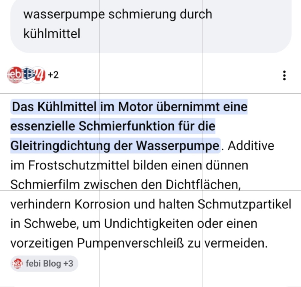

Klar war mir vorher nie,dass ein ein gutes Kühlmittel(nicht uralt) wichtig ist nicht nur als Frost- und Korrosionsschutz, sondern auch für die Schmierung der Wasserpumpe und die Betriebstemperatur.

Spülen ist immer ne gute Idee vor dem Teiletauschen. Aber Die Wasserpumpe braucht bestimmt keine Schmierung.

Mc Stender, Hamburg, (vor 131 Tagen) @ gelebtes Holz
nun ja. Einmal eine veschraubt und dann "Klar-Wasser" rein. KEINEN Frostschutz.
und gute 2000km weiter. Auslaufmodell + Lehrgeld.
Das Theater von vorne, und am Frostschutz NICHT gespart.
