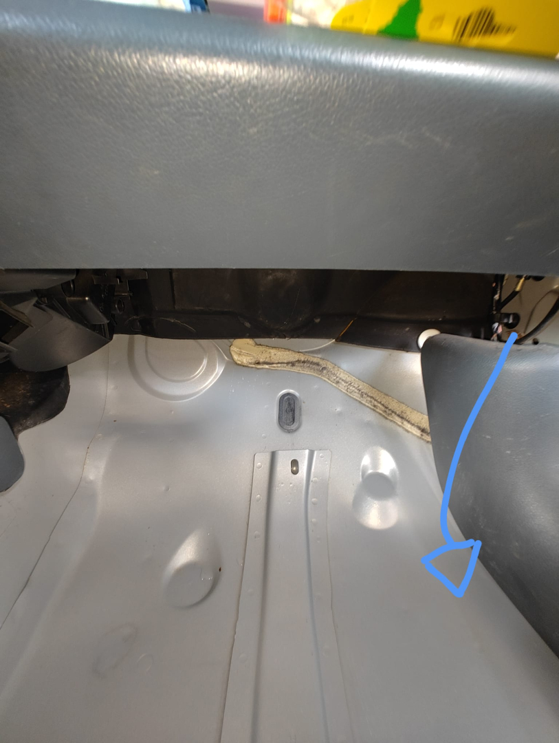

Jetzt ist mir allerdings aufgefallen, dass die Fußmatten, der Kunststoffboden und die Dämmung darunter komplett durchnässt sind. Außerdem ist die Dämmung hinter dem Armaturenbrett ebenfalls voll Wasser. Der Fußraum auf der Fahrerseite ist mittlerweile sogar schon verrostet, weshalb das Problem wohl schon länger bestehen muss, ohne dass ich es richtig mitbekommen habe.

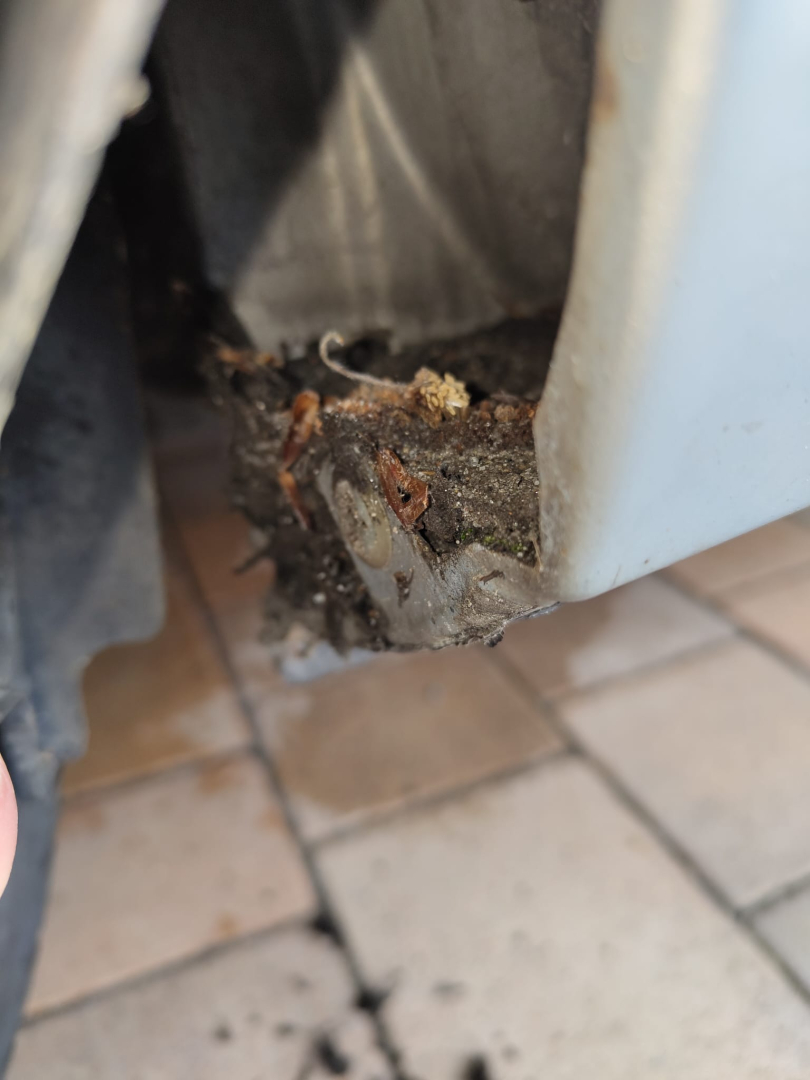

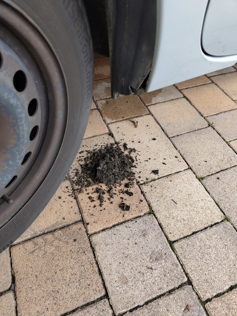

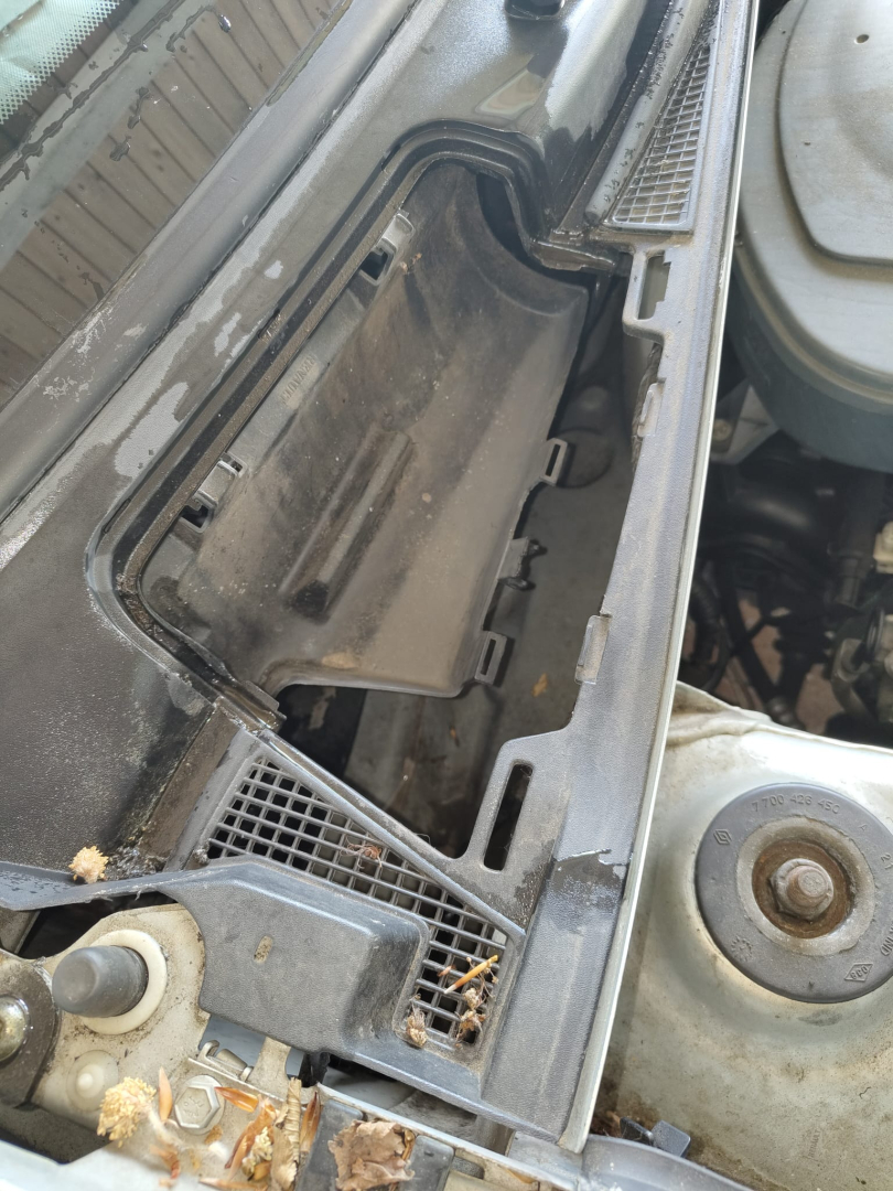

Die Abläufe habe ich heute gereinigt und dabei festgestellt, dass die Plastikrinne herunterhing. Die habe ich inzwischen wieder befestigt. Außerdem konnte ich dabei ordentlich Biomasse rausschwämmen da hatte sich über die Jahre wohl einiges gesammelt.
Beim gestrigen Regen konnte ich beobachten, dass im Beifahrerbereich Wasser von oben rechts in den Fußraum läuft.

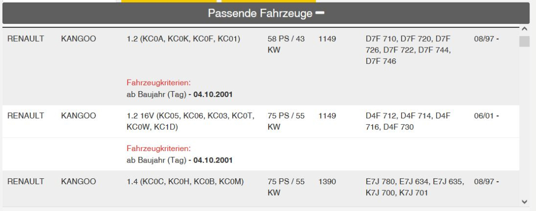

Schrauber, (vor 171 Tagen) @ Superaxel
Laut Teilehändlern gibt es da keinen Unterschied über die Baujahre, Beispiel (Ausschnitt der Liste):
Quelle:
https://www.der-ersatzteile-profi.de/artikel/zier-schutzleiste-fuer-frontscheibe-a1425833
Kangoo 1.4 (BJ 2000): Wasser im Fußraum
biggi, (vor 171 Tagen) @ Schrauber
Problem ist bei den Listen immer nur, daß wenn Teile 1:1 rückwärtskompatibel sind, also die neuen problemlos auch anstelle der alten eingebaut werden können, verschwinden die alten automatisch aus dem Listen, weil u.a. nur noch die neuen produziert werden.... .
