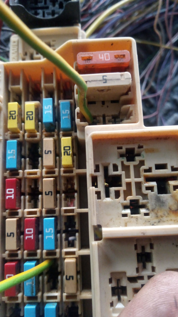

Prüfe er mal ob an der unteren großen Sicherung oben rechts überhaupt Strom anliegt .
Wenn nicht mache er siehe Bild eine Brücke von Sicherung 3 zweite Reihe von unten und probiere .

Frank K., Georgenthal7 thüringer Wald, (vor 109 Tagen) @ Kangoo-Center -TML
ist das der Sicherungskasten neben der Batterie?
Aber wie soll ich da messen, denn dazu muss ich die Batterie entfernen und auch den Kabelstrang, wenn wir den selben meinen.

Kangoo-Center -TML, 06618 Leislau, (vor 109 Tagen) @ Frank K.
Sorry aber nicht falsch verstehen .... schau dir deinen Sicherungskasten doch einfach mal an bevor du weiter fragst und du wirst sehen was los ist . Die Batterie bleibt vorerst wo sie ist !
bearbeitet von Frank K.,
Sorry, hatte nen Denkfehler.
Hatte an die Sicherungen am USM gedacht.
Aber da wo du meinst ist auch nur eine Sicherung eingesetzt.
Hoffe ich liege jetzt richtig.
Und in den leeren Steckplätze sind keine Kontakte für eine Sicherung.

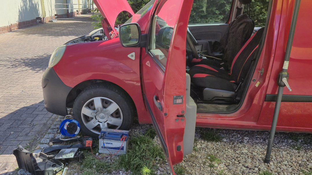

Frank K., Georgenthal7 thüringer Wald, (vor 107 Tagen) @ Kangoo-Center -TML
Hatte ich morgen eh noch mal vor, also quasi scheiß auf Sonntag. [image]

Kangoo 2 Kombiinstrument Probleme!
Kangoo-Center -TML, 06618 Leislau, (vor 106 Tagen) @ Frank K.
Zur UCH bzw dem Innenraum gehen mehrere + Kabel , nicht nur die 2 von dem grünen Stecker .

Frank K., Georgenthal7 thüringer Wald, (vor 106 Tagen) @ Kangoo-Center -TML
ich habe an dem Kabelstrang gehangen wie ne Katze am Presssack.
Da tut sich nichts, alle Pluskabel überprüft die durch die Spritzwand gehen, haben alle Strom.🫣

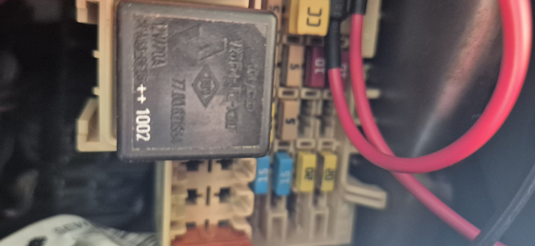

Nun zu meiner Frage, wofür ist dieser Stecker?[image]
Habe leider keine Strompläne zu meinem Kangoo.

kangoofahrer, haßmersheim/neckar - jetzt 74722 buchen, (vor 92 Tagen) @ Frank K.
wozu ein stecker dient ist einfach zu erklären: er verbindet stromleiter zwecks herstellung eines stromkreises. ;-)
aber spass beiseite: masseband schon geprüft?
alexander

Frank K., Georgenthal7 thüringer Wald, (vor 92 Tagen) @ kangoofahrer
Klar, Masse ist überall vorhanden.
Das war das erste.
Die Antwort auf den Stecker war wohl eher nen Scherz denke ich.

Kangoo-Center -TML, 06618 Leislau, (vor 91 Tagen) @ Frank K.
Die Frage nach dem Stecker ist doch ein Witz oder ? Wo gehen die Kabel denn hin wenn die vorn aus dem Kasten raus gehen .... ich weis es .... und du solltest es auch ersehen können . ;-)
Das Kabel hat aber nichts mit deinem Stromlos Problem zu tun .

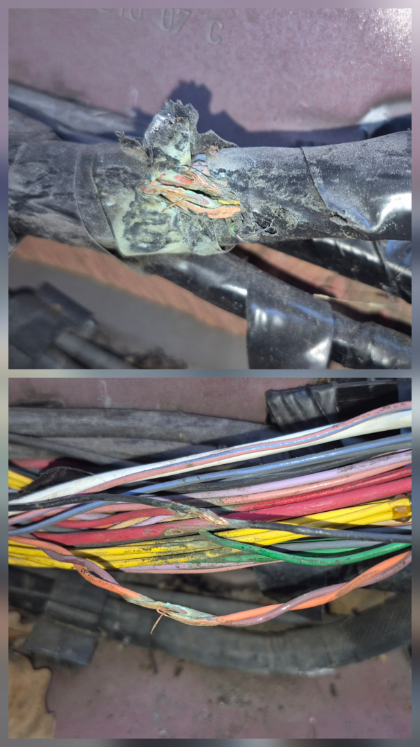

Frank K., Georgenthal7 thüringer Wald, (vor 79 Tagen) @ Frank K.
neue Infos zu meinem Problem.
Es ist behoben, es war der Kabelbaum der zwischen Luftfilterkasten und Radhaus durch geht.
Er hatte sich am Luftfilterkasten aufgerieben.
ODB Leitung komplett mode und noch ein dünnes Massekabel.
Habe es fixen können, mein Beuteltierchen läuft wieder.
Hab es heute gefunden, nach dem ich tagelang geschaut hab wie ich den Luftfilterkasten ausgebaut bekomme.
