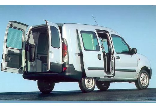

Schrauber, (vor 8 Tagen) @ PrivatierausP
In jedem "extended space" Kangoo I der ab Werk diesen langen Hecküberhang hat, da steckt nochmal ein normaler Kangoo I darin, inklusive Hecktürscharniere, normaler Seitenwände und Rücklichtträger (Regenablaufschacht)
Interessant, ich habe dazu nur dieses unscharfe Foto:
Kannst du von deinem Schätzchen mal bessere Fotos dazu einstellen?
