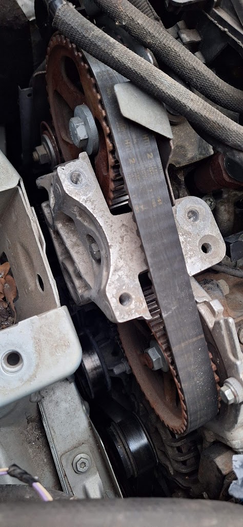

Hallo Gemeinde,
bei meinem 4x4 von von 2004 steht schon lange der Zahriemewechsel an. Kurz zusammengefasst, ich habe alle möglichen Riemensätze, die angeblich passen, bestellt. Zuerst den, den mir der FRH netterweise mit der Originalteinenummer rausgesucht hat. (Kostenvoranschlag mit Arbeit 2550 Euro). Danach einen weiteren. Die haben alle auf den ersten Blick schon nicht gepasst. Jetzt weiß ich, der Zahnriemen hat 153 Zähne (habe ich gezählt) und den Keilrippenriemen (ist schon unten) bekomme ich schon irgendwo her.
Ich bin kurz davor, aufzugeben, und den alten Zahriemen drinzulassen. Und das bei 22 Jahren und 130tkm. Wir haben schon viel gemacht, und noch viel vor. Ich bin hin- und hergerissen, ob es besser ist, den alten Riemen, der noch gut aussieht, drinzulassen, oder alternativ einen neuen irgenwie reinzuwursteln. Die Ansetztpunkte für das vorhandene Arretierwerkzeug konnte ich auch nicht finden.
Der Kangoo ist ab hinter dem Vordersitzen mit einem Brett zum drauf Schlafen ausgestattet. Die letzte Reise war 2025 an den Polarkreis. Davor nach Sardinien, davor nach Korsika. Das würde ich genrn weiter machen. Mir graut vor einem vermurksten Einbau genauso, wie davor. dass der Zahnriemen 3000 km von zu Hause entfernt reißt. Ansonsten ist der Kangoo gut in Schuss, s. Bild.
Ich lese hier seit Jahren mit, bin dankbar für alle Tipps (vor 10 Jahren, dass das Traggelenk vom Laguna passt :-) und weiß, dass so gut wie nichts Standard ist, und dass viele Teilenummern nicht stimmen.
Kann mir jemand weiterhelfen?
Viele Grüße :-)

Es wäre hilfreich zu schreiben was nicht gepasst hat. Also was Du bisher schon probiert hast. Weil eigentlich wird mir spontan nur eine Sorte für den 4x4 1.9dci mit 62kw angezeigt.

Der FRH hat mir freundlicherweise das rausgesucht
Wasserpumpe MD11 210107370R
Rep-Satz NA11 7701477047
REPSATZ RILLZH15 7701477745
Daraufhin habe ich bestellt:
SKF Keilrippenriemensatz VKMAF36819
INA Zahnriemensatz 530047310 (hätte der gepasst? 153 Zähne)
CONTINENTAL Wasserpumpe 53257375
Als alles geliefert war, habe ich gesehen, dass die Wasserpumpe nicht wie angenommen über den Zahnriemen läuft und alles zurückgeschickt. Vielleicht waren die Teile auch richtig, und es hätte gepasst? Und das mit der WaPu war mein Denkfehler, und die Wasserpumpe wäre halt über den Keilrippenriemen gelaufen?
Die zweite Bestellung war:
Zahnriemensatz Continental CT1025K1
Keilrippenriemen Continental 6PK1750
Dann erst habe ich den Zahriemen durchgedreht und gesehen, dass die Zähnezahl dafür nicht passt, aber die ursprünglichen 153 gepasst hätten. Wäre doch der erste Versuch richtig gewesen?
Falls ja, wie arretiere ich die Kurbelwelle und die Nockenwelle? Ich habe die Bohrungen nicht gefunden.
Die Arretierstifte habe ich gekauft.
In den 90ern, als noch Platz im Motoraum war, haben wir die Positionen der Zahnräder auf dem Riemen und den Rädern markiert und den neuen Riemen Zahngenau aufgeschoben. Das traue ich mich nicht. Es ist so eng, dass man den Zahriemen eigentlich nur blind und mit viel Kraftaufwand und über die Umlenkungen reinbekommt. Da geht eigentlich nur bei mechanisch blockierten Rädern. Da traue ich mir die Markierungsmethode nicht zu.

Mir scheint das du wieder so einer bist der extra kompliziert braucht !
Die Teile Nummern vom FRH sind korrekt . Beim RR auf passen das der nicht länger als 1200 ist , sonst wirds eng mit der Spannung . Den Freilauf für die Lima braucht es ansich auch nicht wenn der alte noch iO ist . Die Wasserpumpe braucht es ansich auch nicht neu da die über den RR läuft und jederzeit gewechselt werden kann ohne den Zahnriemen anzufassen .
Der Kostenvoranschlag ist der reinste Wucher !!!

Super, bzw. Facepalm für mich.
Weiss jemand, wo und wie ich das Arretierwerzeug einsetze? Ich finde die Stelle nicht, weder vorne am Motor, noch seitlich, noch an der Kraftstoffpumpe. In der Riemenscheiben an der Nockenwelle ist keine Bohrung.

Kangoo-Center -TML, 06618 Leislau, (vor 47 Tagen) @ hapego
Ins gesamte Kühlsystem passen keine 5 Liter rein , keine Ahnung wo der die 7,5 L her genommen hat .
Wie gesagt ist der Wechsel der Wasserpumpe nicht notwendig wenn noch dicht und das Kühlwasser sauber aussieht .
Die Nockenwelle kann nicht arretiert werden , da gibts nix . Eine Markierung auf dem Rad und auf der äu0eren Kunststoffabdeckung .
Der OT Dorn für die KW , den es aber ansich nicht braucht , kommt am Motorblock vorn unten rechts im Eck zum Getriebe rein . Da ist eine Torxschraube mit elend kurzem Kopf drin . Diese wird nicht eingeklebt oder mit Dichtring versehen und auch nicht mit 1000 Nm angezogen . Einfach normal wieder anziehen . Dann bekommt Mann die auch wieder mal ab . Wenn schon ein Schwarzenegger dran war und die auch so angezogen hat , dann viel Spass . In der KW ist dann bei OT ein Schlitz wo der Dorn eingreifen soll . Die KW geht dann nicht vor und zurück .
Den Motor auf OT drehen , siehe Markierung NW . Abdeckung entfernen und nochmal markieren . Am besten in das Blech dahinter eine Kerbe feilen . Das KW Rad nach Abnahme der Riemenscheibe bei OT markieren . Die Markierung auf dem KW Rad ist nicht 12 Uhr zur Ölwannendichtfläche ! Das sorgt beim Zusammenbau gern für Verwirrung . Die Position der Spannrolle zu der Schraube links am hinteren Blech " merken " ! Da sollte ansich eine normale Schraubendreher Spitze dazwischen passen . Die NW und KW verdrehen sich nach Abnahme des Riemens nicht .

Vielen Dank für all die Informationen. Ich gebe mal ein Update.
Kurz gesagt: An den Zahnriemen habe ich mich nicht ran getraut.
Den RR habe ich getauscht. Alle Rollen am RR und die WP waren noch in Ordnung, die habe ich drin gelassen.
Der Kangoo ist BJ 2004, und er hat jetzt 130.000 km. Ich habe ihn vor ca. 12 Jahren mit ca. 90.000 km innerhalb der Familie übernommen. Da war er ca. 10 Jahre alt und stand in den Jahren davor nur rum. Daher gehe ich davon aus, dass maximal ein ZR Wechsel nach ca. 5 Jahren stattgefunden hat, und seither nicht mehr. Aufkleber gibt es keinen. Der ZR wäre damit stolze 15 - 17 Jahre alt und hätte eine moderate Laufleistung. Er sieht äußerlich gut aus und ist nicht zerfleddert. Das war der RR schon eher. Ich weiß, dass der ZR altersbedingt jederzeit reißen kann. Dennoch traue ich mich erst mal nicht ran. Über fünf Ecken habe ich die angebliche Meinung eines pensionierten Renault Mechanikers erfahren: Zahriemenwechsel beim 4x4 ist das Grauen und wird angeblich sogar von einigen Originalwerkstätten abgelehnt bzw eigentlich sollte man dazu den Motor ausbauen. Ich habe mir überlegt, vor der nächsten großen Fahrt beim FRH anzufragen, ob sie einen Wechsel nur des ZR machen, und alle Rollen und die WP drin lassen. Da rechne ich mit 1200 Euro.
