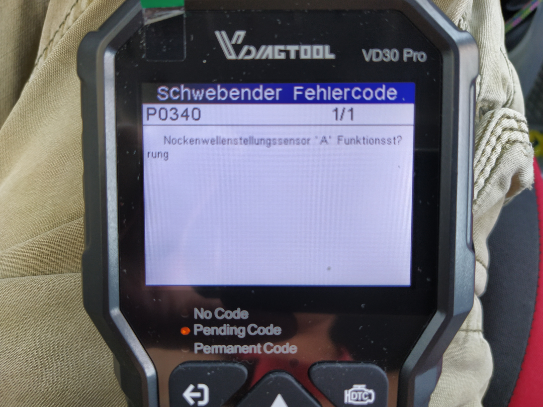

Fehlercode P0340 wurde gelöscht und kam nicht wieder, heute sprang er nach dreimal orgeln an .
Fehlercode steht noch in „schwebendeFehler“ .
Beim starten is die Motordrehzahl bei ca.217 U/min laut OBD Gerät.
Is das der Nockenwellensensor ? Der ausbau des Teils is nicht so einfach , mal die Motoraufhängung Beifahrerseite komplett lösen und Motor von unten Aufbocken mit Wagenheber etc.

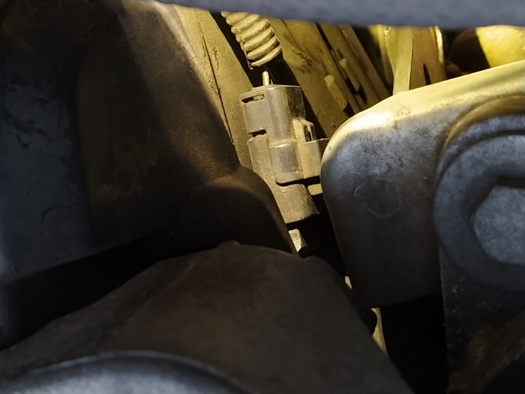

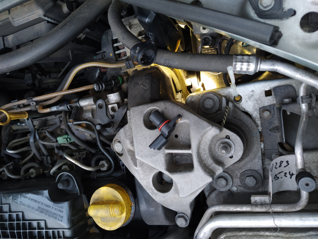

Den Sensor den du meinst , der in der Motorhalterung an der Hochdruckpumpe , das ist der Nockenwellensensor den der Inschenöööör halt an die Pumpe gebaut hat .
Kannst davon mal Bitte ein Foto einstellen Michael.
Ich denke es geht hier bei dem 2003er Kangoo um eine Delphi Railpumpe.

KangooXberg, Berlin, (vor 39 Minuten) @ PKGeorge
moin , hilft das Foto weiter ?
