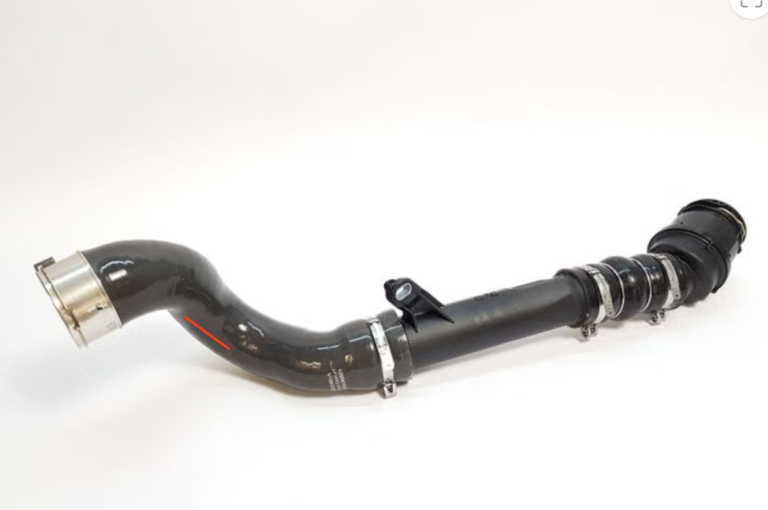

Für alle zur Info:
Fehler lag am Ladeluftschlauch der einen Riss hat. Riss ist an der Stelle wie auf Foto markiert als rote Linie.
Ich brauche das Teil wie auf dem Bild mit der Ersatzteilnummer: RE144608356R / Bezeichnung: Schlauch JA13
Kostet inkl. Einbau und Mwst: 369,90€
