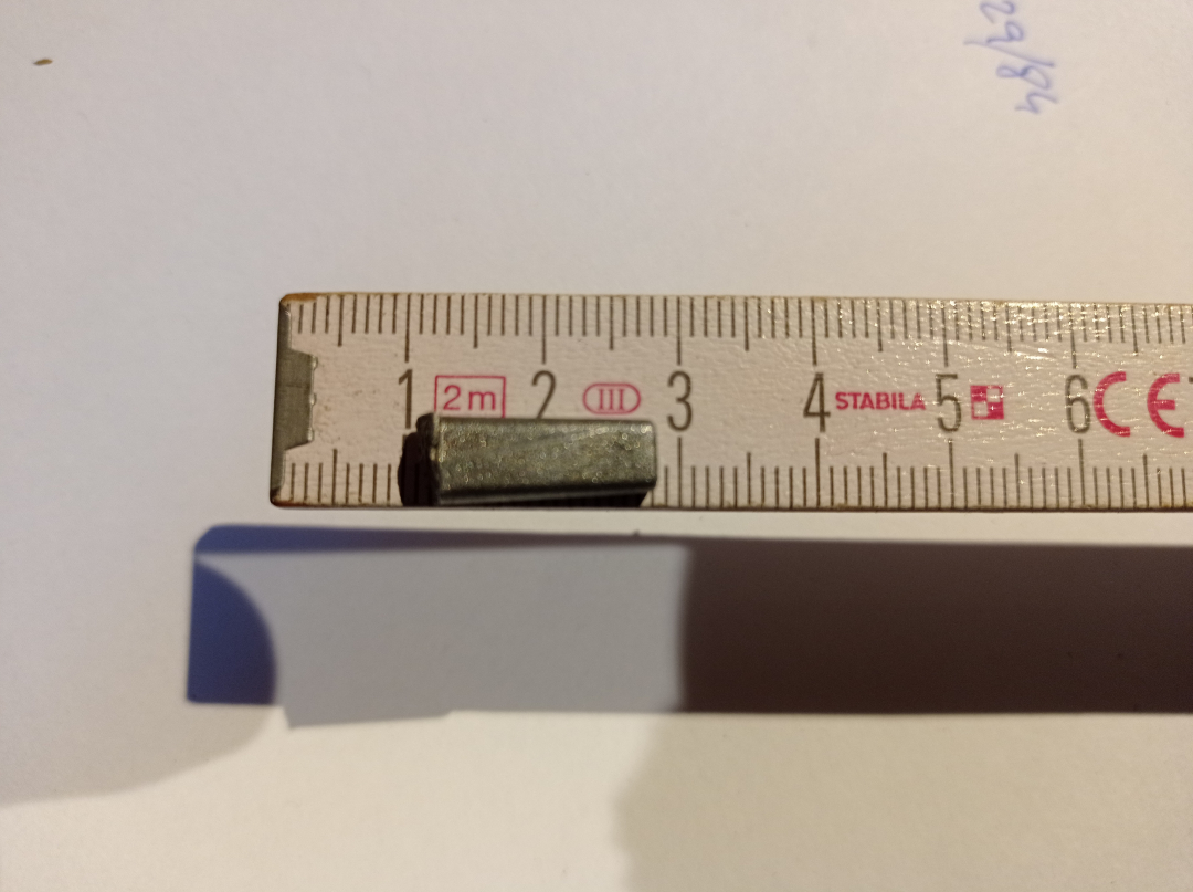

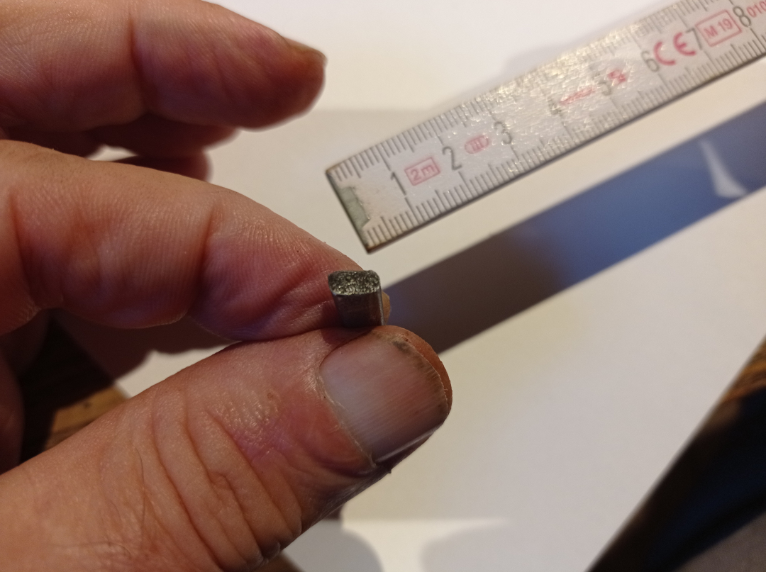

Ich habe beim Motorölwechsel, als ich den Ölfilter rausgeschraubt habe, dieses Teil gefunden, zwischen dem Filter und die festsitzende runde Basis, wo der Filter reingeschraubt wird. War wohl zu groß, um in den Filter hinein gepumpt zu werden. Kommt aus der Ölwanne, irgendwo, und es macht mir Sorgen. Was könnte es sein?
Es ist Metall, aber nicht magnetisch, eindeutig von irgendwo abgebrochen. Motor bald hin ;-(( ?

Goggelst du nach 8200052680 , dann geht dir ein Licht auf . ;-)

Das ist so zu sagen ein Zentrierdorn für den Adapter zwischen Ölkühler und Filter . Der dient nur der korrekten Anbringung des Adapters auf dem Ölkühler . Meine Glaskugel sagt mir das da eventuell mal wer den Filter mit dem Schlagschrauber angezogen hat und der Adapter sich dabei , oder beim lösen des Filters verdreht hat und der Nupsi abgeschert ist .

wenn Du nicht gerade den Halter vom Ölfilter vom Block / Kühler schraubst ....
https://www.ebay.de/itm/168564657424
So, wie ich das sehe, ist das ein Pass-Nupsi für die Montage.
Nicht vom Ölfilter, vom Halter.
Ps.: Und der sollte, vom Zahn der Zeit verbürgt, "Bombenfest" sitzen.
Nur ein "Neuer". Der sollte dann so einen "Pin" haben.

Tatsächlich, ein Licht ist aufgegangen. Vielen, vielen Dank, hier ist man gut aufgehoben, viel besser als die KI fragen ;-))
Wie das Teil dann abgebrochen ist- keine Ahnung, ich habe diesen Ölfilterhalter nie abgeschraubt und habe auch keinen Grund, es je zu tun... Wohl Materialermüdung. Filter immer nach Einbauanleitung nur per Hand 3/4 Drehung eingeschraubt. Vielleicht hat sich der Halter doch verdreht beim Rausschrauben des Filters...Aber ich bin jetzt beruhigt, kommt nicht vom Motor, also alles gut.
