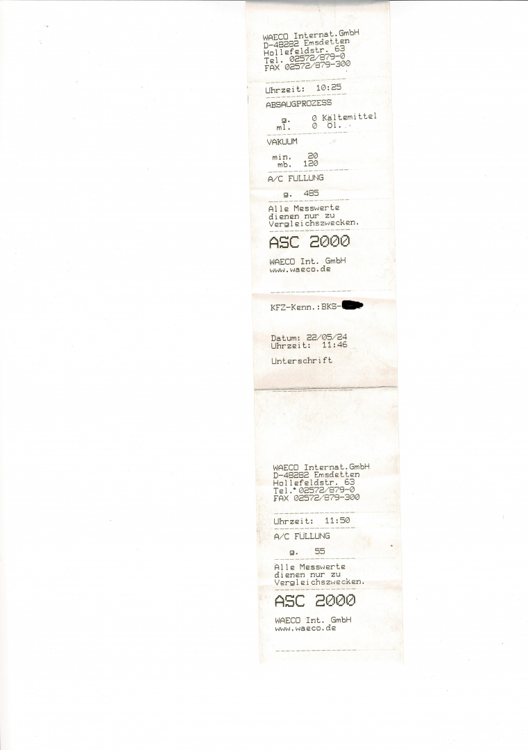

So, der Kandidat hat 100 Punkte. Na ja, oder zumindest 80 bis 90 - denn von Feuchtigkeit und einem Filter-Trockner haben sie bei Renault nix gesagt. Aber sie haben festgestellt, dass eine Drosselklappe defekt ist und es da nach einiger Zeit zu Eisbildung kommt. Die Reparatur würde wahnsinnige 1350 € kosten. SO viel ist mir das definitiv nicht wert, zumal bei einem 11 Jahre alten Wagen. Das konnten sie sogar absolut nachvollziehen und haben mir den Tipp gegeben, die Klima zwischendurch mal für 15 Minuten oder so auszuschalten, dann würde sich vielleicht das Eis lösen, und dann würde es weitergehen. Ich hab es ja auch neulich wieder beobachtet: Nach 1,5 Stunden Fahrt war die Luft nur noch lauwarm. Am Ziel angekommen stand das Auto ca. 45 Minuten. Danach war die Luft wieder kühl, und auf der Rückfahrt das gleiche Spiel: So nach einer Stunde wurde es immer wärmer.
Frage an die Experten: Habt ihr eine Idee, was das in einer kleinen Werkstatt kosten würde? Ich werde natürlich meinen Fritzen fragen, aber trotzdem schon mal so vorab. Ach ja, und was soll ich ihm sagen - wo befindet sich diese Drosselklappe noch mal? Hat man mir bei Renault gesagt, aber leider nicht schriftlich mitgegeben (obwohl ich 230 € berappen musste).

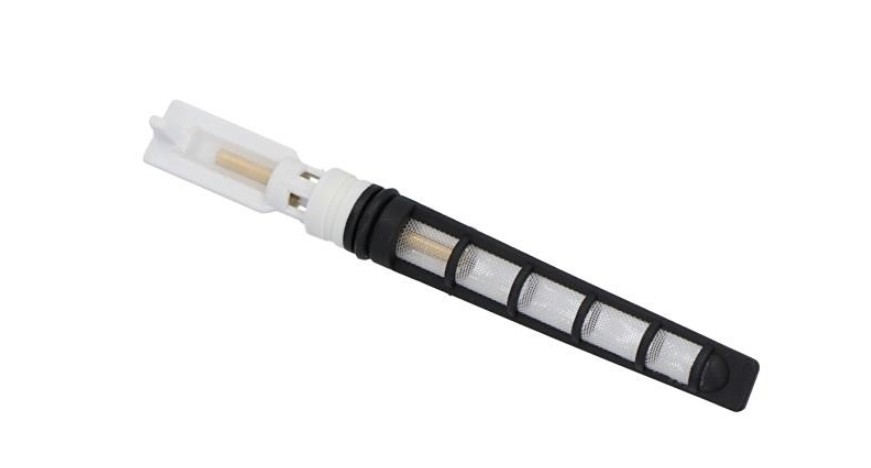

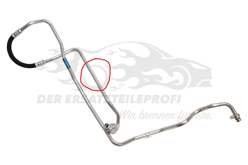

Moin da stellen sich mir mal wieder alle Nackenhaare hoch wenn ich sowas von meinen " Reno Kollegen " hören muß .
Der Kangoo II hat ja eine Klimaanlage in der nur ein Anschluß für die Maschinerie ist ! Also hat der kein " normales " Expansionsventil . Der hat ansich nur eine Drossel in der Leitung welche unten an den Kondensator geht , mitten vor dem Ladeluftkühler beim Diesel . Die Drossel steckt in der Aluleitung , wird also beim Pressvorgang der Leitung vorher rein gesteckt und dann durch zwei kleine Zwicker in der Leitung fixiert . Die Drossel selber besteht aus Plastik , ist ein Gitter bzw Filter und eine Engstelle , das wars . Hab das mal aufgesägt bei einer zerrissenen Leitung . Wie soll das ohne Beschädigung von außen defekt gehen ?
Sollte da doch warum auch immer was drin stecken was nicht rein gehört und dort was verstopfen , könnte man es durch " auspusten " auch wieder versuchen raus zu bekommen . Die Leitung geht um die Trockner Flasche rum , am Motor vorbei an der Spritzwand hoch zum Anschluß des Verdampfers . Beide Seiten abschrauben und durch pusten . Das ist natürlich nicht in 10 Minuten gemacht . Die Leitung komplett wechseln ist machbar , aber " Sackgang " weil sehr eng und meist erleidet die Leitung dann Verbiegungen und passt halt nicht wie gedacht . Den Motor deswegen aber raus zu bauen .... ?
Meine Empfehlung wäre hier einfach die Trocknerflasche welche im vorderen rechten Radkasten - Stoßstange steckt zu tauschen . Neue Dichtungen mit besorgen , dort gammelt es gerne mal . Beim Einbau gut einfetten , dann hälts länger .

Danke schon mal euch allen für die Kommentare! Mein Plan sieht erst mal so aus, dass ich die Infos von Reno und euer ganzes Feedback meinem Mechaniker bringen würde, und der soll schauen, was für Schlüsse er daraus zieht. Ich persönlich bin halt kein Schrauber, ich hab diese Woche zum ersten Mal überhaupt eine Fahrradkette ausgetauscht, laut YouTube-Video 5 Minuten, bei mir 'ne gute halbe Stunde. Aber bisher hält se. :-D
Ach ja, von der 230€-Rechnung entfiel der Bärenanteil auf die Entleerung und Befüllung der Klima. Ich hab dem Sachbearbeiter ja gleich gesagt, dass das schon in meiner Werkstatt gemacht wurde und mein Mechaniker meinte, dass ich kein Kühlmittel verliere. Da meinte der Renault-Fritze: "Ja, aber bestimmt nicht mit Kontrastmittel! Wir arbeiten mit einem Kontrastmittel und bla bla..." Meine Logik war auch irgendwie: Wenn die Klima ja nach einer Pause oder bei der nächsten Fahrt immer wieder eine Zeitlang gut kühlt, kann es ja eigentlich nicht sein, dass Kühlmittel ausläuft. Hab irgendwie das Gefühl, dass mir diese Maßnahme unnötigerweise angedreht wurde. Oder was meint ihr?

Kangoo-Center -TML, 06618 Leislau, (vor 224 Tagen) @ DLaurel
Ja das war reine Geldverschwendung !
UPDATE
DLaurel, (vor 223 Tagen) @ Kangoo-Center -TML
Danke. Ja, das dacht ich mir... Aber da meine beiden Mechaniker nicht weiterkamen, hab ich zumindest was bekommen, auch wenn ich für was anderes bezahlt hab.
