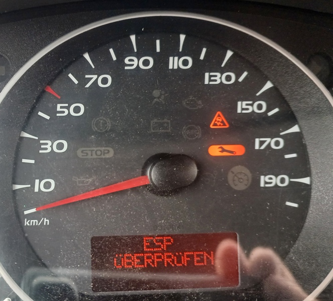

So, bin dann mit dem Fehler die 700 km heimgekommen. Am Anfang kam die Meldung "Batterie überprüfen - Stop - Batteriesymbol" sporadisch und ging auch wieder aus. Nach ca. 2 Stunden Fahrt und 200 km blieb die Anzeige ständig an und ließ sich erst "resetten" durch Motor aus und wieder an. Dann dauerte es ca. 15 min. bis die Warnungen wieder angingen. Ca. 100 km vor daheim kamen dann noch 2 Meldungen (ESP, Gas-Einspritz) und ich hatte schon Panik, da der Motor auch ruckelte und kaum Gas annahm, überhaupt noch heimzukommen. Hab dann angehalten, Motor aus und wieder an, diese beiden Fehler waren dann weg und kamen auch nicht wieder. Ob das mit der Dauermeldung "Batterie überprüfen" zusammenhängt? Keine Ahnung, sagt ihr es mir.
Heute morgen hab ich dann die Spannungen (Motor aus/Motor an) an den Polklemmen gemessen (aus = 12,1 V ( an: 14,4 V9. Also sollte es die LiMa oder Regler nicht sein. Motor ging auch nicht aus, wenn ich die Polklemmen abgezogen habe.
Ach so, was ich noch erwähnen muss: Sobald die Meldung "Batterie überprüfen" ankam, verringerte sich die Heizleistung. Den Regler musste ich auf 27 Grad einstellen (anstatt vorher 22) damit warme Luft aus den Düsen kam. Klimaanlage selbst war "Off".
Habt ihr ne Idee? Nun hab ich den Berlingo im Verkauf und den Kangoo mit Fehler. Dabei brauch ich ein Auto zum "auf die Arbeit fahren".
Hier noch die Meldungen:

So, hab mal mit dem OBD Tester die Spannung gemessen. Auto aus: 12,1 V. Auto an: 14,4 V. Schalte ich Verbraucher zu (Gebläse voll, Heckscheibenheizung, Licht voll, etc) dann regelt die LiMa nach kurzem Spannungseinbruch bis 12,8 V wieder auf 14,4 V.
Eben kam dann auch wieder die rote Meldung "Batterie überprüfen - Stop - Batteriesymbol", an der Spannung 14,4 V änderte sich nichts. Meldung ging von selbst auch nach 1 min aus. Alles im Stand. Seltsam war, dass anschl. die Spannung bis auf 16 V hochging, sich nach ca. 40-60sec wieder einregelte auf 14,4 V.
Nutzt nichts, muss wohl zu ner Werkstatt fahren, die ein Auslesegerät haben. Mein billiger OBD zeigte keine Fehler an.
