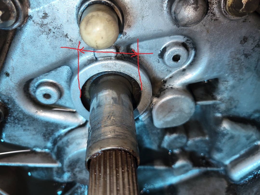

Kangoo-Center -TML, 06618 Leislau, (vor 456 Tagen) @ marbuc
Messe er bitte diesen Durchmesser !
Führungshülse des Ausrücklagers beim 1.4er KCOH zermahlen
marbuc, Ruhrgebiet Mitte, (vor 455 Tagen) @ Kangoo-Center -TML
40mm müssten das sein. Ich kam schlecht drann mit dem Messschieber

Horst, (vor 455 Tagen) @ marbuc
Du kannst ja auch den Durchmesser der Hülse messen. Und dann den Abstand von der Hülle bis zum Getriebe Loch an zwei Stellen gegenüber.
Dann alles addieren.
marbuc, Ruhrgebiet Mitte, (vor 455 Tagen) @ Horst
Das ich auch nicht selbst drauf kam...guter Tip
Die Hülse hat exakt 26mm und einen 7mm Bohrerschaft bekam ich noch rein. Sind dann 26+7+7= 40mm
Mit dieser Technik kann man mit einem Meterstab auch den Durchmesser einer eingebauten Bremsscheibe bestimmen.

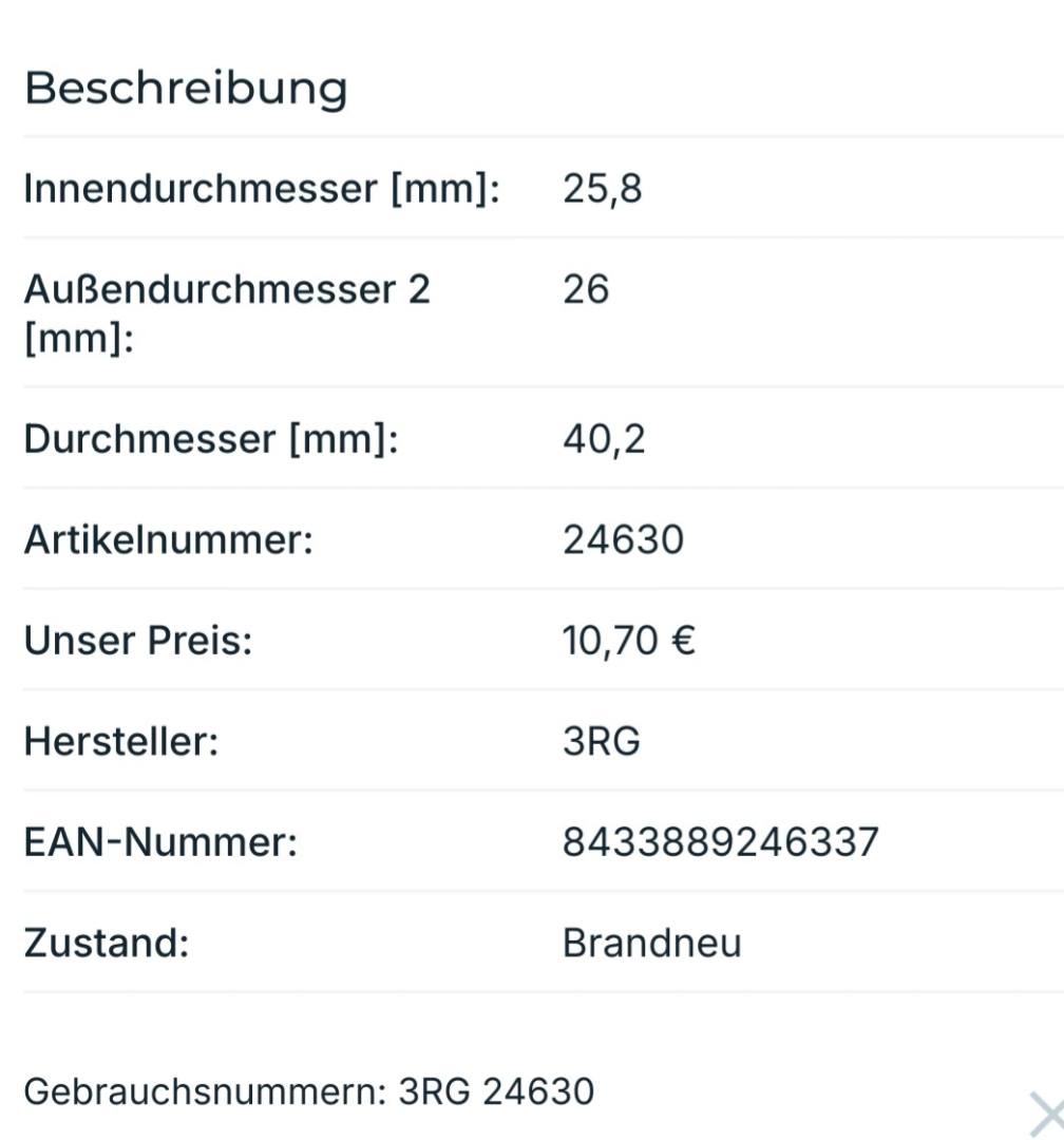

[image][image]
sind die so dünnwandig, das die einfach drübergekloppt werden?? 25,8mm/26,0mm

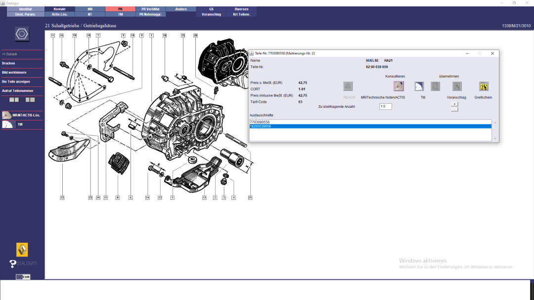

Kangoo-Center -TML, 06618 Leislau, (vor 455 Tagen) @ marbuc
7703090558 oder 8200039656 laut meinem Dialogys und deinen Angaben zu Motor + Getriebe
Wie Mann das Teile erneuert sollte " logisch " sein ! ;-)
Dann muss ich also das Getriebe öffnen. Ich lass auch nichts aus :-( Mich wundert nur diese 0,1mm Wandstärke (laut Angabe des gezeigten Artikels) und die verdächrigen 40,2 mm Durchmesser unten...hatte mich schon gefreut und gehofft.

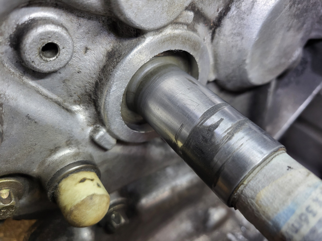

marbuc, Ruhrgebiet Mitte, (vor 438 Tagen) @ marbuc
So, habe die Führungshülse von den Graten befreit und mit diesem 2k Zeug nach Reinigung gefüllert und glatt geschliffen. Das neue Lager mit Kunststoffinnenring fühlt sich wohl und gleitet sehr leicht. Getriebe wieder reingeworfen, Öl drauf, paar Schrauben rein, eben noch die Spurstangen gemachg und die Spuf eingestellt. Alles tacko
[image][image]
Vom Prinzip erkennbar. Habe dann noch einmal gefüllert unf geglättet aber kein Bild gemacht
