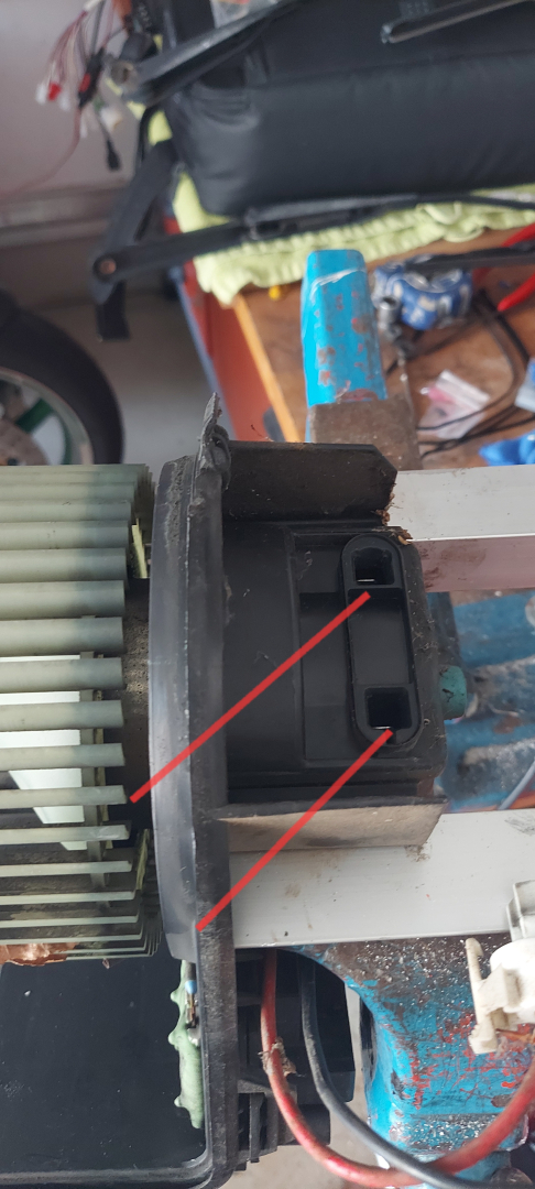

Hab den Lüfter Motor ausgebaut. Wenn ich jetzt den Stecker abziehen vom Widerstand, habe ich ja plus und minus vom Motor. Wenn ich da 12 v dran hänge müßte dich der Gebläsemotor laufen oder ?

Horst, (vor 515 Tagen) @ Lapin63
Genau.
Und unten der fette grüne Widerstand hat oben drauf eine kleine Einweg Thermosicherung.
Die könnte ausgelöst haben, dann brauchst Du eine neue, welche sollte man über die Suche im Forum finden.
Aber dann funktioniert die höchste Stufe dennoch, weil die nicht den Umweg über der Widerstand geht.

Kann ich den Lüftermorir mit eine 12 v Batterie testen?
Heizungslüfter ausgefallen.
Ja das entspricht der maximalen Stufe.

Mc Stender, Hamburg, (vor 515 Tagen) @ Lapin63
Klar, aber bitte festgesetzt. Schraubstock an der Werkbank z.b.
Frei fliegend geht was fliegen. *biggrins*
Lapin63 @, (vor 515 Tagen) @ Mc Stender
Lüftermotor defekt, mix sich keinen Millimeter
