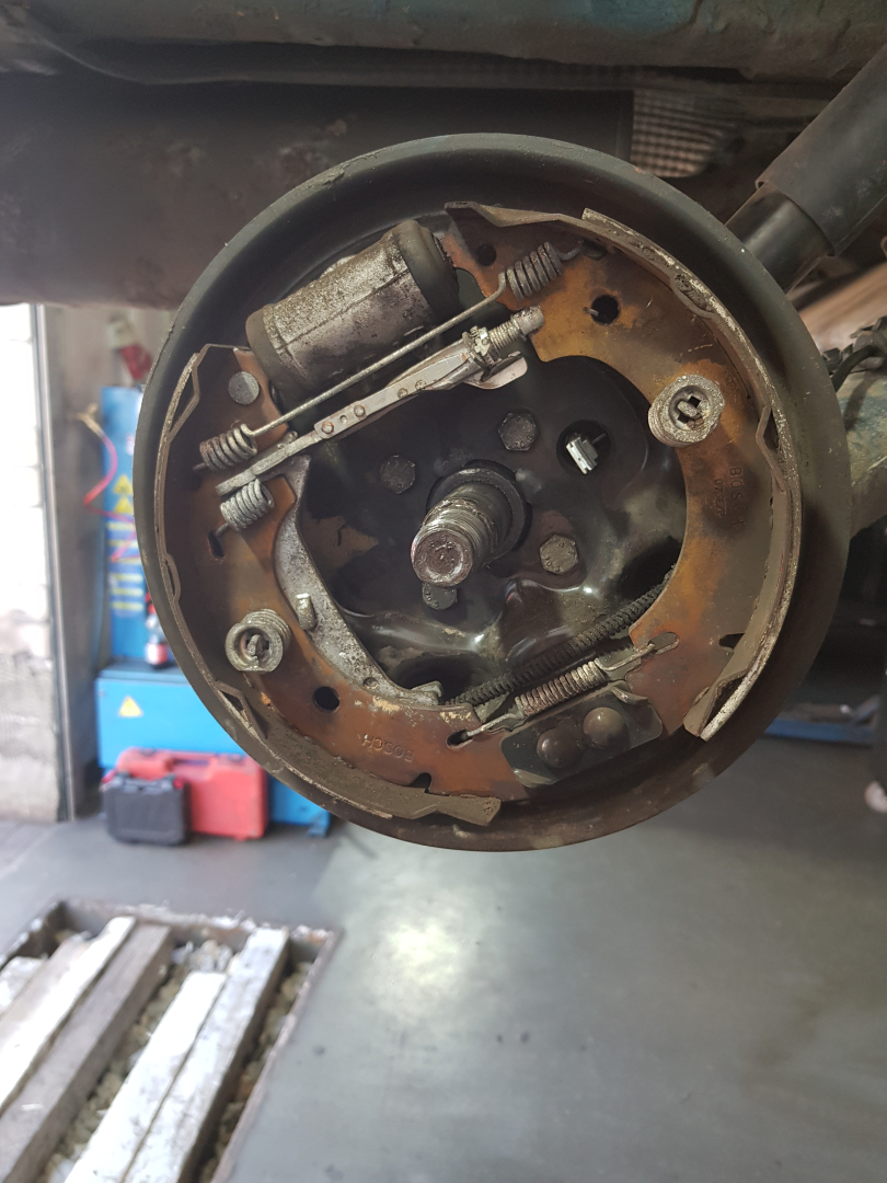

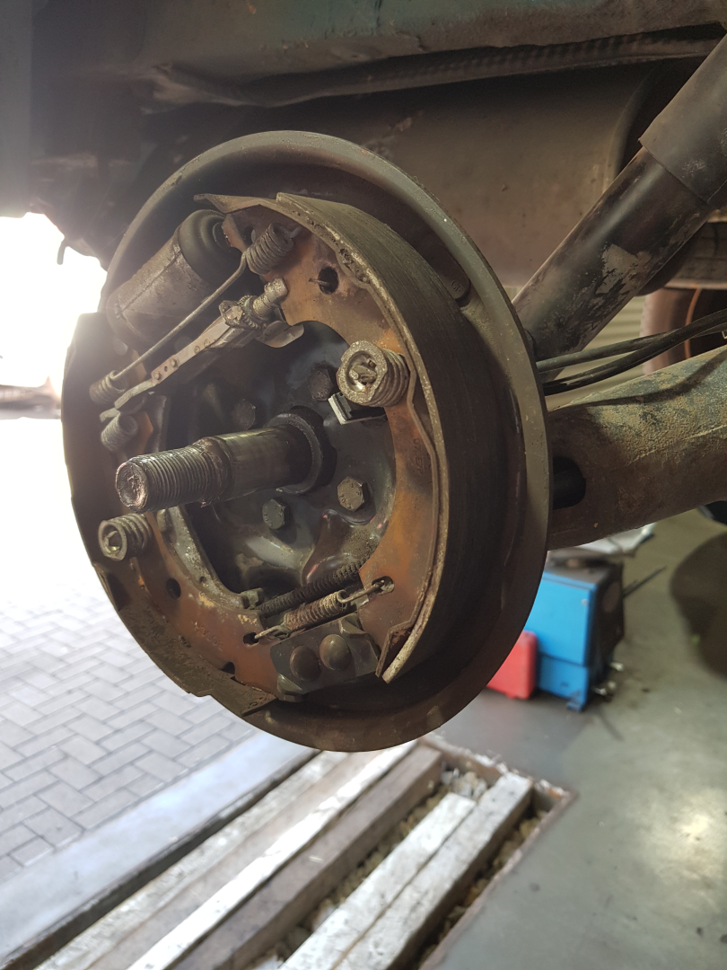

Leguan @, Berlin, (vor 23 Tagen) @ Leguan
Die ABS ringe auf den Antriebswellen haben 26 Zähne,
hinten 44 :-(
Beim Auslesen wird nur hinten nicht erkannt oder als Fehler benannt,
was im Nachhinein dann natürlich klar ist wegen der falschen ABS-Ringe
[image].
Haben neue 26er-Ringe für hinten bestellt und werden die dann einbauen
hoffe, das es dann irgendwie klappt mit dem ABS.
ABS Steckerverbindung (Kabel) ca. unter dem Kupplungspedal/Hilfsrahmen wurde auch
zusätzlich gleich auf evtl. Kabelbruch/Dreck geprüft, alles OK.
Liebe Grüße

Und Du hast welche für hinten gefunden ?
Ich meine alleine ohne Trommel?
Die bekommt man eigentlich eher schlecht, im Gegensazt zu den vorderen.
Die haben unterschiedliche Durchmesser vorne und hinten.
Sind die Sensoren denn auch die richtigen? Auch da muss dann die alte Variante verbaut sein.
Und hast Du geprüft, dass vorne die alten Antriebswellen auch 26 hatten?
Nicht das Du den Fehler vorne eingebaut hast.
Ob das ABS wirklich erkennt ob der Fehler vorne oder hinten ist ist meines Erachtens zumindest fraglich.
Letzten Endes stehen die Daten vorne hinten halt im Widerspruch.
Ob das ABS dann hinten oder vorne meldet ist eher die Freiheit des Softwareentwicklung des ABS.

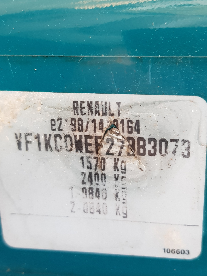

Probefahrt mit einem gescheiten Diagnose Gerät machen und die Drehzahlen der Räder mit dem Tacho und einem GPS vergleichen . Der gespeicherte Fehlercode wäre von Interesse .
Bei genauen Daten zum Kangoo , Aufkleber B-Säule Beifahrerseite , könnte ich nachsehen was original rein kommt .

Also mit den Daten gibt es nur die 44 Zähne Option .
Einzelne ABS Ringe gibts bei Reno eh nicht . Weder vorn noch hinten ! Demnach nauch keine Teilenummern !
Suche ich nach Bildern einer Bremstrommel , 8200104901 laut altem Dialogys , dann gibts Trommeln mit ABS Ring und 26 Zähnen . Wenn ich mich recht erinnere gibt es für hinten auch keine Ringe mit 44 Zähnen ! Hab ich noch nie gesehen . Das wurde nur vorne geändert . Vermutlich einfach per Software angepasst und gut . Also liegt der Fehler wohl vorn und das ABS kommt wegen der Zähne Differenz beim Vergleich durcheinander und setzt einen Fehler . Ein extra Fehler hinten ist natürlich nicht auszuschließen . Wo sind denn die alten Antriebswellen abgeblieben ?
Eine Bearbeitung mit Reno Software wäre hier am besten .......
Ein wenig suchen IM Web hat ergeben das die Maxi Variante bzw Kangoos mit erhöhter Nutzlast , große Trommelbremse hinten und mit 1 Rohr Achse , Ringe mit 26 Zähnen und auch mit 44 Zähnen hinten hatte auf dem Achsstummel , nicht in der Trommel .
Den 1,2er gabs aber meines Wissens nicht mit erhöhter Nutzlast .
Laut dem Ersatzteileprofi gibts aber doch eine Trommel mit 44 Zähnen , jedenfalls laut Bild . Die Zuordnungliste der passsenden Kangoos ist aber kompletter Blödsinn .... https://www.ebay.de/itm/174101101276
Es bleibt also alles komplett unsicher und verwirrend .
Aus den Daten vom Aufkleber kann ich das nicht raus schlüsseln und der Reno Zugang wo ich das mal auslesen konnte wurde von Reno ersatzlos gestrichen .

Kangoo-Center -TML, 06618 Leislau, (vor 22 Tagen) @ Horst
Ich hab da nun mal etwas recherchiert ... hab im Lager Trommeln mit 44 Zähnen gefunden *what* und auch mit 26 Zähnen wie im Hirn gespeichert . Leider keine passenden Ankerplatten dabei .
44 Zähne gleich Außendurchmesser 80 mm .
26 Zähne gleich schräg und DM klein 76 mm - groß 84 mm
Laut dem Bild von den Bremsbacken und der Ankerplatte ( 7701043935 ) ist da ein Sensor für 44 Zähne drin .
Falls ich richtig recherchiert habe ist das Loch für den ABS Sensor am 26 Zähne Ring auch anders in der Ankerplatte ( 7701057797 ) , weiter oben .
Wenn ich nach dem ABS Sensor suche fragt mich Reno nach dem Stecker , also ob Dose oder Stecker ! Hier könnten wir ansetzen vorausgesetzt das Kabel am Unterboden von vorn nach hinten ist noch das originale .
Wenn ich das jetzt richtig gesehen habe hat der ABS Sensor für 44 Zähne ( 8200212698 ) einen Stecker und für 26 Zähne ( 7700301312 ) eine Dose . Wenn er jetzt an der Verkabelung hinten nix gemurkst hat , dann sollte er ein 44 Zähne System haben .

Nun bin ich leider richtig verwirrt
Zu dem Kabel am Unterboden kann ich nur soviel sagen das von vorne bis zu dem abgebildeten Stecker
wohl alles Original ist.
Von da ab geht ja dann jeweils ein Kabel nach rechts und Links Richtung Trommelbremse und endet
mit einem weisen Stecker an dem dann der Sensor gesteckt wird.
Diese weisen Stecker sind nicht mehr vorhanden und die Kabel (rechts und Links Richtung Trommelbremse) wurden mit den Sensor Kabeln zusammen gedreht und abisoliert.
Ich bin auch sicher, dass die ausgebauten Antriebswellen 26 Zähne hatten.
Ich werde Morgen von den Kabeln noch bessere Bilder machen.

Die Werkstatt hat zwischenzeitlich versucht das ABS Problem zu lösen, einige Male neue
Sensorringe bestellt immer falsche bekommen, war mir aber klar nach eurer Aufklärung.
Haben dann versucht 26er-Sensorringe hinten zu montieren was natürlich auch nicht klappen konnte,
schafften es aber irgendwie die vorhandenen 44er mit den neuen 26ern zu tauschen, dann schleifte aber
der Sensor in der Bremstrommel auch das haben die irgendwie "lösen"können …
Fehler wurde gelöscht, war aber nach paar Hundert Metern natürlich wieder vorhanden.
Strom wurde gemessen und liegt hinten an aber das hilft alleine auch nicht.
Ich hatte gebeten mir einige Bilder zu machen....aber seht selbst, Aufkleber sind leider keine vorhanden:-(
[image][image][image][image][image][image][image][image][image][image][image][image][image][image]
Es bleibt dabei das man nach Achsbruch hinten im Ausland eine Neue Achse wohl komplett
mit Bremstrommeln verbaut hat, ohne das ABS zu berücksichtigen, sollte den Vorbesitzer
eben nur wieder nach Deutschland bringen.

Sorry aber deine Bilder bestehen aus einem kompletten Wirrwarr !
Keine Ahnung was da die einzelnen Naben sollen ? Haben nix an deiner Bremse zu suchen .
Die Bilder vom 4 poligen Stecker sind von der hinteren Lamdasonde ..... das ABS Kabel liegt daneben und der Stecker ist viel weiter vorn ...
Das Bild vom ABS Kabel Stecker bzw Dose , ist das noch original ohne dran rum gefummelt oder angetüttelt ?
Und wie ich dir schon sagte , sehe ich da kein Problem das wieder funktionstüchtig zu bekommen . Mann sollte halt ein wenig Ahnung von haben ....

Horst, (vor 10 Tagen) @ Leguan
Haben die den 26er Ring etwa von der Radnabe für die 230mm Trommel abgebaut ?
Wenn der Ring bei der 203mm Trommel passt ist das erst mal keine dumme Idee.
Aber ich schätze die Sensoren sind noch die für das neuere ABS mit 44er Ring.
Kangoo 1.2 16v abs leuchtet dauerhaft
Leguan @, Berlin, (vor 10 Tagen) @ Horst
@ Horst
Ja das haben die so gemacht,
leider war dann als Nächstes das Problem das die Sensoren an der Trommelbremse beim Drehen
Geräusche machten, da haben sie dann auch etwas geändert, leider keine Ahnung was.
Angeblich hatte der gute Mann die Sensoren passend zur Fahrzeugnummer aus den Papieren bestellt
also für 26 Zähne.
