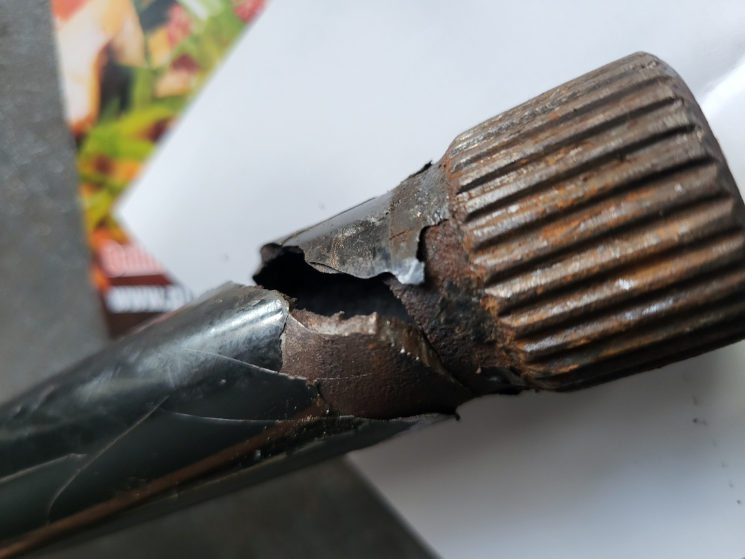

marbuc, Ruhrgebiet Mitte, (vor 10 Tagen) @ marbuc
Danke für die Bestärkung, ich habe den Stab durchtrennen müssen und das Ende wie gehabt mit de. ABBUCHHAMMER paar Sekunden eintreiben müssen.
Der Stab war wie vermutet hinterm Zahnkopf gebrochen. Diesmal aber nur halb und hat sich so verdreht. Daher lies er sich nur paar mm herausziehen und stieß von hinten an die Schwinge und passte nicht durchs Loch.
Insgesamt war der Stab aber weder innen noch außen verrostet. Selbst die Bruchstelle sah gut aus. Seltsam
Der neue Stab ist bestellt, ich muss noch die Zahnung an der Schwinge etwas phasen. Ist etwas vermackt vom Gerät.
[img]images/uploaded/202608290654586a92824259a2e[img]images/
uploaded/202608290654256a9282212d37a.jpg[/img]
