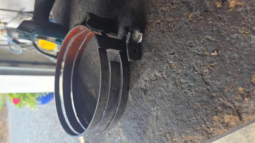

Lukasziegler @, Flensburg, (vor 9 Tagen) @ Mc Stender
Moin, danke für die Antwort.
Habe das getriebe runter gehabt und siehe da ein Bremsband ist abgebrochen gewesen.
Alles geschweißt und der gute läuft wieder.

Horst, (vor 9 Tagen) @ Lukasziegler
Hab mal dein hochgeladenes Bild verlinkt
Respekt für die Art der Reparatur.
