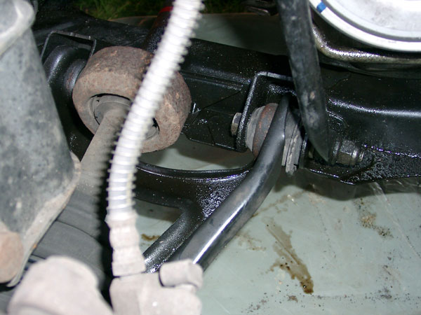

So, das hört ja mit dem Theater wohl nie auf:
Wie schon in einem anderen Thread (Ölkontrollleuchte) erwähnt, verliert mein Gelber (siehe Signatur) jetzt nach dem Zahnriemenwechsel erheblich Öl. Der Zahnriemenwechsel war die "Nachbesserung" zu einer Gewährleistungs"reparatur" der ZKD durch den Verkäufer (Autohof Bobenheim-Roxheim).
(Edit 2013: nach weniger als einem Jahr war die ZKD wieder undicht, man hatte den verzogenen Kopf mit neuer Dichtung einfach wieder verzogen wie er war draufgesetzt - Reparaturkosten bei Renault ca. 1.000,- Euro, weil der Autohof ein paar Euro für das Planen des Zylinderkopfs gespart hatte.)
Auf dem ersten Bild die Lache nach der Heimfahrt vom Zahnriemenwechsel vorgestern, auf dem zweiten Bild die Lache nach einer Probefahrt heute (frisches Öl, gestern gewechselt. Bild 3 und 4 zeigen, wo es am Motor und Co verölt ist.

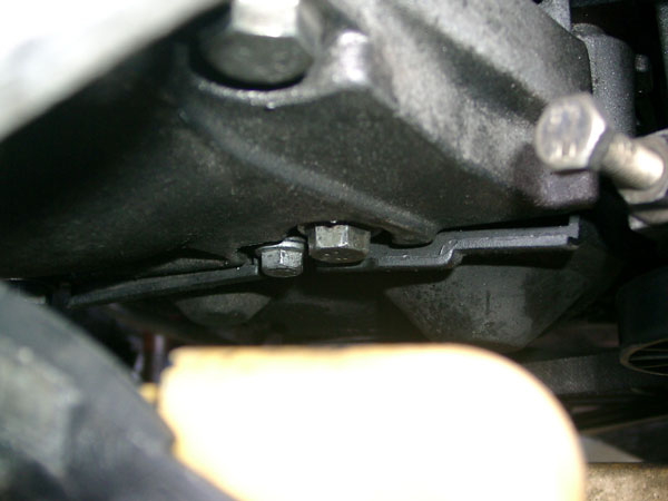

Und dann ist mir noch was aufgefallen - die Abdeckung, hinter der der Zahnriemen ist, liegt nicht richtig an, sie lässt sich andrücken, federt aber zurück:
So jetzt hoffe ich mal wieder auf gute Tipps, echt gut, dass es das Forum hier gibt!
Gruß, Schrauber
Edit: Achso, noch was: Ich habe ihn eben aufgebockt warmlaufen lassen, auch mal Gas gegeben, aber es kam kein weiteres Öl - es scheint nur unter Last 'rauszudrücken

Weshalb in die Ferne schweifen, wenn das Gute ist so nah? 90Km weit fahren, um sich über den Tisch ziehen zu lassen, Respekt!
Da hilft es nur, sich nach längerer Fahrt mal unters Auto zu legen, um die Ölspur zu verfolgen. Sollte bei den Pfützen ordentlich tropfen.
Genau das habe ich heute soweit es mir möglich ist gemacht, siehe Anfangsposting mit Fotos

Jetzt lasst mich raten: Um den Simmerring zu tauschen muss der Zahnriemen 'runter und der darf dann nicht wieder eingebaut werden?
Fällt niemandem was zu dem Deckel auf dem 5. Foto ein? Kann das was damit zu tun haben? Oder ist der einfach verzogen?

genau, alles muss ab.
Der Deckel deutet auf etwas Pfusch beim Zusammenbau hin. Was vorher gepasst hat sollte auch beim Zusammenbau passen.
