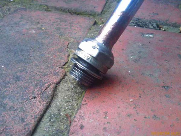

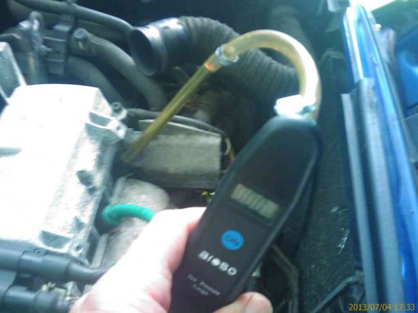

Lutz Schäfer, (vor 4896 Tagen) @ Buggy
Ich habe eine alte Zündkerze zerschlagen, so dass nur noch der Metallsockel übrig war. In den habe ich dann ein Kupferrohr von einer Waschtisch-Armatur gelötet.
Dann Zylinder 1 auf OT gestellt (nach der Markierung auf dem NW-Rad) und das Ding reingeschraubt. Als ersten Test Pressluft reingepustet. Die kam aus dem Lufteinlassstutzen (unter dem Luftfiltergehäuse) wieder raus. Kein gutes Zeichen, denn in dieser Stellung sollten alle Ventile von Zylinder 1 zu sein.
Dann habe ich einen Plastikschlauch auf das Rohrende gesteckt, und in den Plastikschlauch einen digitalen Reifendruck-Prüfer. Der merkt sich den höchsten erreichten Wert.
Der lag bei 0,0 Bar. Bei einem intakten Motor wäre die Konstruktion wohl auseinander geflogen.
Wahrscheinlich hätte es auch gereicht, beim Anlassen einfach eine Hand über den Lufteinlassstutzen zu halten oder ein Stück Papier drüber zu legen. Kommt da Luft raus, dann wars das.
Damit ist klar, die Ventile sind im Eimer.

Kompressions-Prüfer selbstgebaut und das Ergebnis
ghopper ⌂, Hildesheim, (vor 4896 Tagen) @ Schrauber
Oder so.
