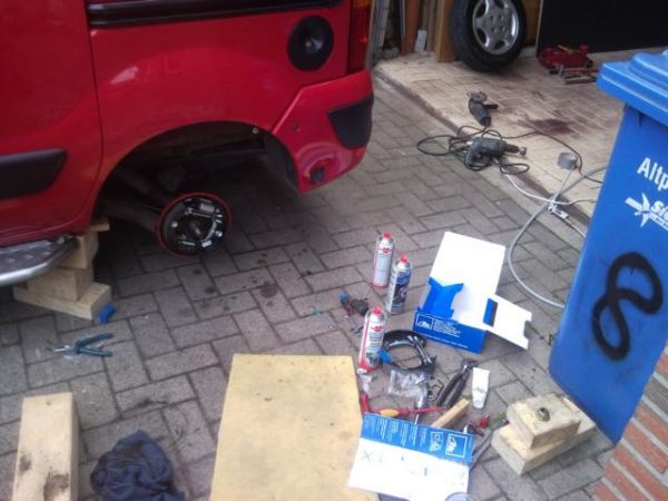

Hier mein gestriger Arbeitsplatz bei Trommelbremse Kangoo:
Die alten Beläge hatten sich schon zum Teil vom Belagträger gelöst und verursachten ein Schleifgeräusch. Ok, nach 180000km dürfen auch mal die Trommelbremsen kaputt sein.
